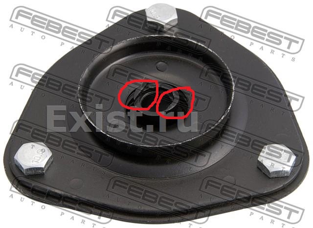

При замене передних стоек оказалось, что на опорах бобышки фиксирующие практически отсутствуют. Опора на стойках не фиксируются.
img.jpg [ 76.52 КБ | Просмотров: 3612 ]
Гайка штока при замене правда по моменту затяжки обтянулась, шток стойки не вращался. Внимание вопрос- не критично или на что-то повлияет?

Не чего не будет. Не переживайте. ездите спокойно.

Эти бобышки как раз для затяжки гайки опоры до определенного момента. Если протянулась, то ничего страшного. Но при откручивании этой гайки в следующий раз (когда она приржавеет немного) можно будет и не открутить. Имейте это ввиду.
