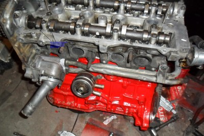

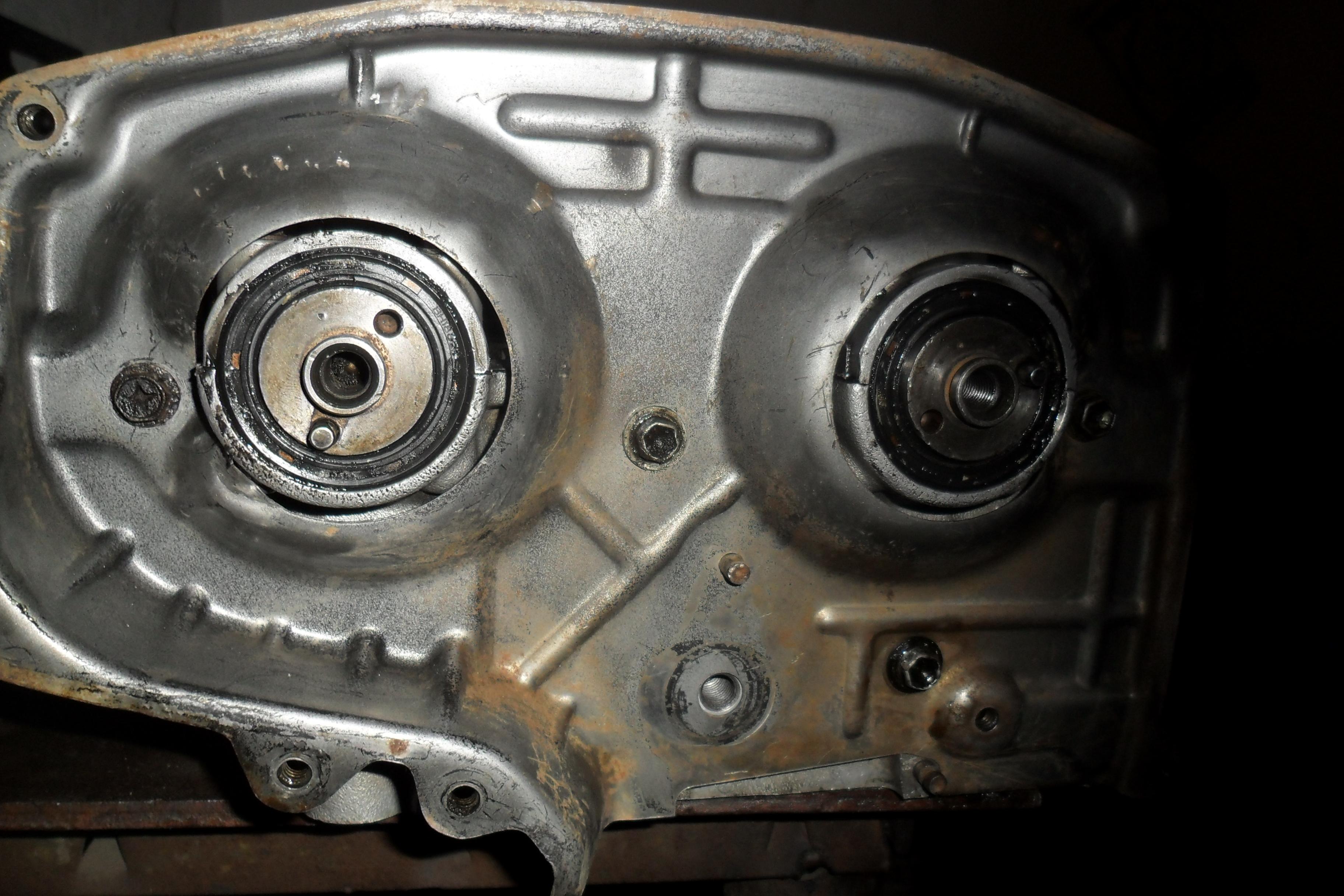

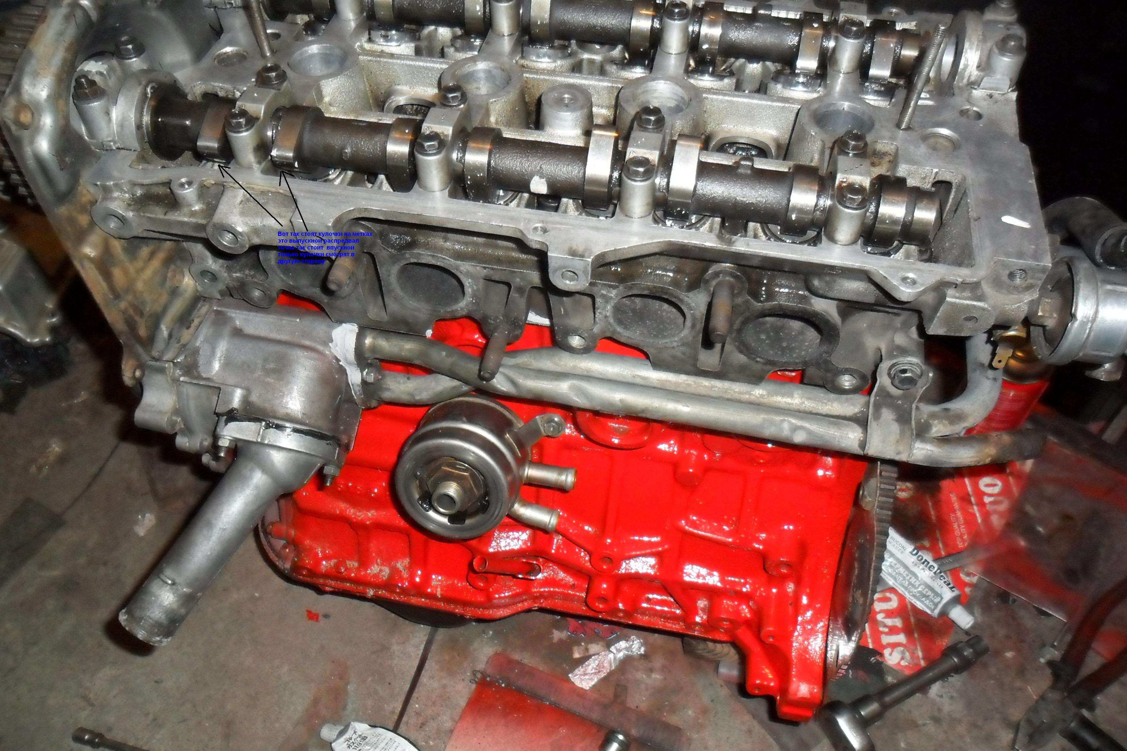

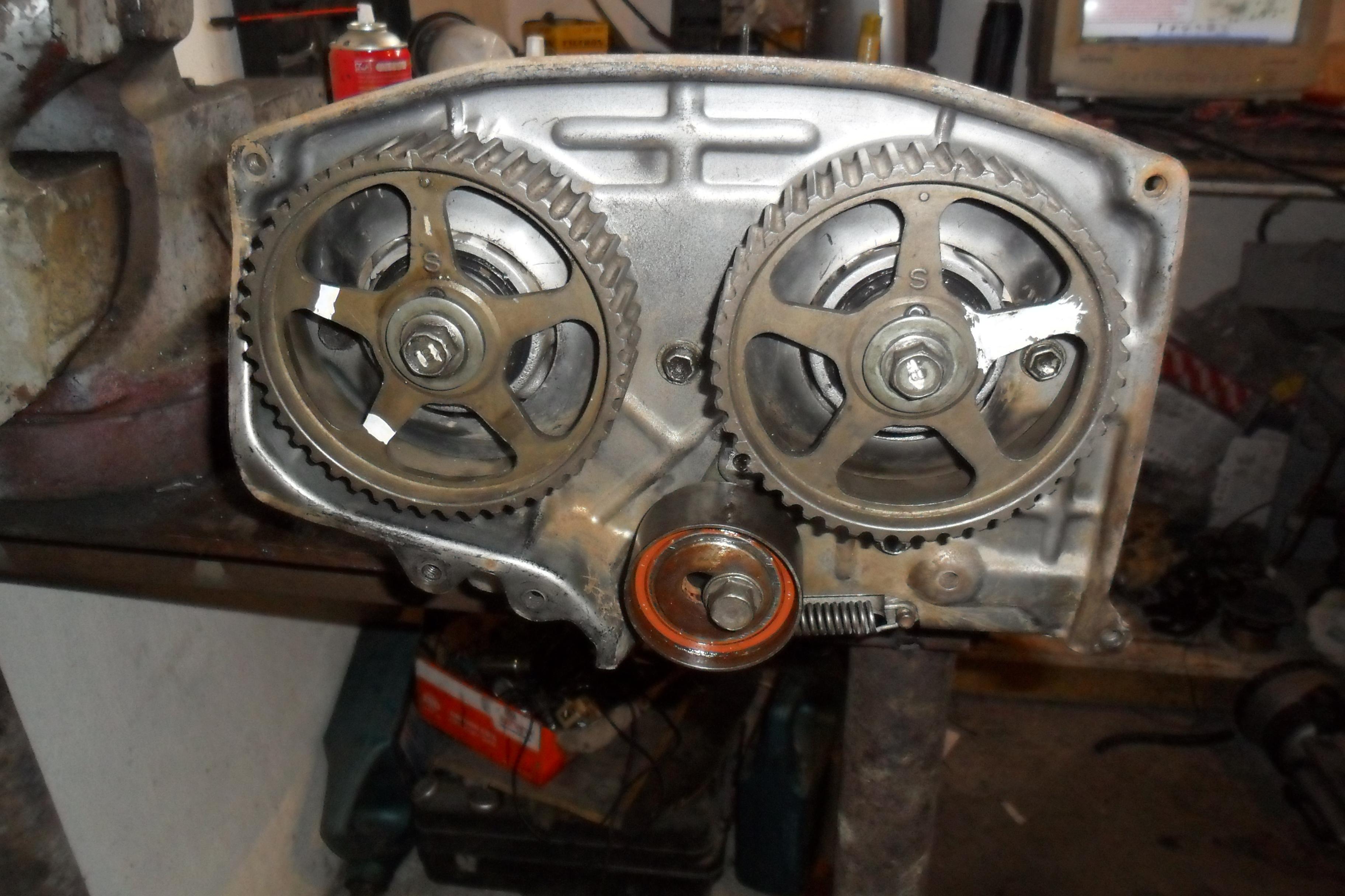

Показваю фотки до сборки двигателя!По ним видны метки
Шкивы.JPG [ 727.87 КБ | Просмотров: 5307 ]
Распредвалы.JPG [ 819.75 КБ | Просмотров: 5307 ]
Кулочки.JPG [ 918.52 КБ | Просмотров: 5306 ]
 Заголовок сообщения: Re: НЕ заводится после капиталки 3S-GE
СообщениеДобавлено: 18 ноя 2014, 01:30
Сообщения: 12747
Единственное, что за странные зарубки на зубчиках шкивов? Установочные метки шкивов это точка выше буквы S. Головку ставили на блок с установленными распредвалами и валы на метки ставили до установки головы на двигатель?
