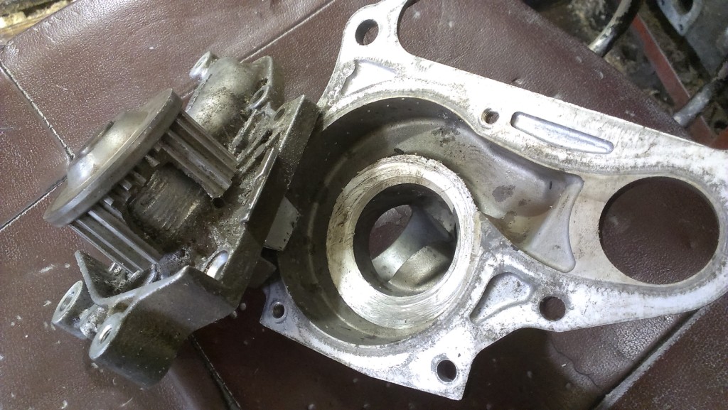

Вот так вот я изнахратил свою помпу дерьмовым антифризом, двигатель D4 благо ремень не порвало, марку антифриза не помню 750р 10 л, сейчас залил японский, как оказалось всего на 500р дороже стоит! а старый за зиму стал не зеленый а рыже- серый! на счет промывки как то даже не парился почему то, просто весь антифриз слил и залил новый проехал уже тысяч 5 - полет нормальный! может и зря конечно не заморочился с промывкой, но честно в тот момент как то даже в голову не пришло!!!
IMAG0521.jpg [ 189.08 КБ | Просмотров: 2011 ]

Н- да... 8O У меня хоть шкив помпы целый остался, но люфтит ох*енно, и выработки на корпусе помпы поболее будет... :( А то, что промывать не стал, может и к лучшему. У меня промывка рабочие остатки помпы вымыла. Надо было поменять, да времени не было, машина срочно нужна была, понадеялся на "авось"- вот результат :cry: Но ничего, будем учиться на собственных ошибках, раз чужой опыт не доходит :evil: .
