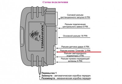

Подскажите где можнт находиться OVERRIDE в виста ардео.

Она находится в скрытом месте где ее установили установщики, А вот точное нахождение знает бывший владелец вашего автомобиля. А так ищите под правой частью рулевой колонки там ищите!

Ну либо найдите блок сигнализации, а там найдете где эта кнопка, и может кстати ее и не быть забыли поставить установщики!

У меня находится у водителя возле левой ноги под обшивкой. Нашел по проводу черному с белой полоской- черному от блока сигнализации. Замотана в паралон от случайного нажатия.

А вон ты про что,не разобрался сразу,ну да,внизу род обшивкой, либо справа либо с лева,у кого как установили,но чаще всего там!

Внизу где шлейфы разъемов около педали газа или под обшивкой правой стойки!

Легче найти от блока, на многих сигах провод сдвоенный (чёрный с серым). Блок в основном ставят за панелью климата и магнитолой. Какая сигналка-то.

тамагавк 9010

сига.jpg [ 88.73 КБ | Просмотров: 2406 ]
