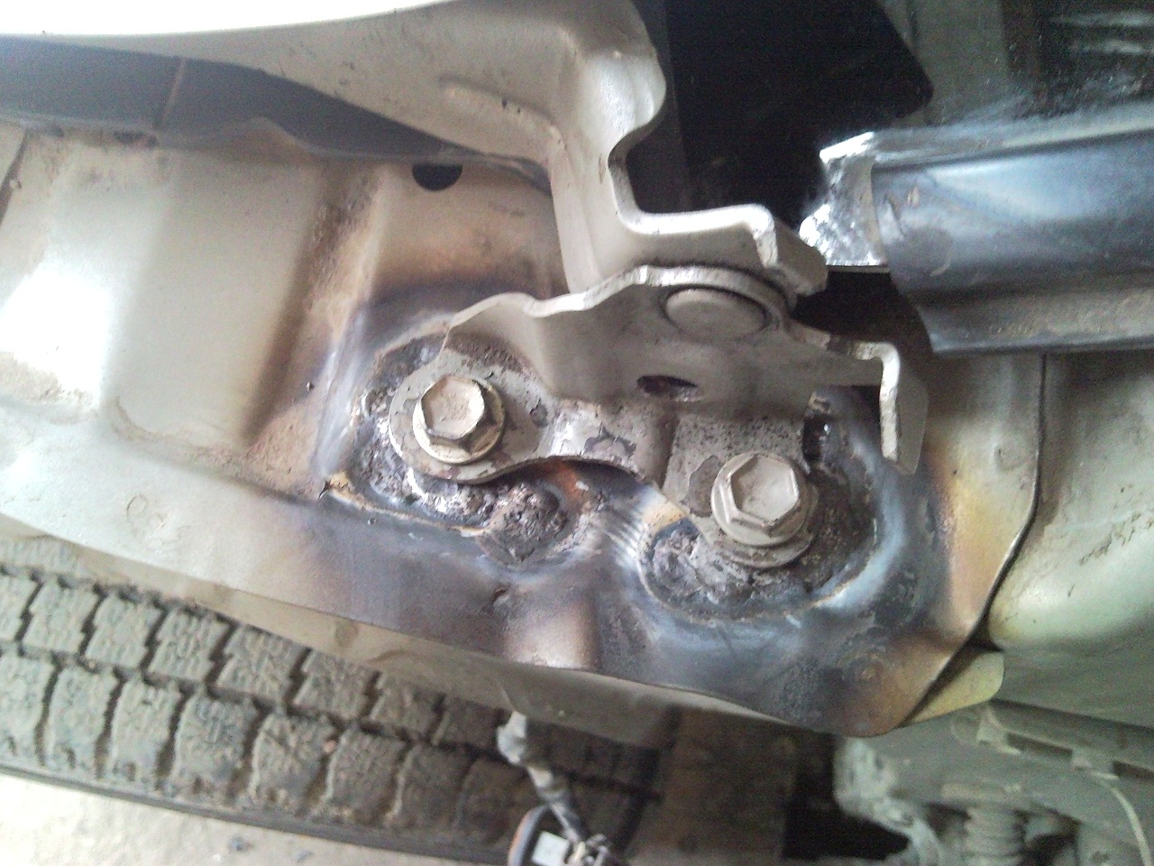

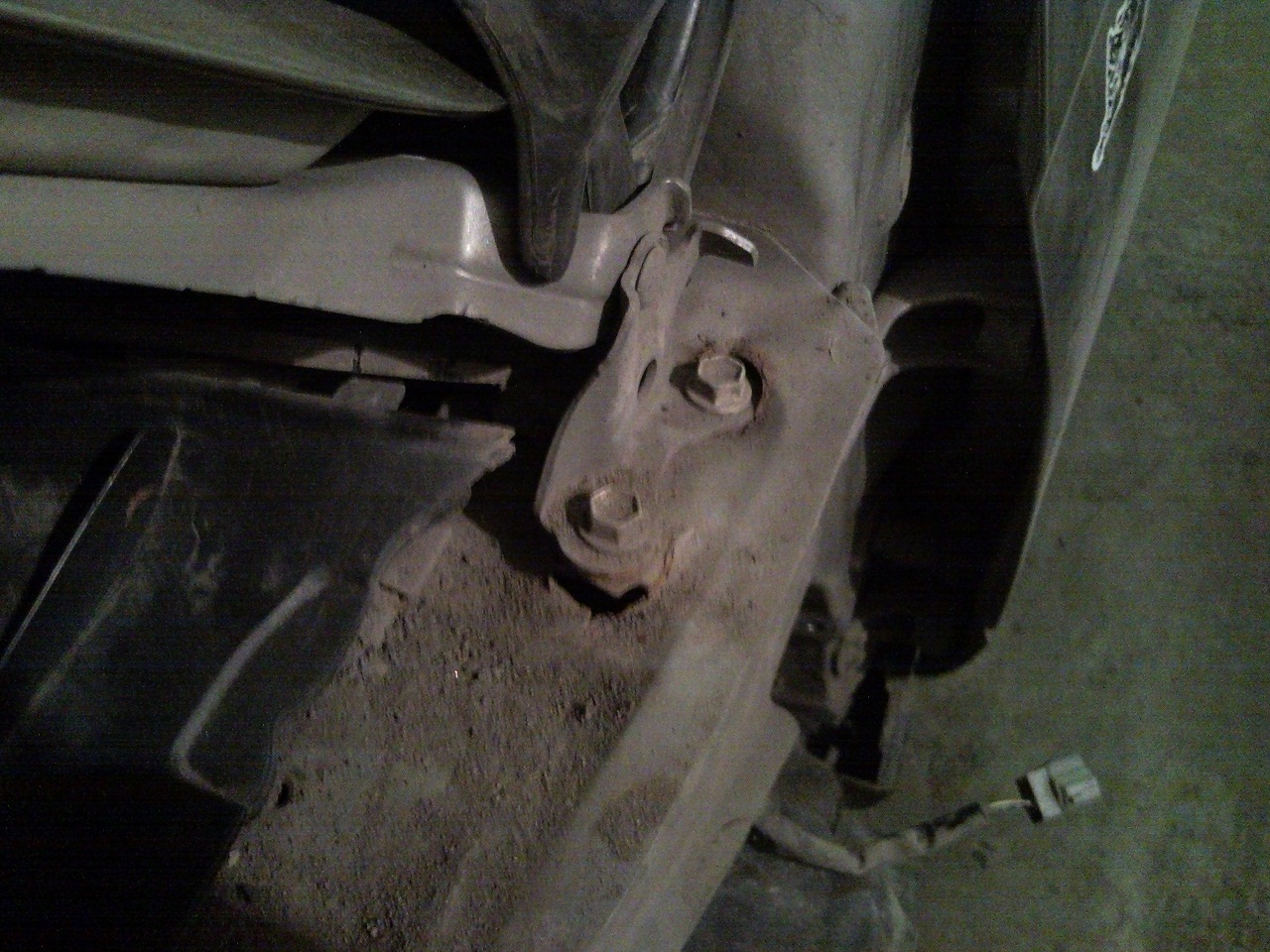

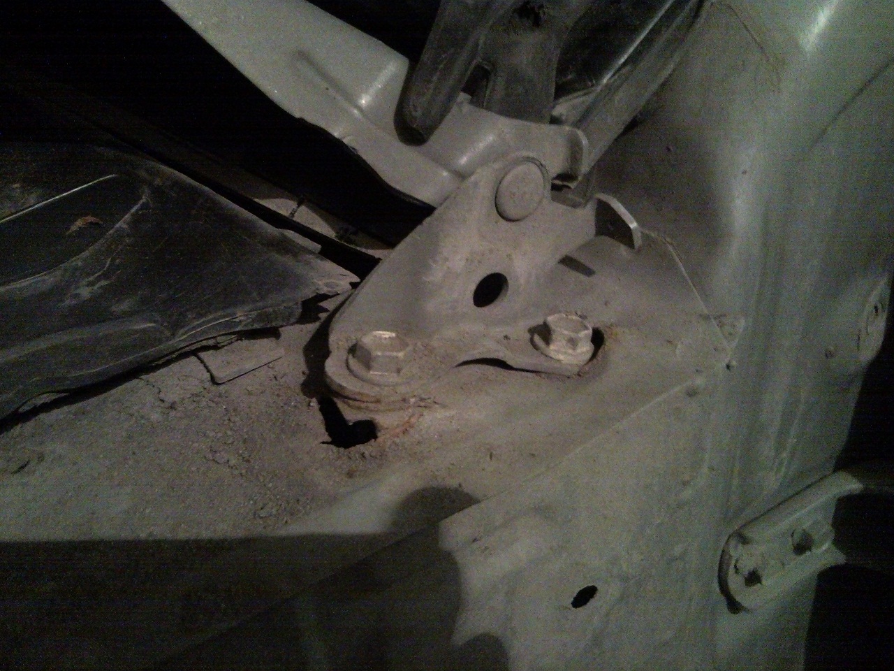

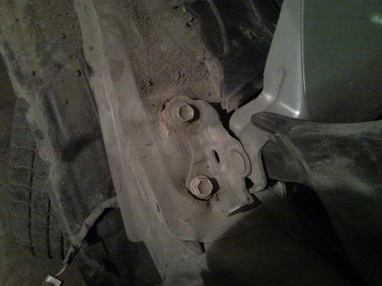

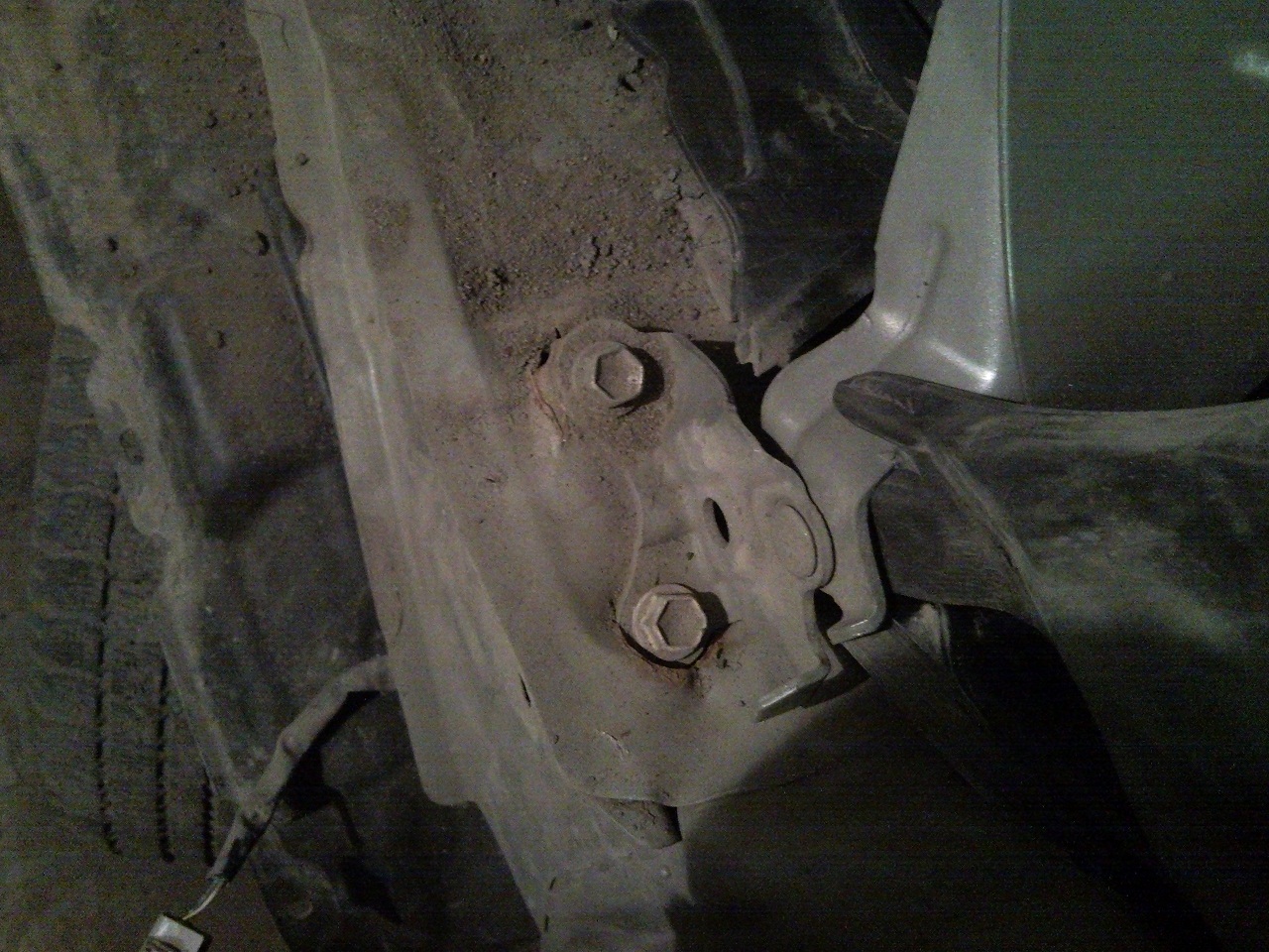

недавеча заметил, что левая сторона капота(при закрытом капоте) как-то не до конца закрывается - щель в палец остается...нашел наконец время разобраться...снял бампер и левое крыло и увидел такую картину ((( суть такова - петля вообще не поворачивается...накладка с резьбой под болты приварена изнутри кузова...при открытии-закрытии капота метал кузова не выдержал - накладка с резьбой прорвала его...
снял петлю - пробовал руками провернуть - ни в какую...вдха, карбклинер и пара ударов молотком пока не помогли...если сеня не разболтаю петлю - придется новую искать...а как варить кузов - пока хз...говорят такой тонкий только аргоном надо....
по ходу дела накопилась пара вопросов:
1) как снимается боковой обвес(черная накладка такая под дверями идет)?...открутил вроде спереди и сзади болты, а дальше не понял...там что-то вроде клипс такое - одну снял, но неаккуратно - боюсь остальные повредить...

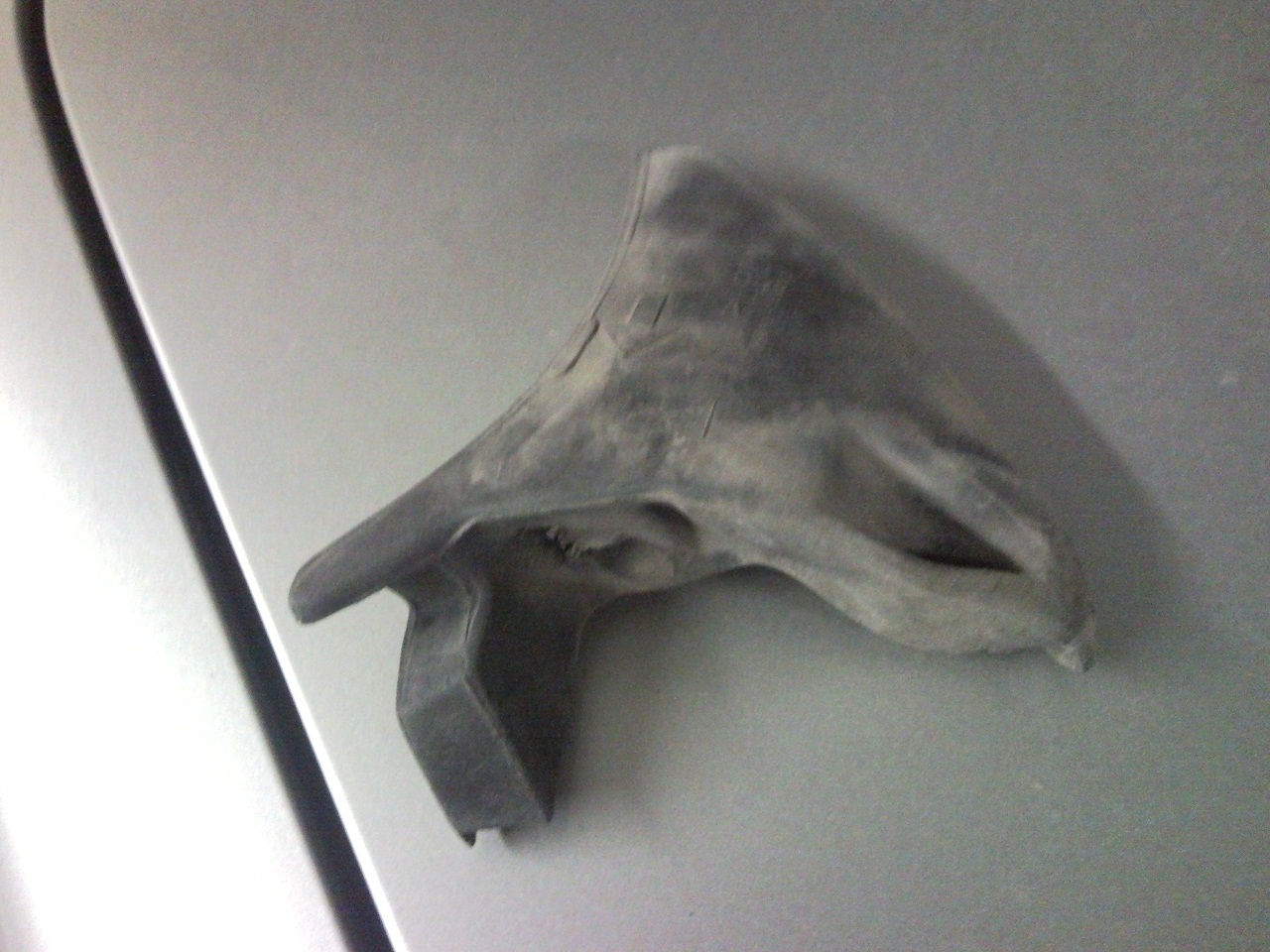

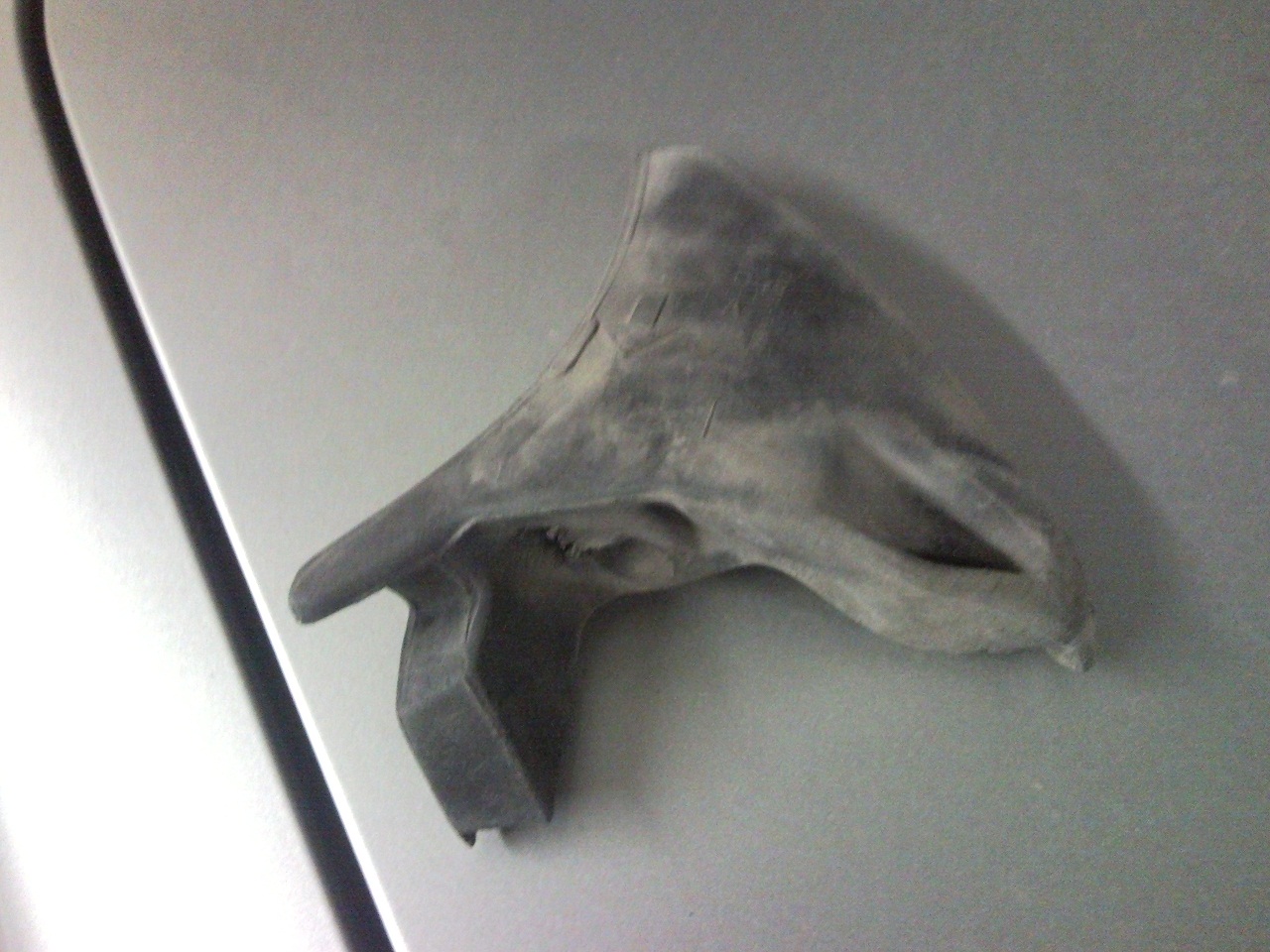

2) может кто-нить сфоткать левый уплотнитель капота - тот что над петлей(последнее фото)?....такое ощущение, что он у меня порван, поэтому на петлю вода сильно попадает вот она и заржавела...

фото уплотнителя...

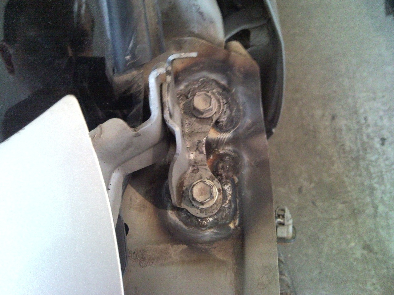

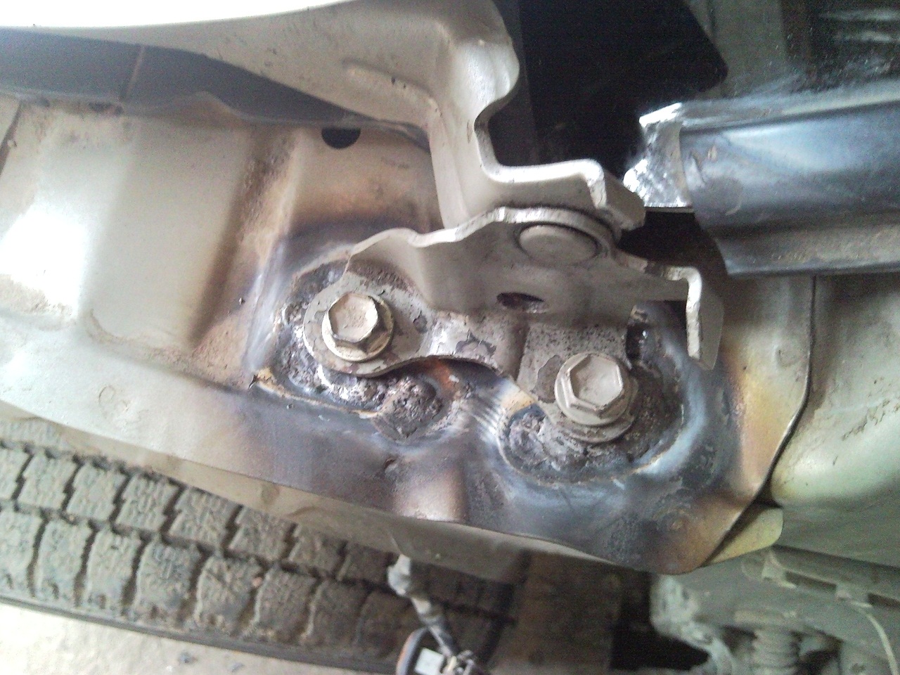

ну чтож...пока все удачно...на тисках разработал петлю, прочистил карбклинером и смазал вдхой(надо будет еще литолом или шрусом мазануть)...кузов мужики заварили аргоном, осталось покрыть временно чем-нить антикоррозионным, чтоб потом покрасить......

Уплотнитель у меня такой же. Покрась серой грунтовкой с антикоррозионным эффектом. Можешь купить краску для покраски радиаторов отопления (батарей). Эта краска дорогая, но хорошая.
Встречный вопрос: на петле есть возможность регулировки? А то у меня капот кривовато стоит, чё тока не делал, не могу вывести.

у меня кстати тоже капот торчал, и казался очень "тяжёлым" . потом обратил внимание что петля практически не работает а капот открывается\закрывается за счёт "игры" метала . залил петлю смесью тормозухи и масла, через день и зазоры встали на место и капот стал казаться легче раза в 3 )) так что надо их периодически смазывать

Он пластиковый или резина? Как крепится, поверх петли? И ещё, крыло снимать долго?, болты или саморезы?
1) резиновый...
2) да, просто всавляется над петлей...
3) крыло недолго, но чтоб его снять надо снять бампер и фару...крепится болтами...самое геморройное это самый нижнй болт у двери - он под боковым обвесом находится, а боковой обвес не совсем понятно как снимать....я просто уголок отгибал на свой страх и риск поломать его...
