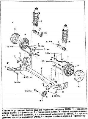

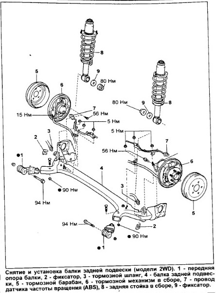

ходовка на 2вд не сложная, если стойки заменил, остается вероятность детали №1 на рисунке, дорогая зараза.., товарищ один на нее жаловался и проушины поперечной тяги...тяга кстати лязг дает чаще резинок...как яйца передние брякает на мелких кочках/гребенке. Можно попробывать тягу снять, проехаться, если стук прошел, то это она....а больше там вроде болячек нет?!

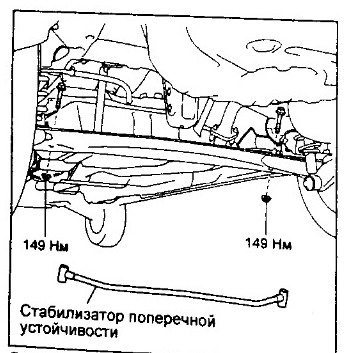

Это точно стабилизатор я сам недавно кое как нашел это противное бряканье и затянул по сильней . И не подумаешь на эту железяку ...... И ещё больше всего стук при полной загрузке.... И мой тебе совет ищи сам причину ... А то дорого то стойки менять.

Стабилизатор находящийся в задней балке можно временно снять для диагностики, а можно вообще снять (я так езжу уже 4 года). И еще, топикстартер не уточнил, а сзади то ведь еще и багажник есть, особенно в корыте, где докатка лежит, может тупо болтик или железяка какая греметь. Где гарантия что это в подвеске стук?

Сталкивался с этой проблемой:) На кочках гремела,всё облазил не чего не нашёл,собирался стойки менять,но в итоге просто очень сильно подтянул этот стабилизатор всё прошло:)

стабилизатор возможно, а точнее так называемые косточки,там резиночки умирают и все, у меня на 30-м кузове замена их решила проблему, а еще как уже писали выше может стучать супорт, у меня на колодки такие проставочки одеваются, дак вот кода их не :dash: было тоже стучало....
вполне возможно. их можно и не увидеть, но стучать будут. но эта дорогая деталь на до рестайле. потом разборные саленблоки пошли - они дешевле обходятся. Sergey22, обрати внимание какие сайлены у тебя стоят
