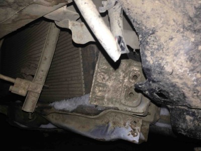

Здр.
у меня проблема
после дтп
у меня помяли передний бампер и низ крепления радиатора(точно не знаю как называется)

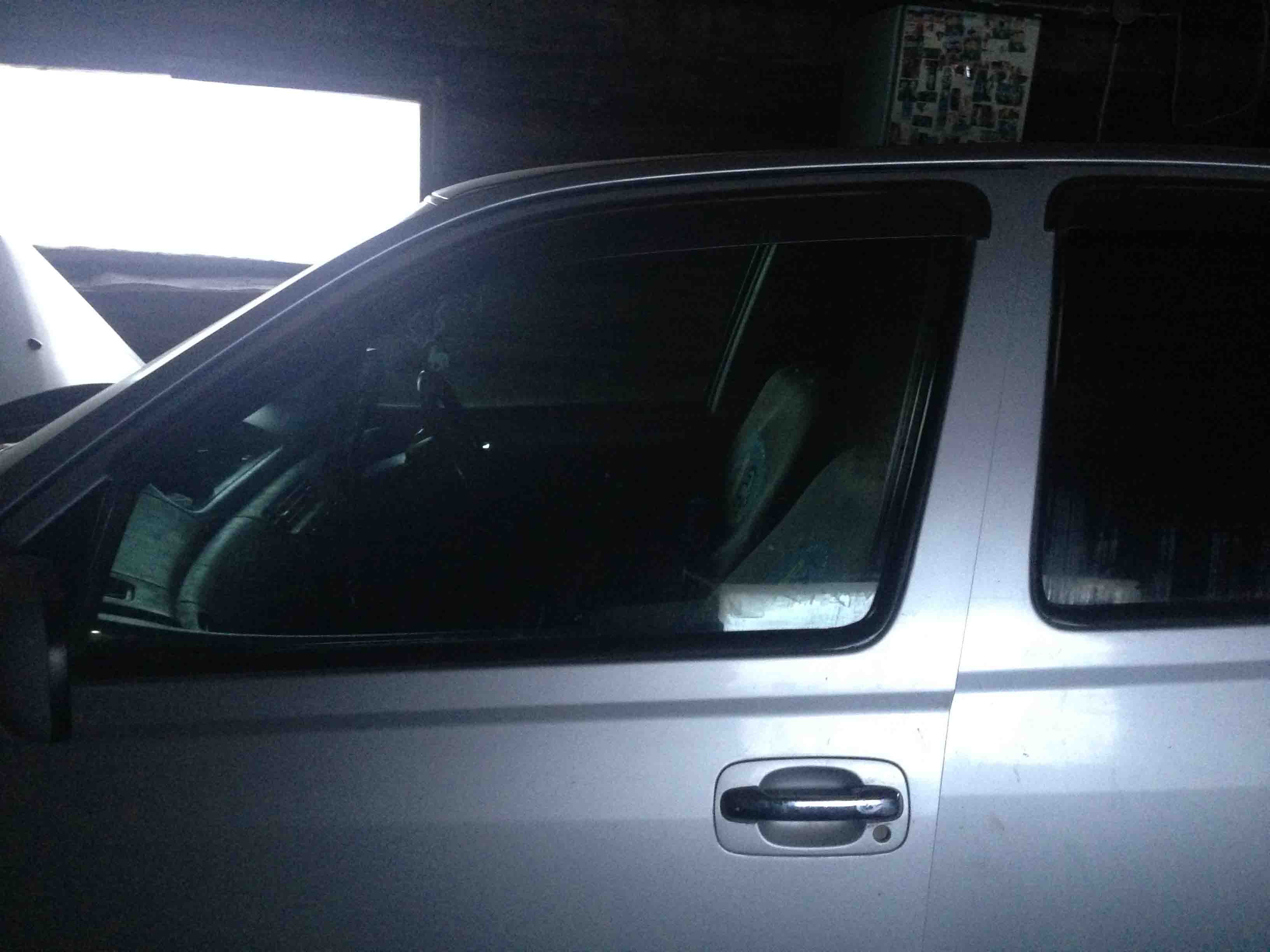

через несколько дне у меня осел дверь левое переднее

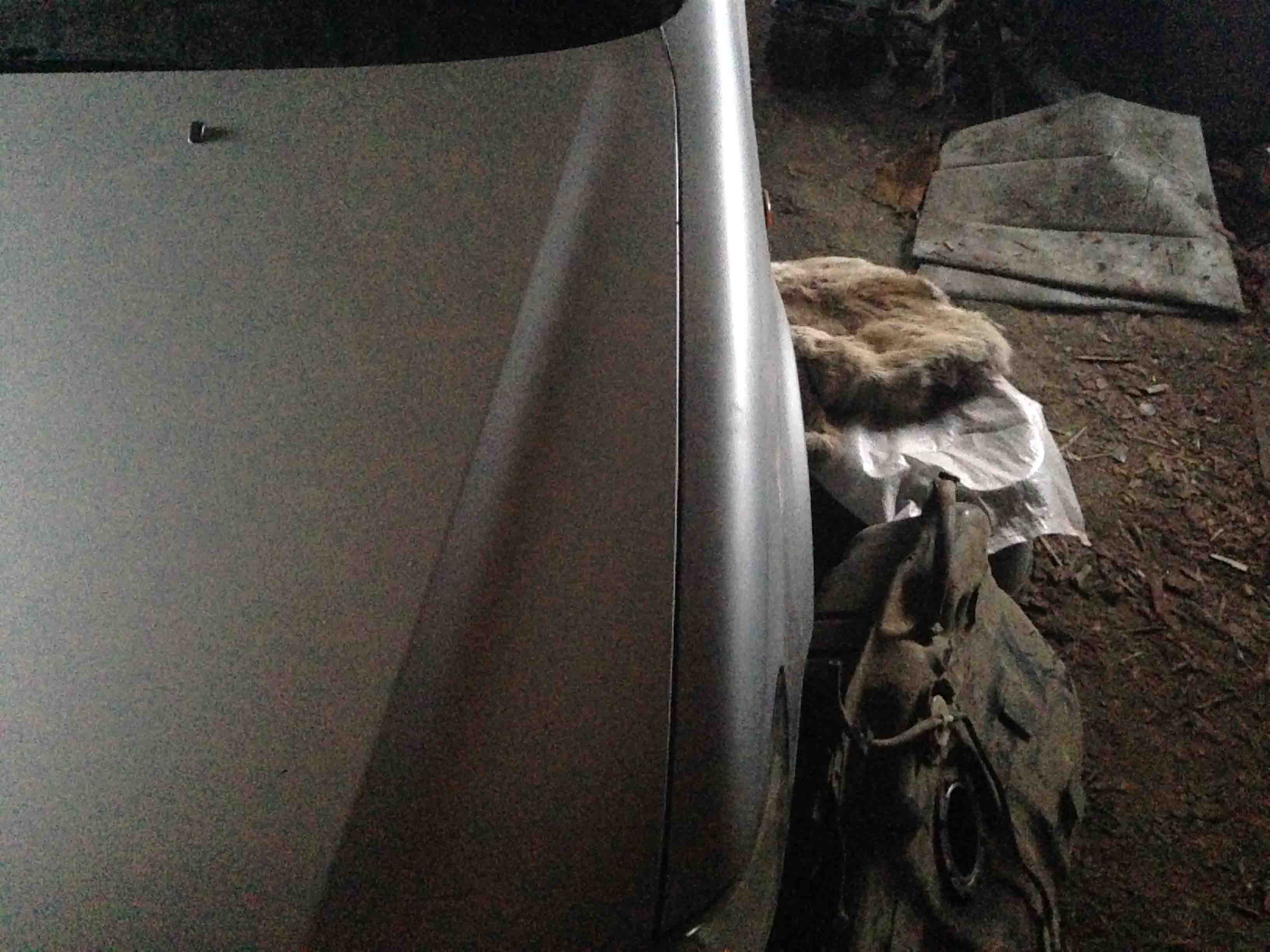

и когда закрываю капот там не ровно
можно ли в домашних условиях его зделать исправить

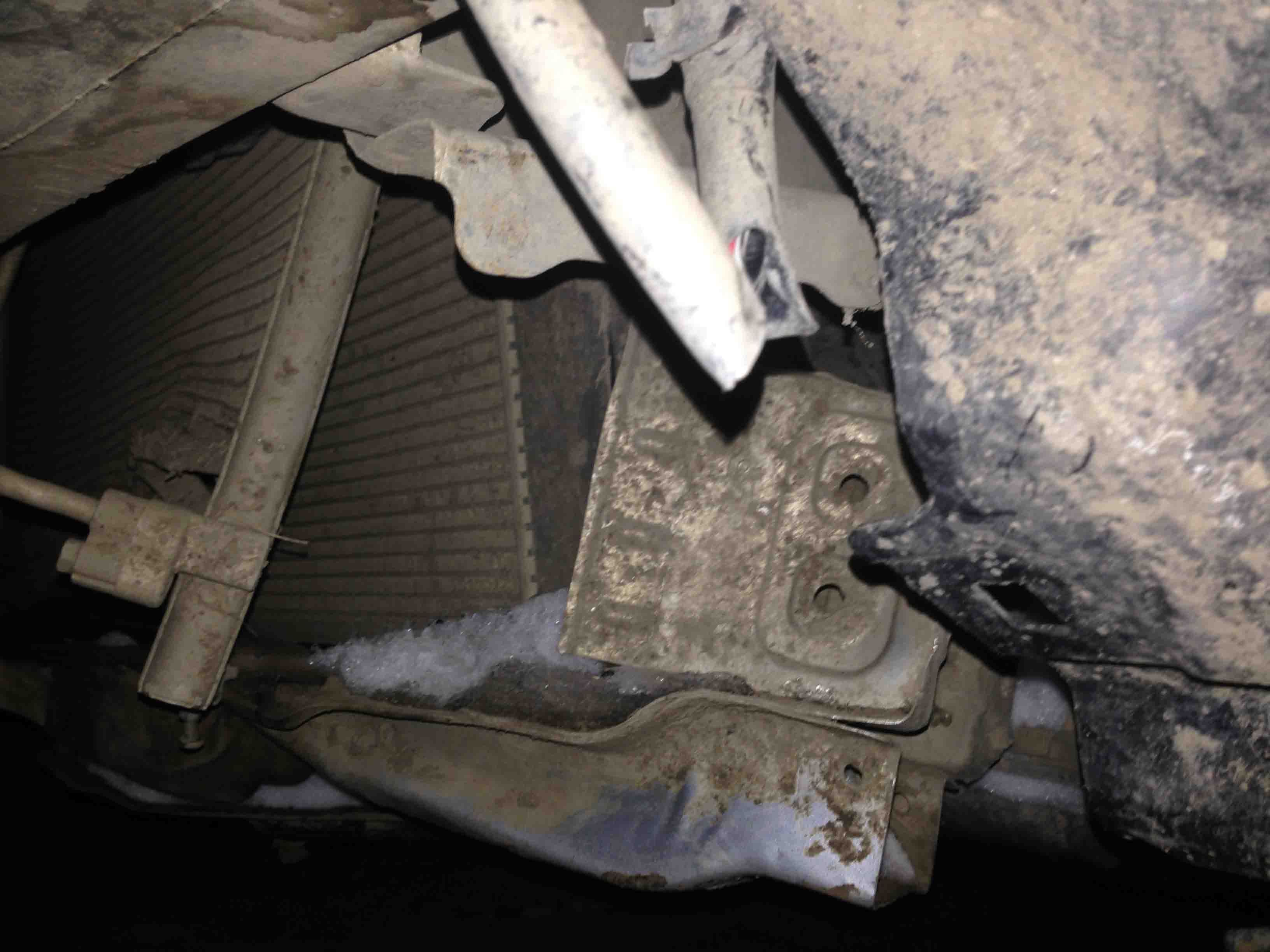

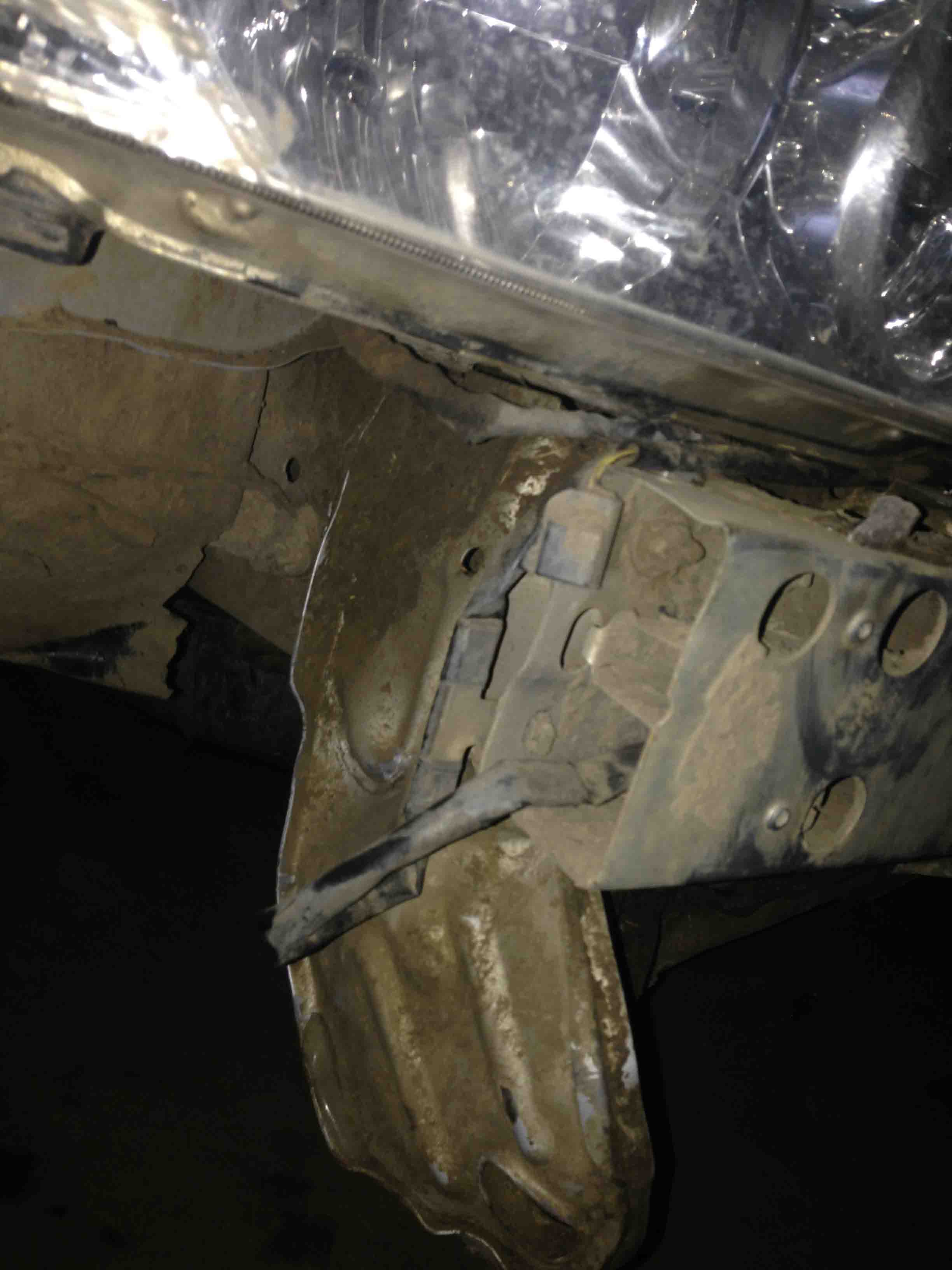

ну фото конечно не очень но все таки
Комментарий к файлу: Дверь
IMG_9270.JPG [ 144.72 КБ | Просмотров: 2266 ]
Комментарий к файлу: капот
IMG_9278.JPG [ 215.63 КБ | Просмотров: 2266 ]
Комментарий к файлу: правая
IMG_9283.JPG [ 155.61 КБ | Просмотров: 2266 ]
Комментарий к файлу: левая
IMG_9288.JPG [ 171.56 КБ | Просмотров: 2266 ]

Фрагментами не понять, посмотреть бы сопряжение с другими деталями. Но судя по двери и капоту произошло смещение лонжерона либо передней стойки проема двери.

Если низ так загнуло, смотри лонжерон с низу внимательно

погнуло лонжерон это точно а ват выпрямить самим это конечно можно но лучше к хорошим костоправам и помоему она была бита сильно в прошлый раз в эту сторону. почему так говорю ровно год назад я свернул морду своей машине лонжероны ушли а двери все открывались. к костоправу нужно.

Если судить по этим фотографиям, то повело лонжерон, а может и оба. В домашних условиях это не сделать. Нужно на стапеля ставить, и вытягивать по меткам. Подушки двигателя ровно стоят, или в бок тянет от центра?

если лобовое целое то это лонжероны смотреть надо.Но судя по фото крыла и капота удар не сильный,а последствия плачевные.Или раньше бита хорошо была и сделана так себе ,либо пилена по переду.

Может, конечно, она бита раньше была. Но тут удар не хилый был, потянуть запросто могло.

спасибо
лонжерон то я проверю
до связи !!!
