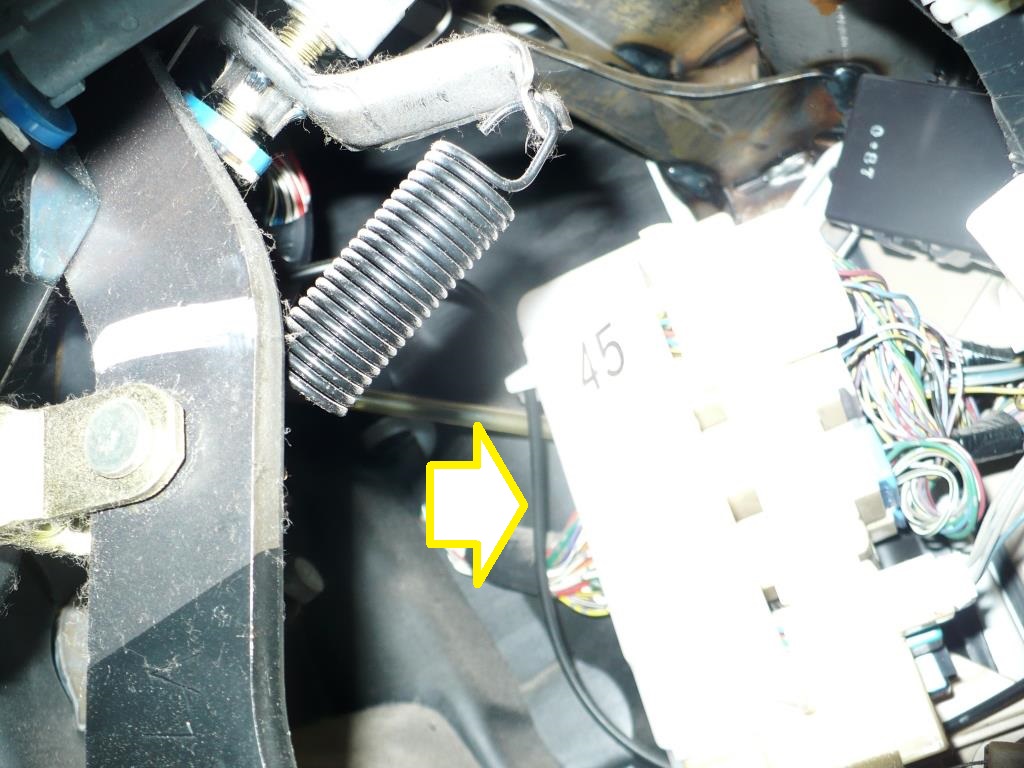

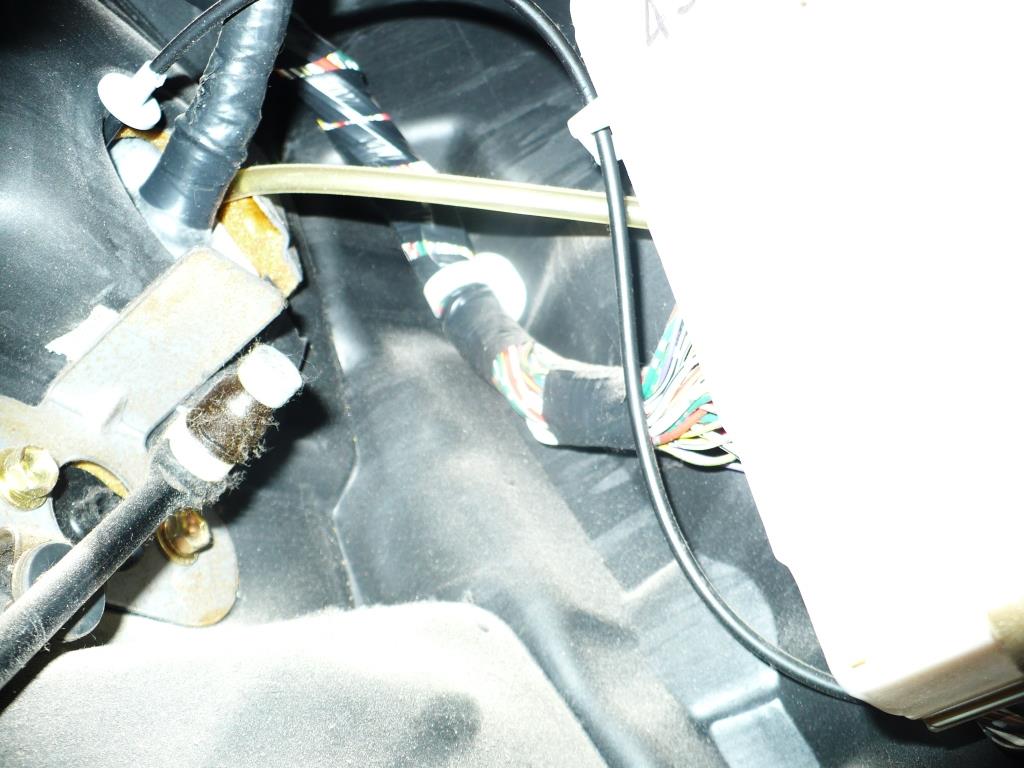

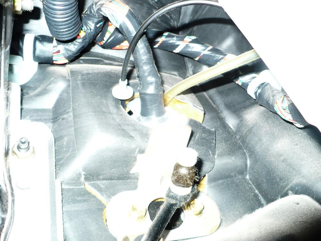

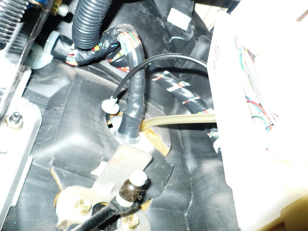

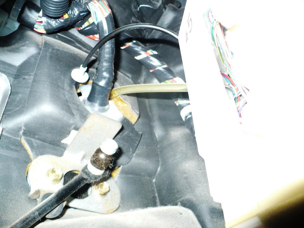

Все привет, мужики выручайте, решил наконец поменять трос открытия капота, под крылом видно дырку от куда выходить должен, под панелью я ее так и не нашел, все излазил там, может кто зафотать в этом месте куда он идет?? Когда старый выдергивал не посмотрел. :dash:

Лови
P1040092.JPG [ 104.84 КБ | Просмотров: 8655 ]
P1040093.JPG [ 98.49 КБ | Просмотров: 8655 ]
P1040094.JPG [ 95.62 КБ | Просмотров: 8655 ]
P1040095.JPG [ 194.17 КБ | Просмотров: 8655 ]
P1040096.JPG [ 119.39 КБ | Просмотров: 8655 ]
 Заголовок сообщения: Re: Трос капота.
СообщениеДобавлено: 07 дек 2014, 10:12
Сообщения: 141
Репутация: 91
Спасибо огромное! :smile:
