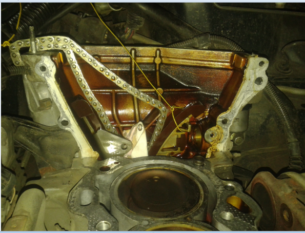

Вероятно значительно "опоздал", но столкнулся с подобным. Необходимо было заменить именно прокладку ГБЦ. Башка на 1ZZ-FE легко снимается без вскрытия лобовины. Болт на успокоителе легко выкручивается, правда тряпочку надо подложить чтоб не убежал. Устанавливается голова легче чем снимается, когда снимаешь мешает прилипший герметик, а когда устанавливается влетает сама. Самое важное тщательно обезжирить и очистить плоскости, я в дополнение сделал проточки в ГБЦ по плоскости прилегания к лобовой, для удержания герметика. Если кто сомневается выложу фотки.
1ZZ-FE.PNG [ 447.65 КБ | Просмотров: 17227 ]
