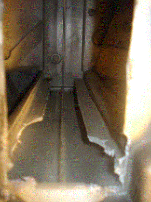

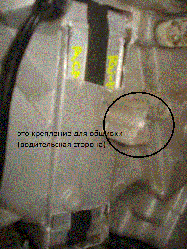

А теперь по теме. Я тоже решил поменять радиатор печки, естественно на ипсумовский. Теперь нашел время и гараж. Вот мой отчёт. По опыту знаю, что при монтаже и демонтаже радиатора мешает двигатель отопителя, решил сразу и его снять и проверить загаженность радиатора кондюшника. Фото буду выставлять те, которые, я думаю дополнили бы коллекцию vlad-&-slav, по его описанию и фото я и делал.

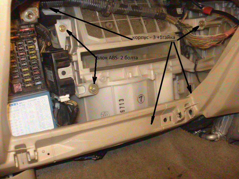

Ну начало понятно - бардачёк, фильтр, этого много выложено везде. Далее - Блок управления ABS- открутить чтоб не мешал, убрать в сторону. Снять разъёмы с двигателя отопителя, двигателя заслонки забора воздуха "улица-салон", открутить 3 болта и 1 гайку с корпуса, в котором стоит двигатель, чтобы сдвинуть его с места.
1111.gif [ 219.3 КБ | Просмотров: 55613 ]

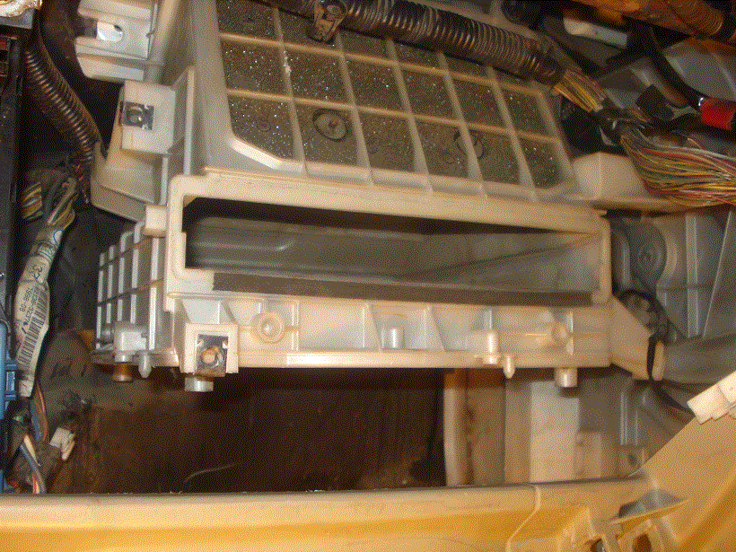

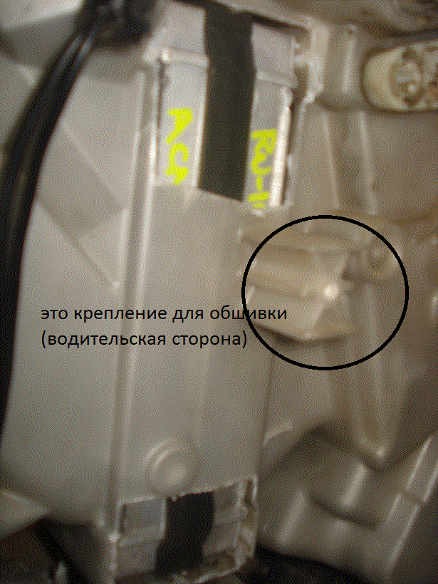

Далее немного сдвигаем влево и на себя, чтобы добраться и выкрутить саморезы крепящие нижнюю часть корпуса их там штук пять, и на задней стенке скобка, Весь в сборе вытащить у меня не получилось.
2222.gif [ 221.6 КБ | Просмотров: 55613 ]

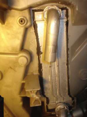

Теперь и косуху с проводами можно скинуть. Далее вытаскиваем и верхнюю часть корпуса.
5566.gif [ 205.54 КБ | Просмотров: 55613 ]

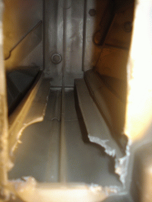

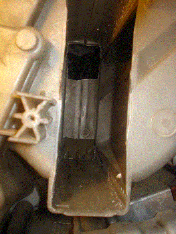

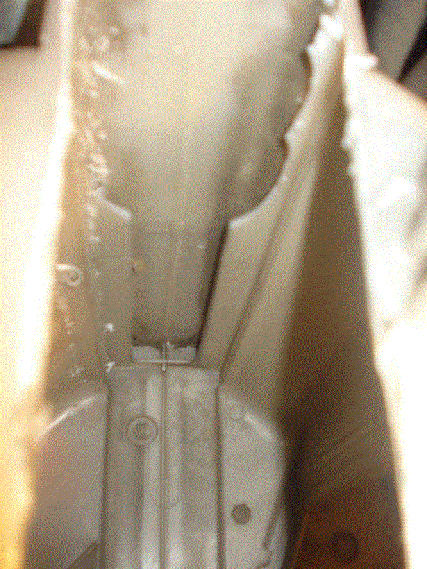

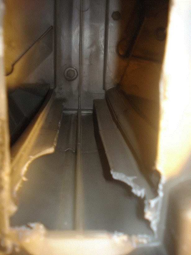

теперь и места много, и доступ для просмотра состояния радиатора кондюшина есть. Далее выдёргиваем родной радиатор, делаем горизонтальные запилы полотном ножовки по мелаллу, канцелярским ножом или маленькой болгарочкой прорезаем вертикальные прорези и плоскогубцами выламываем всё лишнее.
333.gif [ 197.54 КБ | Просмотров: 55613 ]
4444.gif [ 204.18 КБ | Просмотров: 55613 ]
Всё остальное дорезаем стамеской.
Добавлено спустя 42 минуты 46 секунд:

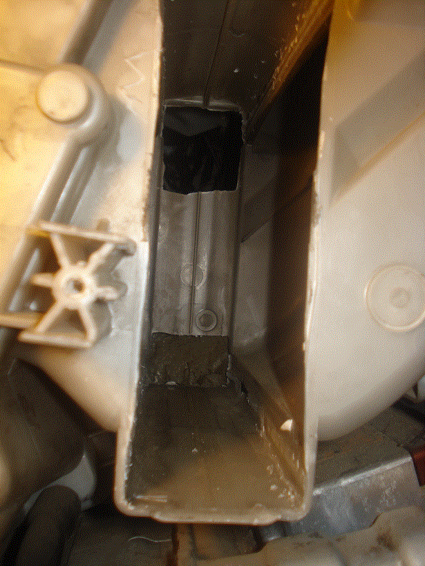

Стенку со стороны водителя вырезаем не полностью, отверстия там нужны, чтобы удобно было доломать "РЕБРА" и не сломать корпус, да и удобней это, а не полностью, чтобы оставить крепление обшивки.
6666.gif [ 215.2 КБ | Просмотров: 55611 ]

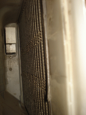

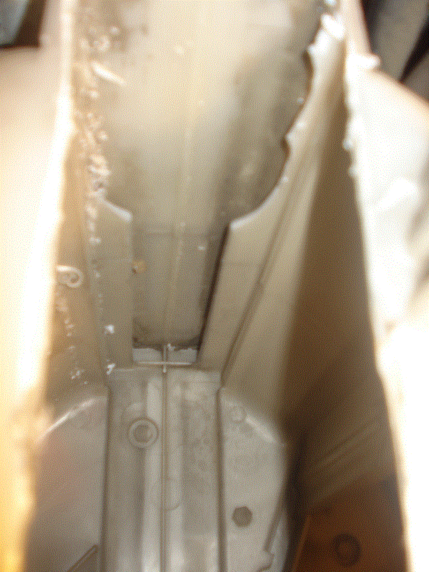

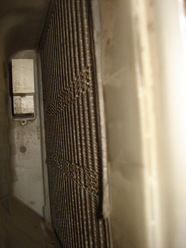

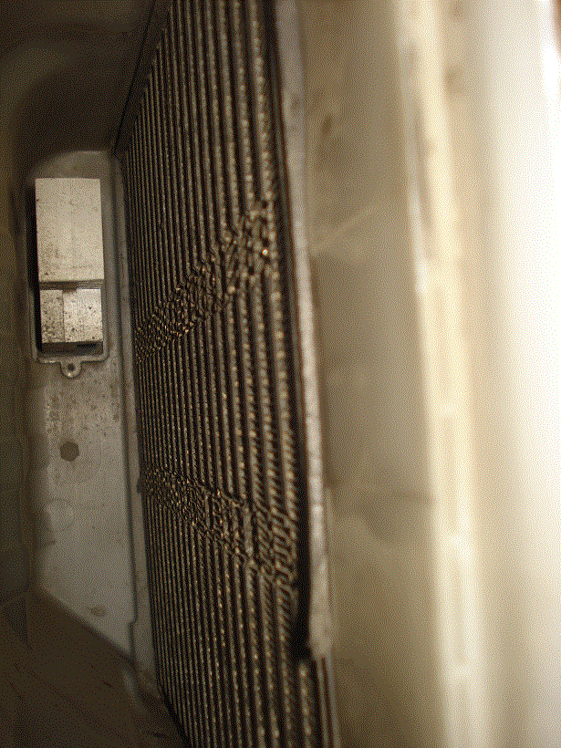

Теперь, когда всё готово, рекомендую почистить радиатор кондюшника. Отверстия под компрессор, которую мы вырезали для радиатора достаточно, с одной стороны компрессор, с другой пылесос + щетка и вуаля!!!
777.gif [ 231 КБ | Просмотров: 55609 ]
Добавлено спустя 7 минут 1 секунду:
8888.gif [ 227.78 КБ | Просмотров: 55608 ]

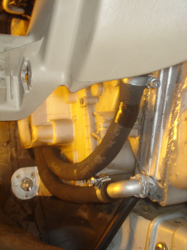

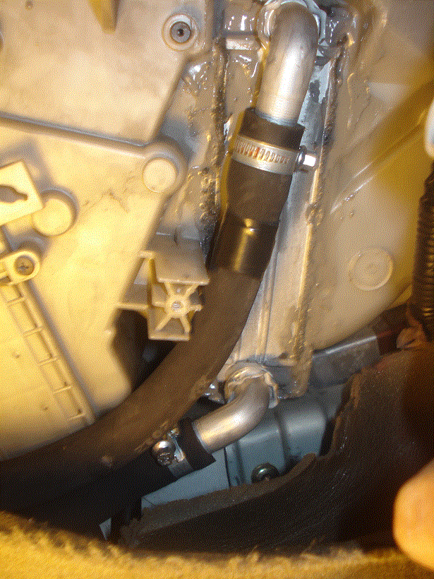

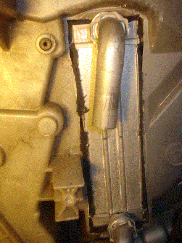

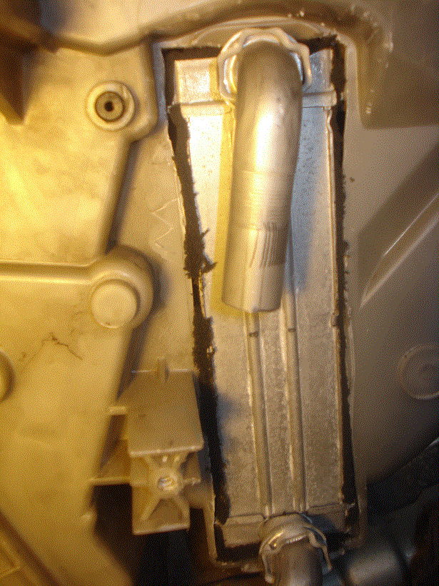

далее вставляем новый радиатор, подцепляем шланги на 16 (у меня шланги идут до двигателя), герметим щели.
Добавлено спустя 2 минуты 30 секунд:
1234.gif [ 224.93 КБ | Просмотров: 55607 ]
Добавлено спустя 2 минуты 23 секунды:
1244.gif [ 220.29 КБ | Просмотров: 55606 ]
Добавлено спустя 7 минут 24 секунды:
147.gif [ 196.1 КБ | Просмотров: 55600 ]
Добавлено спустя 6 минут 50 секунд:
Ну вот и всё, далее заливка антифриза, и ни жезла не гвоздя! Отдельное спасибо андрею27 за ссылку на дешёвый радиатор, и всем кто оставляет реальные сообщения а не всякий флуд! Пропадаю на неделю - командировка!

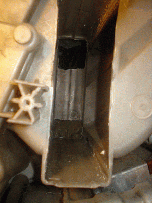

Отличная идея снять корпус вентилятора, он действительно мешает особенно удолять верхние ребра. Что могу добавить. Чтобы не мазать герметиком, не нужно выносить заднюю стенку и выпилевать под корень переднюю, а только в тех местах где расположенны ванны радиатора. Проводил эту процедуру два раза, в обоих случаях герметиком не чего не мазал, потому что щелей никаких не оставалось. Шланги до двигателя тянули не боитесь что могут протереться?
Комментарий к файлу: вот никаких щелей и герметика.

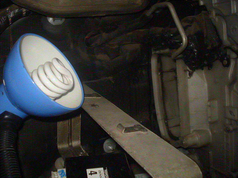

P.sМожет кому пригодится.Была проблема с переноской.В том плане что лампочка обжигает может разбиться.Чистил тут D4 так вот положишь на патрубок начинает плавить.повесишь обжигает руки.поехал в магазин решил купить диодную за 1000р.подключили ее она светит тускло.была помощней за 2000. но не стал покупать.(потом куплю)В итоге продавец посоветовал купил под обычный цоколь диодную лампу.Отдал за нее 170 руб. и вот оно счастье. руки не обжигает, не греется.корпус пластиковый не разобьется.я купил самую яркую светит лучше чем обычная лампа. и с ней было удобно менять радиатор бросал её на ковер на сидушку .приходилось и головой об нее тереться. в итоге сам не обжегся и нечего не сжег. КУпите не пожалеете в салоне с ней работать.
