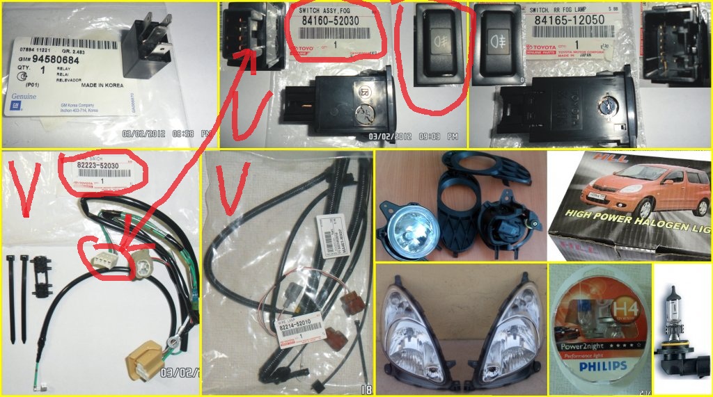

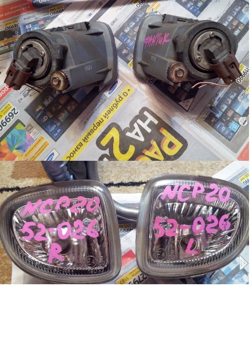

Доброго Всем, жене на Фунтик туманки заказал, нужно для устоновки выручайте форумчане
Собственно нужно Вот :
- арт. 90987-02015 реле противотуманных фар; ТОЕТА
- арт.84160-52030 – выключатель ПТФ; НА ЧЕТЫРЕ КОНТАКТА ВРЯД
:smile: ОТПРАВТЕ БАНДЕРОЛЬКОЙ У КОГО ЕСТЬ, пишите в личку зарание благодарю
ФОТО ПРИМЕРА НА ФОТО НИЖЕ галочками что нужно вообще

Реле от Калины подходит.

На втором фото родное реле рядом с вазовским, они ж вроде взаимозаменяемые, они ж вроде в каждом магазине есть? Не пробовал ставить?
P.S.Кнопка "со снежинкой" не подошла?
да я вкурсе парни пишут на дроме что горят эти реле, если свет на залипание релюхи делать, (например как обогрев задний на 15 мин на ардехе) а со штатной проводкой если докуплю походу так и будет, при выкл. зажигания, гануть туманки хотя не знаю про это не где не написанно, пишут что с сигнала сними оригинальное реле, а на сигнал от калины, не найду так и сделаю

реле если не найду так и сделаю или корейское за 100руб на емексе закажу
кнопка вообще почти не лезет широкая и короткая если не найду буду думать пусть пока лежит спасибо!!!
просто я хотел чтоб когда зажигание выключаеш туманки гасли, а тут так не получается жена забудет и писец моему новому акб :mrgreen:
Добавлено спустя 5 минут 47 секунд:

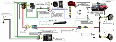

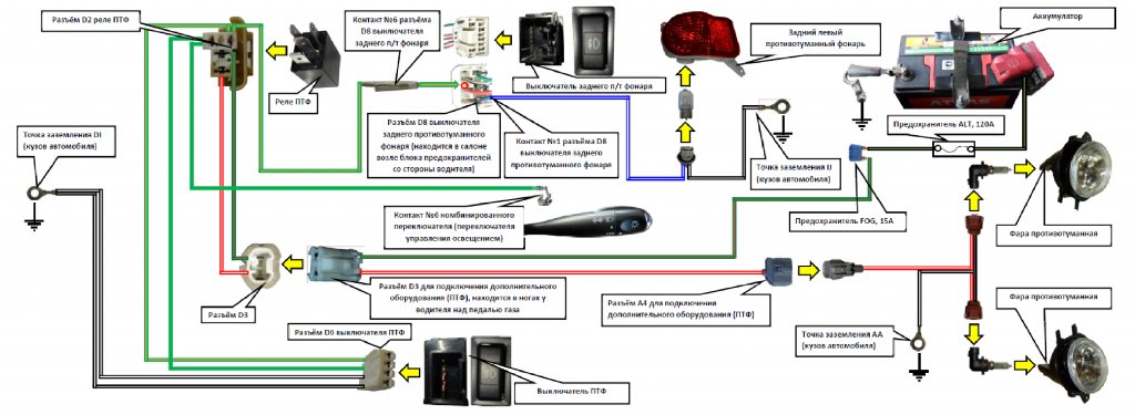

К статье, мужики кто разбирается по схеме, та что выше это родная тоетовская схема подключения п.т.ф., будут нет туманки при выкл. зажигания гаснуть нет? :smile:

Да ничего не горит и не залипает на калиновском реле, менял мужикам и на кондей и на свет. А отключение ПТФ при глушении авто будет если есть функция автосвет, по выше указанной схеме такого блока нет и нет в цепи контактов замка зажигания, либо нужно немножко изменить схему и тогда не нужна будет кнопка ПТФ.
понятно, просто я думал что рукой я кнопку птф нажму, потом например выкл габориты или зажигание, туманки погаснут, блин что так не будет :dash: кнопка то вроде без фиксации или нет, нет ееё дык хз. какая она работает
так то если без фиксации при выкл питания как на обогрев стекла должны гаснуть, и блока не какого не нужно или я что то путаю :oops:

Кнопка скорее с фиксацией, т.к. в схеме нет самоблокировки реле. А так правильно, при выключении габаритов они будут гаснуть, и если габариты выключаются при выключении зажигания, то ПТФ тоже выключатся.
