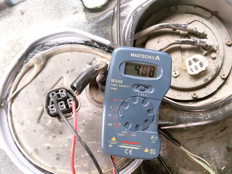

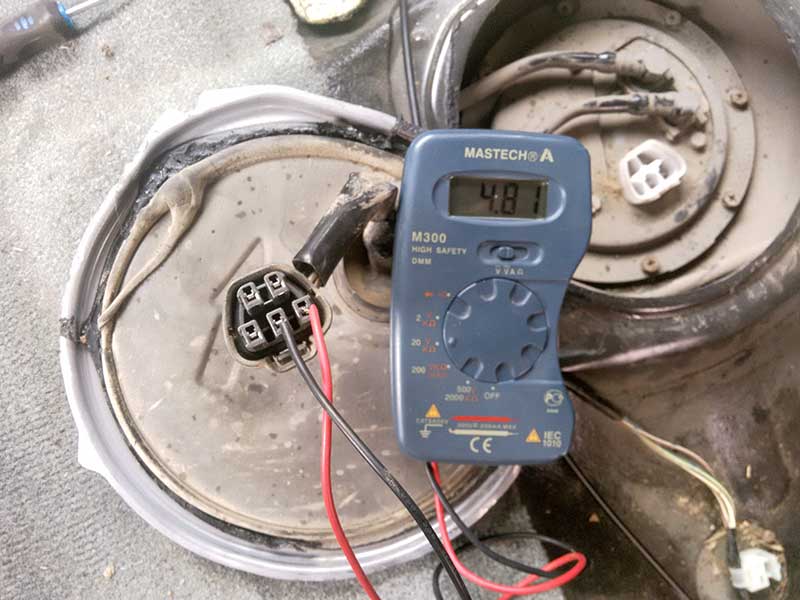

Уважаемые, подскажите, как мерить питание на бензонасосе и сколько вольт и в какой момент там должно быть? Я замерил напругу при выключенном зажигании (ключ у меня в кармане лежал) на некоторых контактах было по 4,8В.
IMG_20150419_120956.jpg [ 58.49 КБ | Просмотров: 2519 ]
IMG_20150419_121301.jpg [ 66.86 КБ | Просмотров: 2519 ]

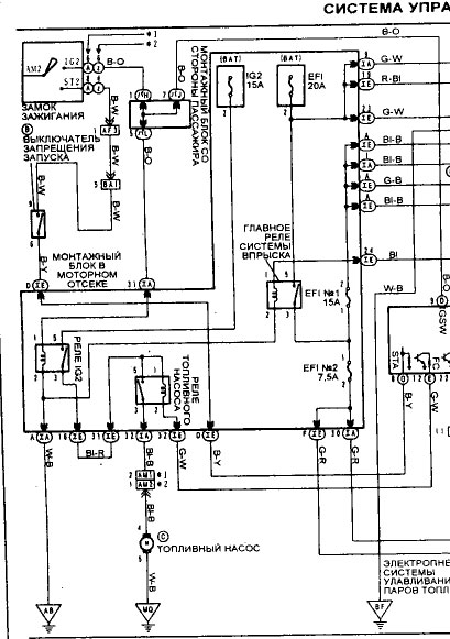

4.8 вольт было походу на проводах датчика уровня топлива. Мерить нужно при заведенном двигателе, на насое должно быть 12 вольт.
1233.jpg [ 63.81 КБ | Просмотров: 2515 ]

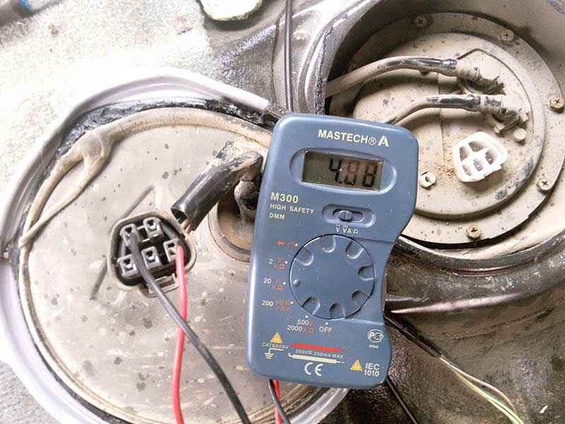

Мерить нужно здесь
IMG_20150419_120956.jpg [ 55.52 КБ | Просмотров: 2514 ]
12В в момент прокрутки стартера и несколько секунд после. Замерять лучше с подключенным насосом.
