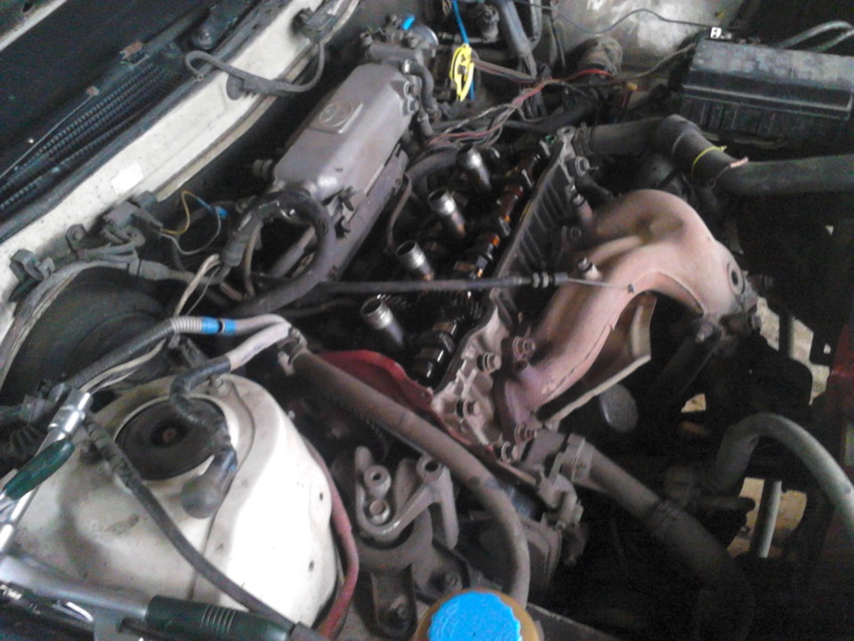

DSC_0010.JPG [ 965 КБ | Просмотров: 2969 ]

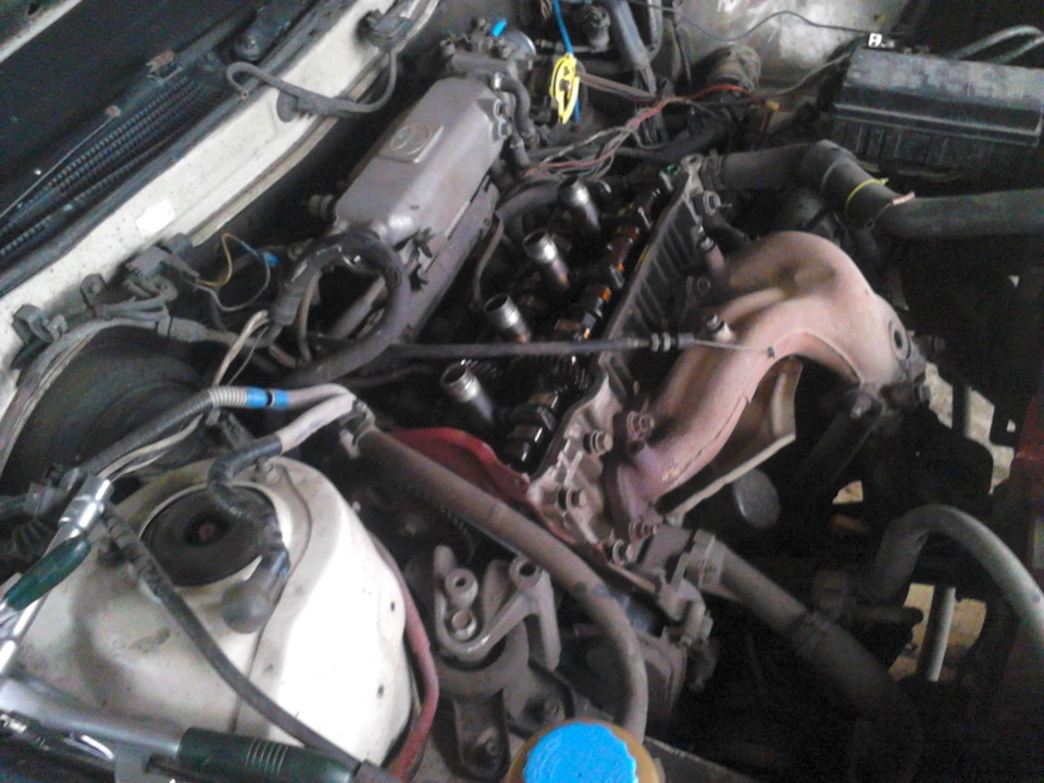

DSC_0009.JPG [ 835.2 КБ | Просмотров: 2969 ]

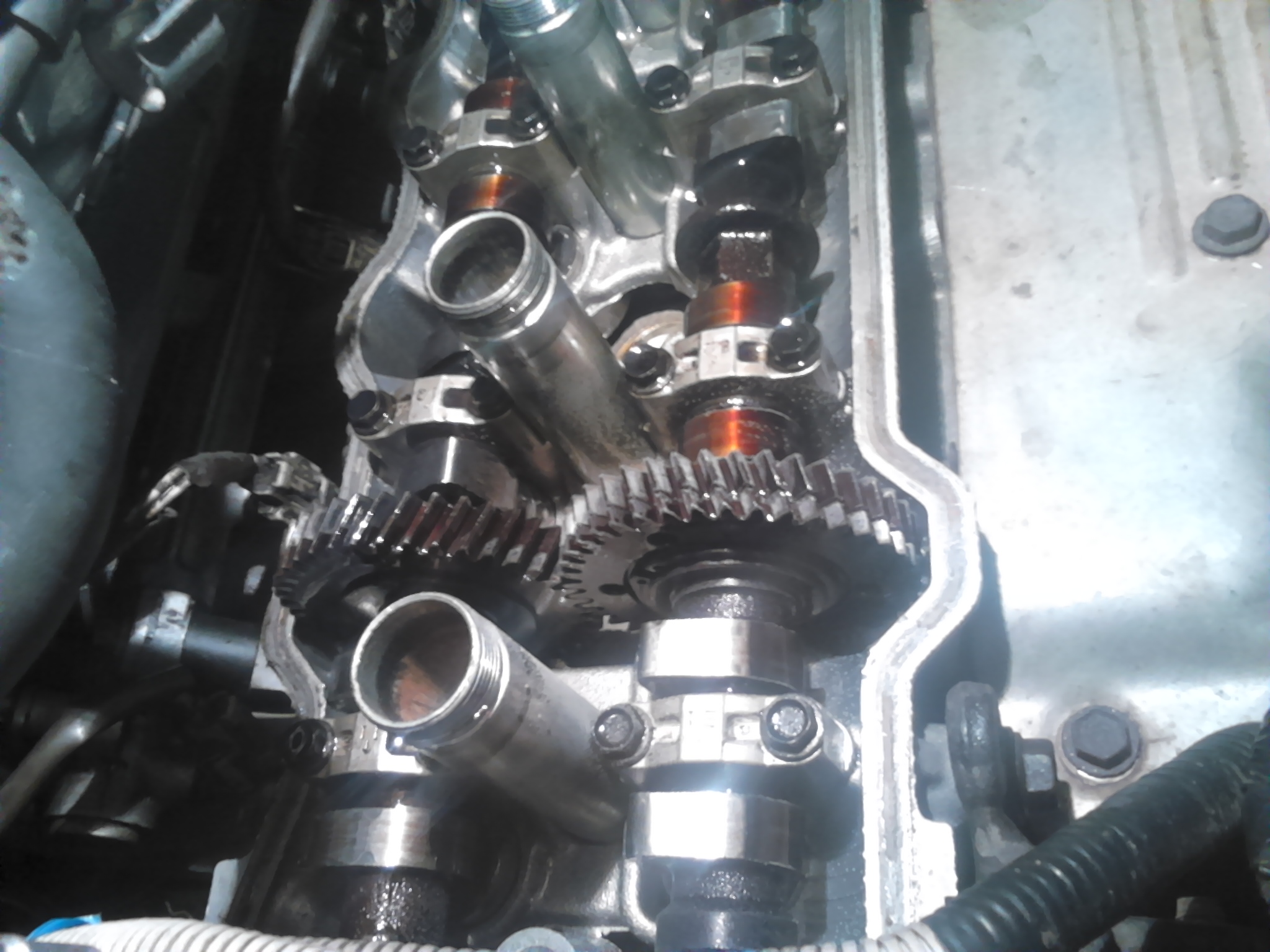

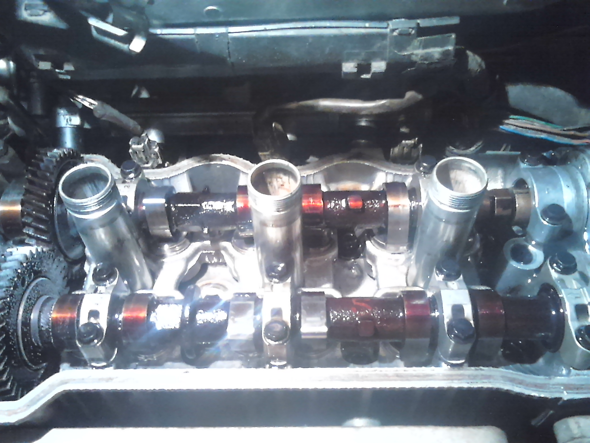

всем привет откапиталил мотор машина виста 33, 3s-fe завел двигатель троит даже не просто троит а его колбасит на хх , вот думаю распредвалы не правильно установил посмотрите стоят в вмт первого цилиндра! газу даешь не тупит подхватывает! кто что думает?
нету плохих машин есть руки из опы!!!

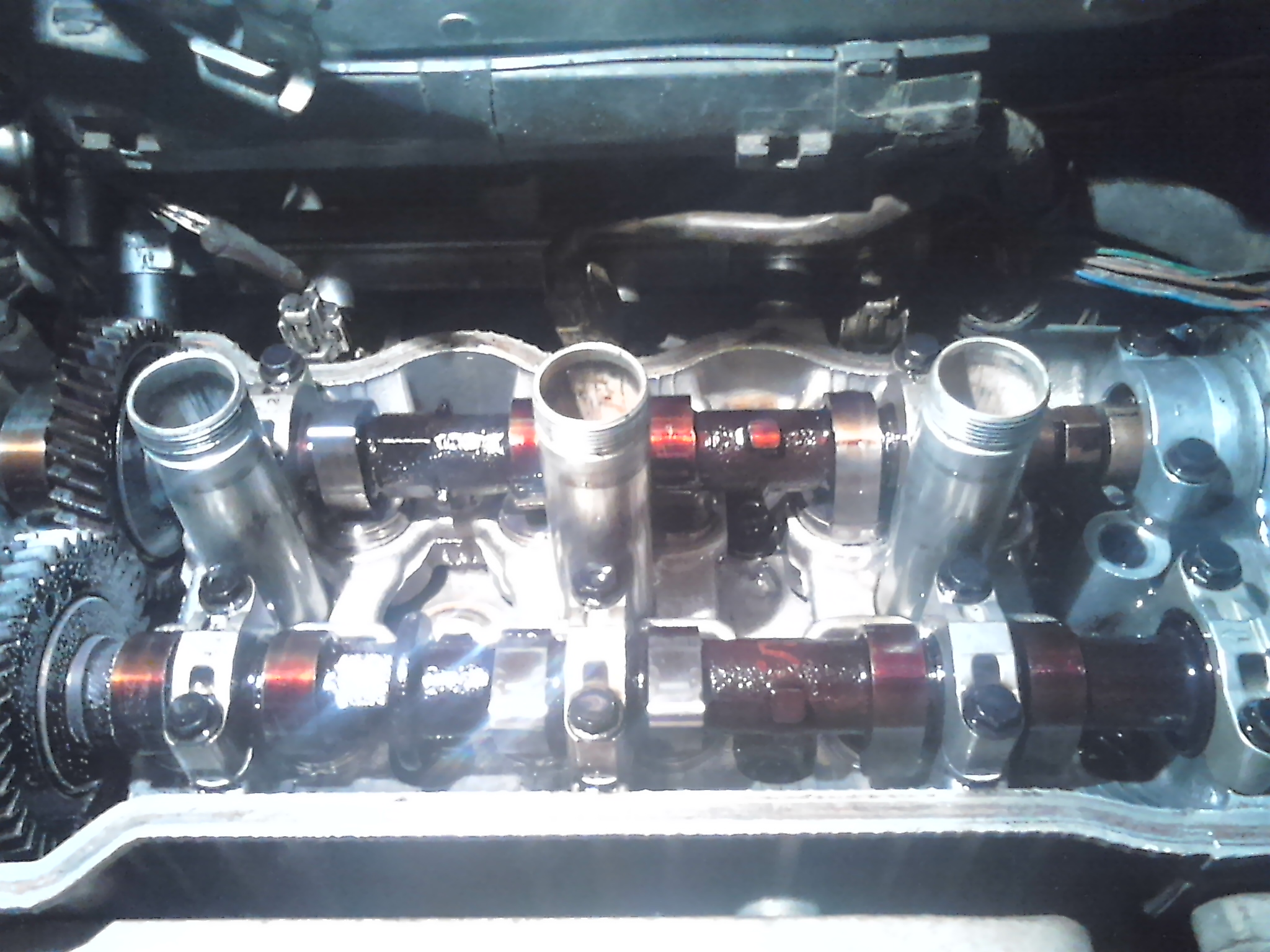

Насколько помню, на вмт на первом горшке, кулочки обоих распредвалов должны смотреть вверх, тоесть клапаны должны быть не зажаты, а у тебя тока на одном распрещвалу кулочки вверх, судя по фотам, картинку скинуть не могу с телефона пишу, смотри мануал.

На первом клапана должны быть закрыты, все верно! Смотри книгу! Метки по фото плохо видны!

100_1742_1_.jpg [ 43.21 КБ | Просмотров: 2875 ]
на первом горшке они не зажаты устанавливал вот так

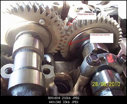

но настараживает то что когда я разбирал мотор там валы стояли вот так!
есть еще один пример http://dnevniki.ykt.ru/%D0%92%D1%8C%D1% ... fromC=true на сайте мужик взводит шестерню и видно по фотографиям что распредвал выпускной, первый цилиндр то есть его кулачки смотрят в право, а второго цилиндра в верх!!!! как я не пытался поставить его у меня не получается((( так ли надо или нет?

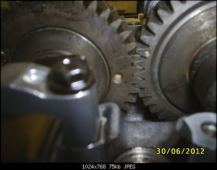

тут еще нашел одну инфу парень установил так же как я и не смог завести мотор ему сказали
PS- Совмещай две маленькие на зубьях с двумя маленькими между зубьев, вот так должно получиться
PIC_0004 (21).jpg [ 24.66 КБ | Просмотров: 2845 ]
я вот смотрю и первый вопрос это фото с переди или с заде? и второй вопрос ну допустим есть у меня две точки в ряд на зубе а вот две маленькие между зубьев я так че то и не нашел :dash: :suicide:

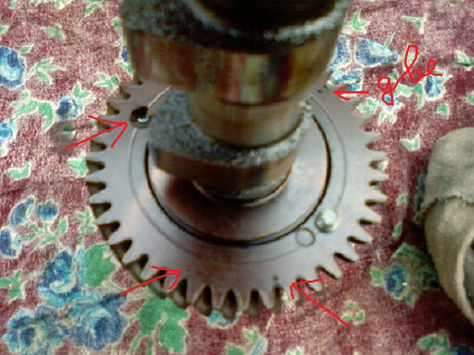

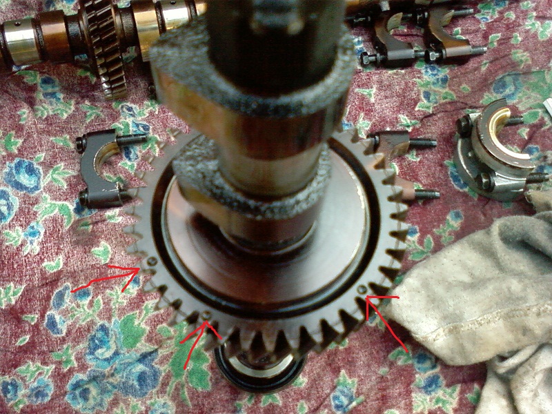

Где то искал как надо устанавливать распредвалы(как вообще совместить их)и вот на каком то форуме сказали что там на одном валу 4 зуба(между отверстиями что ли)на втором 5 впадин(я так понял куда зубья встают)вот фото скачал может понятно станет.
пример1.jpg [ 139.54 КБ | Просмотров: 2839 ]
пример2.jpg [ 251.69 КБ | Просмотров: 2839 ]
