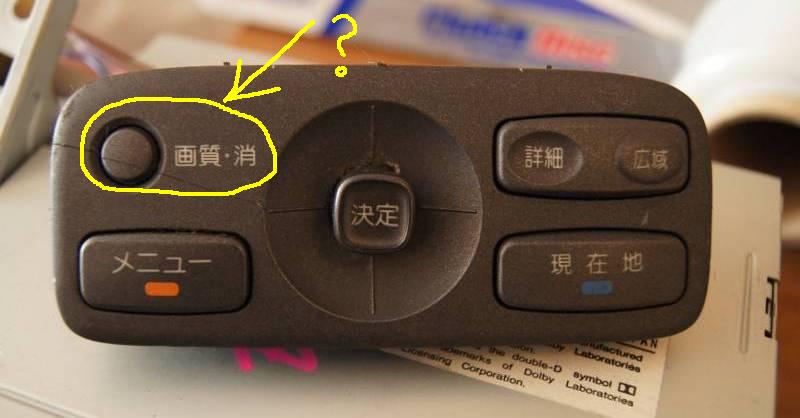

Панелька такая? или вместо маленькой кнопки стоит овальная?
джойстик.jpg [ 36.87 КБ | Просмотров: 1684 ]
Реально ее вывести из рабочего состояния надо сильно постараться, НО... есть же особи особые (присутствующих конечно же НЕкасается), которые туда умудряются например... чайку или миниралки плеснуть :roll: , тогда конечно замкнет и полупроводники вылетают, но чтоб сама система контактов в джойстике вылетела - это ООООООООООООчень надо постараться.
Если будешь менять в итоге, то не выбрасывай блок-панельку, заберу у тебя на запчасти всю всборе, а то моя зачуханая вся и плата схемы с окислениями....
Договорились?
Добавлено спустя 6 минут 17 секунд:
Мишаня28rus писал(а):
...Джойстик как не живой стал, на нажатие вообще не реагирует...
Михаил, привет! А если влево-вправо или вверх-вниз, то контакта тоже нет? Панель на спидометре "реагирует картинкой" изменениями при нажатии?
Я почему спрашиваю. Я матушке на седане когда ставил панель с дисплеем вместо простого спидометра и панельку такую с джойстиком, то тоже столкнулся, что где-то что-то все время не контачило. Потому и пришлось все разодрать, продуть-прочистить-протереть, а потом спокойно собрать, так вот еще казус был в штеккерной фишке на проводке что идет от кнопки под панель, сначала долго искать пришлось ее под торпедой, а потом спиртом контакты почистил, собрал и все заработало.
Вывод: дело может быть и не в панельке джойстика а в соединениях в проводке.

Панелька такая,думаю прежде чем менять,попрошу у кого-нибудь рабочую,а то может дело в проводке?
 Заголовок сообщения: Re: Не работает джойстик
СообщениеДобавлено: 10 янв 2015, 20:35
Проверьте разъемы на монтажном блоке под рулем справа. Бывает самопроизвольно отходит разъем, вроде левый верхний.
