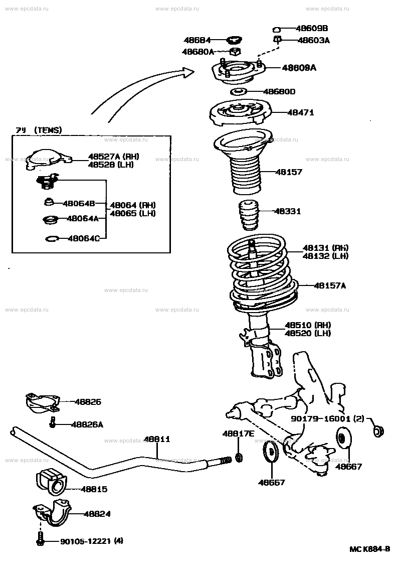

привет всем, подскажите пожалуйста ..., у меня передняя правая пружина стоит как то в раскаряку, а машина вроде ровно, ... может ли быть, что она сломана? или ещё, что может быть? ...
и ещё ...
- смотрел каталог и показалось, что передняя пружина состоит из двух частей?
- что такое картридж?
большое спасибо...

вот рисунок из каталога ...
Комментарий к файлу: что к чему, пружина из двух частей?

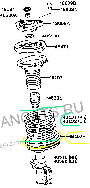

По поводу твоего рисунка из каталога, вот прямо на нем смотри.
То что между зелёными полосками - это сама пружина, она цельная, а то что ниже (желтое) - это резиновая промежуточная накладка на опору стойки, по простому говоря, ее туда ставят, чтоб железка по железке не хлопала при езде\движении\сжатии-разжатии...
Уразумел?

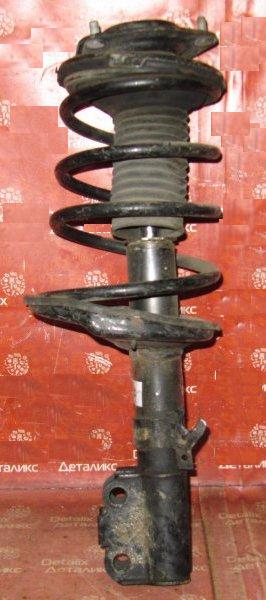

Сама пружина на твоей стойке должна всборе стоять вот так. Вот тебе фото твоей родной стойки. Так у тебя?
:smile: :?:

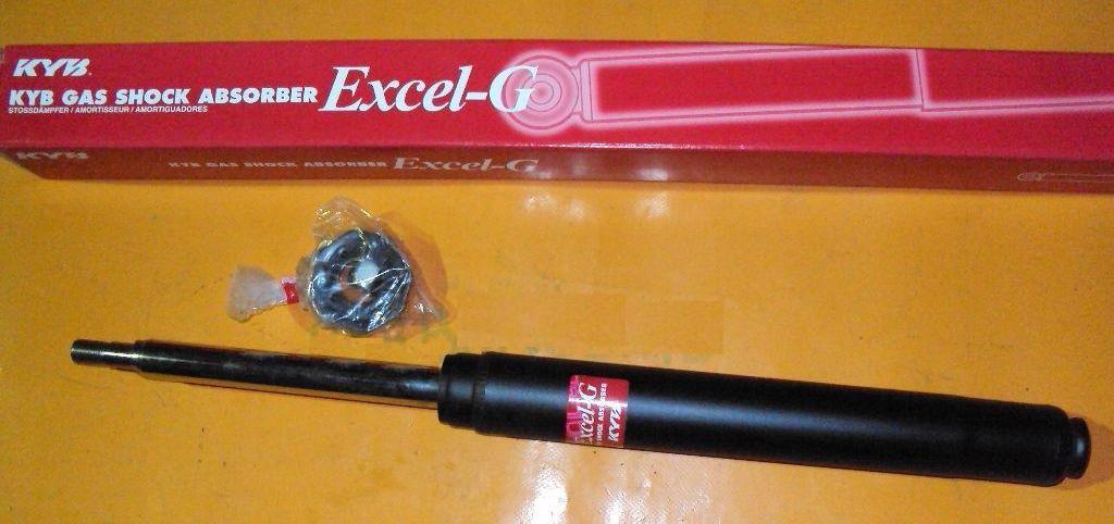

И теперь по поводу картриджа в стойку. Сам картридж это по сути - временная замена полноценной стойки, с ним можно поездить ну месяца 2-3 и то, тихо и по ровной дороге, чтоб сильно не напрягать подвеску.
Вот тебе фото твоего родного картриджа как раз на 35ю.
Вопросы еще есть?

простите за тупость, ... если родная стойка разборная, то старый амортизатор (убитый) можно снять и поставить новый, например KYB, или я не так понял?!...
[color=#FF0000]VISTA SV-35 1990г. 3S-FE 4WD, ABS дисковые тормоза, коричневая двухцветная, электро табло, электролюк, круиз, подогрев зеркал с ультразвуком, ионизатор, задняя метла, электро сиденье водителя, коричневый салон.[/color]
 Заголовок сообщения: Re: подскажите бестолковому по ходовке SV-35
СообщениеДобавлено: 12 янв 2015, 02:55
алёша80 писал(а):
...картридж это нижняя часть куда устанавливается амортизатор? или нет ... :roll:
По порядку.
Картридж вставляется внутрь стойки. Если стойки полноценнной найти нет возможности, то разбираешь саму стойку, вынимаешь из нее шток и все что на него закреплено, сливаешь остатки жижи, промываешь, сушишь. После этого спокойно прямо внутрь пустого корпуса\трубы стойки вставляешь картридж как есть (как на фото) штоком вверх. После этого сверху одеваешь гайку что идет в комплекте (см. фото картриджа) и заворачиваешь. Всё, можно собирать стойку (ставить пружину+опорник+резинки) и ставить на машину.
Вместо одной убитой стойки конечно же можно поставить сборную (старая труба+картридж), НО это-для временной эксплуатации, надо в итоге позже ставить полноценную стойку.
