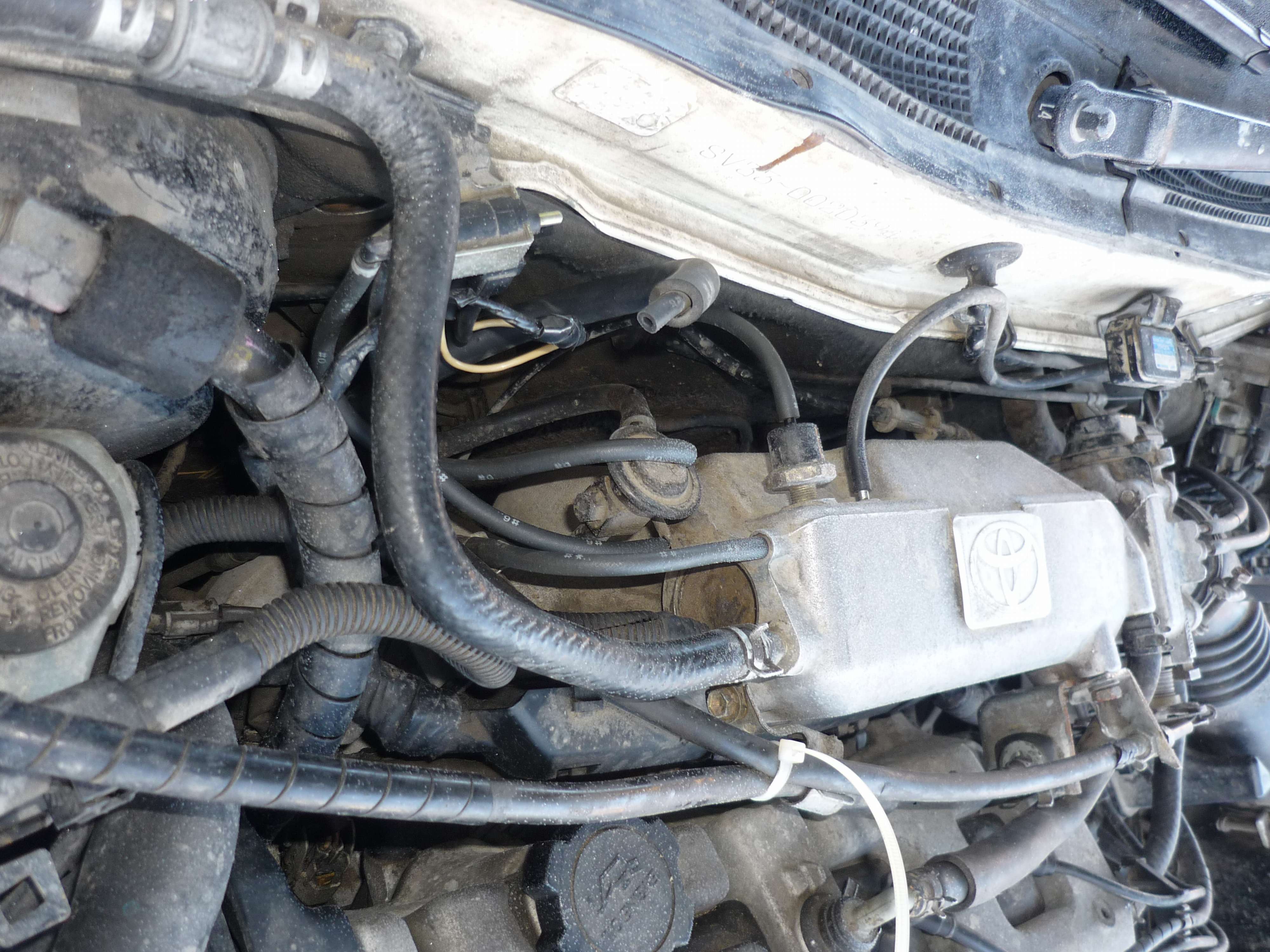

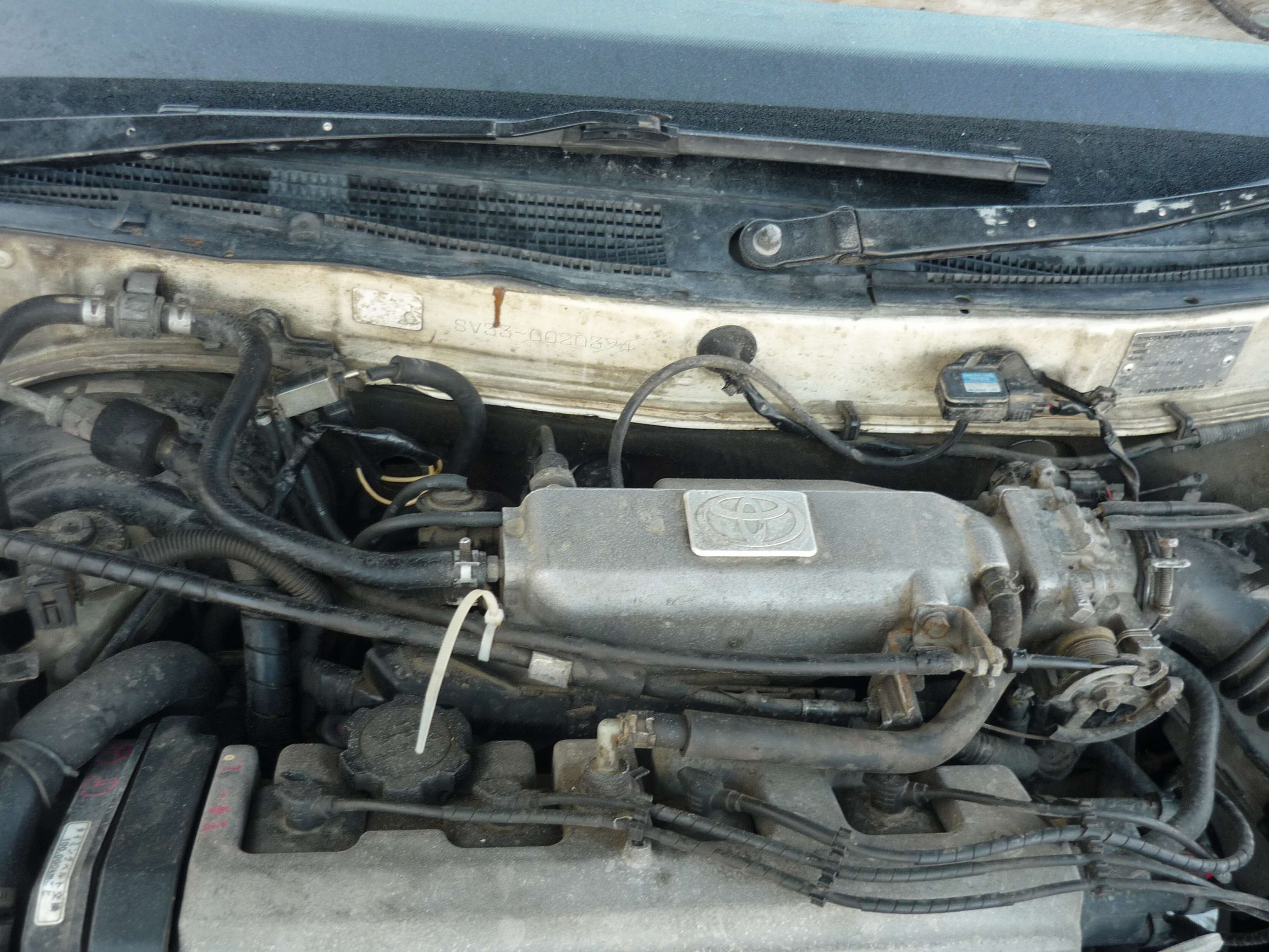

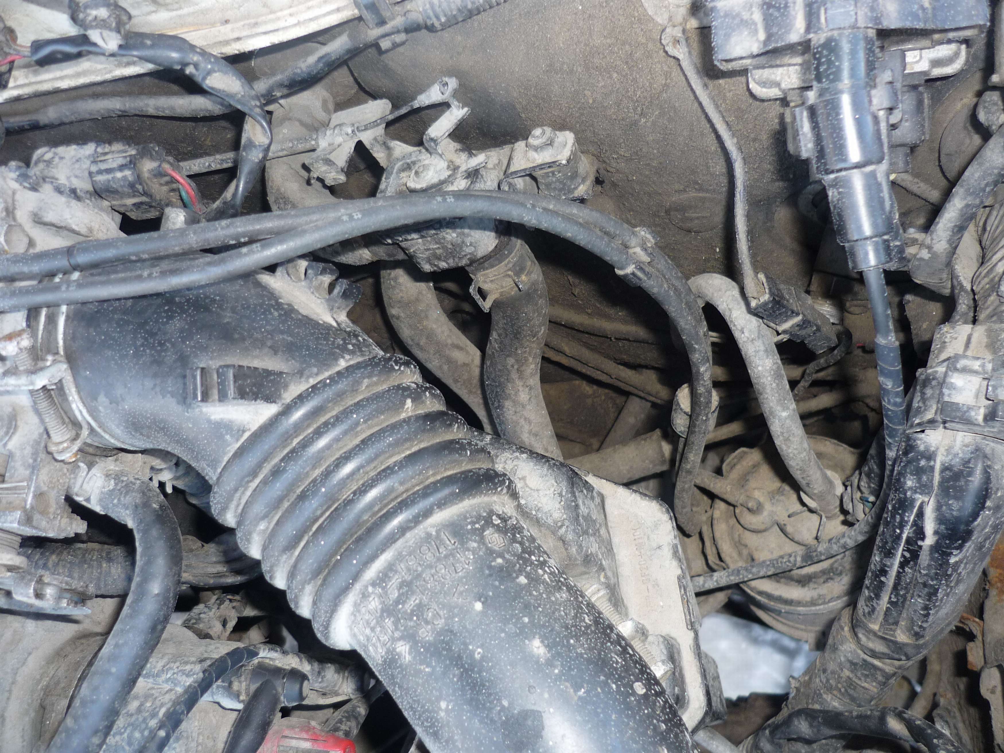

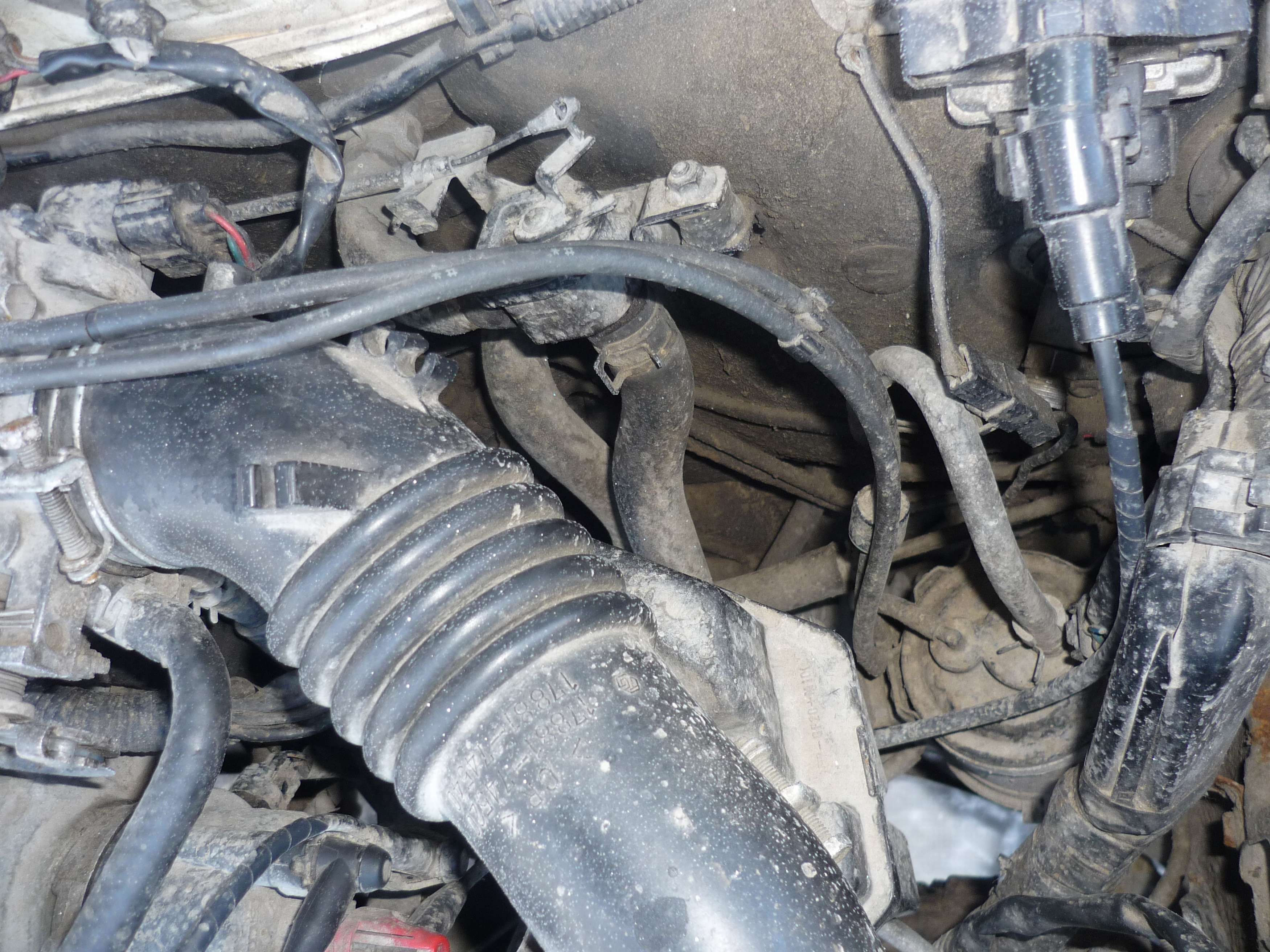

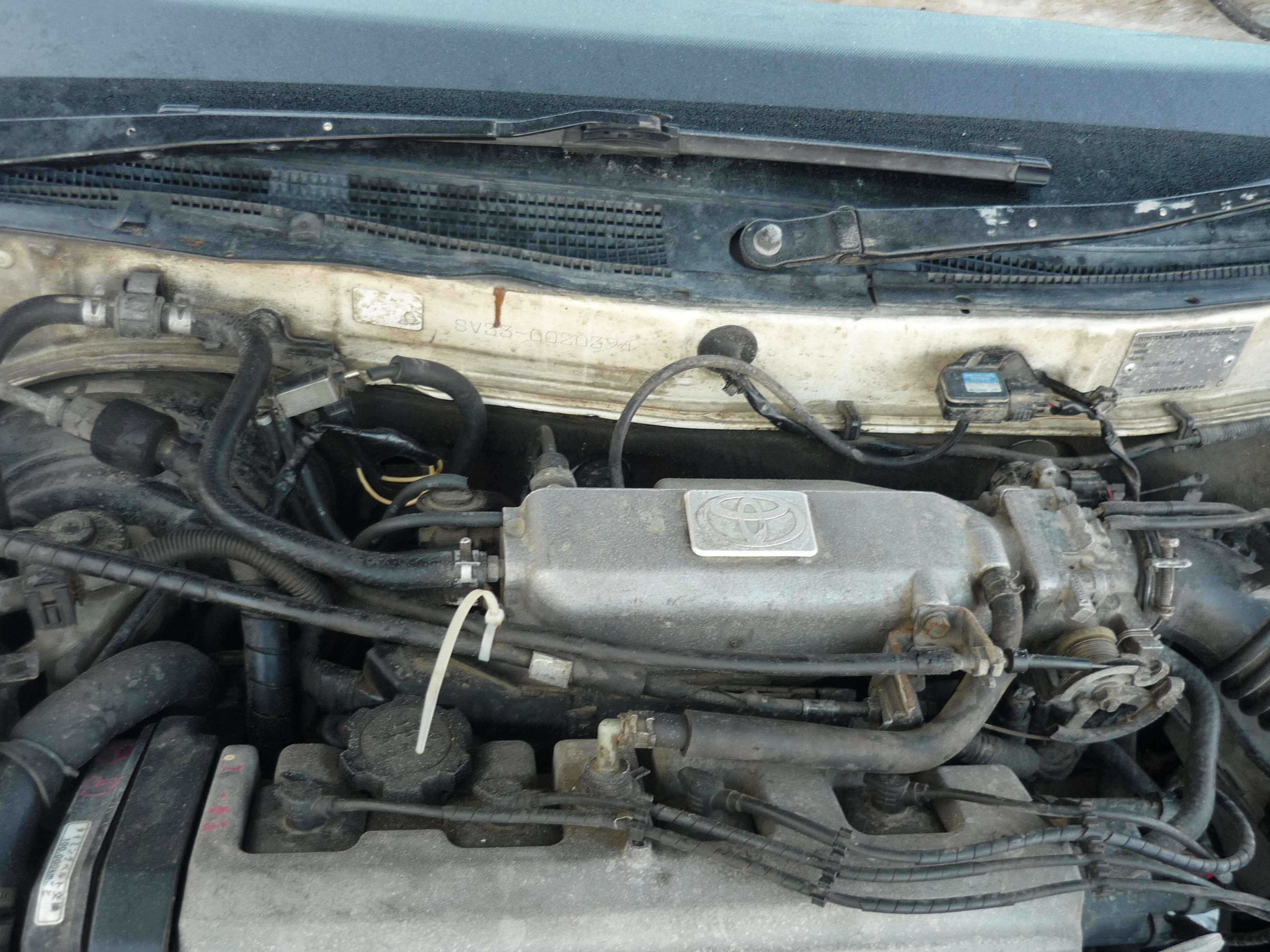

1993гв вот так у меня подключено :roll:
CImage.ashx.png [ 38.21 КБ | Просмотров: 8139 ]
P1150534_thumb.jpg [ 883.03 КБ | Просмотров: 8139 ]
P1150535_thumb.jpg [ 858.06 КБ | Просмотров: 8139 ]
P1150537_thumb.jpg [ 897.52 КБ | Просмотров: 8139 ]

На 3-ем фото куда идет второй конец неподключенной трубки?
 Заголовок сообщения: Re: ТРУБКИ ВАККУУМНОЙ СИСТЕМЫ
СообщениеДобавлено: 25 янв 2015, 16:19
Зарегистрирован: 17 янв 2015, 22:03
Сообщения: 5
Откуда: тюмень
О машине: sv-33 3s-fe
Сам не пойму куда, на металлическую трубку под коллектором
Добавлено спустя 4 минуты 42 секунды:
В этой трубке вакуум
СообщениеДобавлено: 25 янв 2015, 16:43
Сообщения: 12747
На фото 3 рядом с этой трубкой стоит типа металлический грибок на впускном коллекторе, к нему подходят три трубочки, две от электроклапана на стенке и одна с клапана на насосе ГУРа, вторая трубка на насосе ГУРа должна идти на металлическую трубку, проверьте все ли трубочки на месте.
