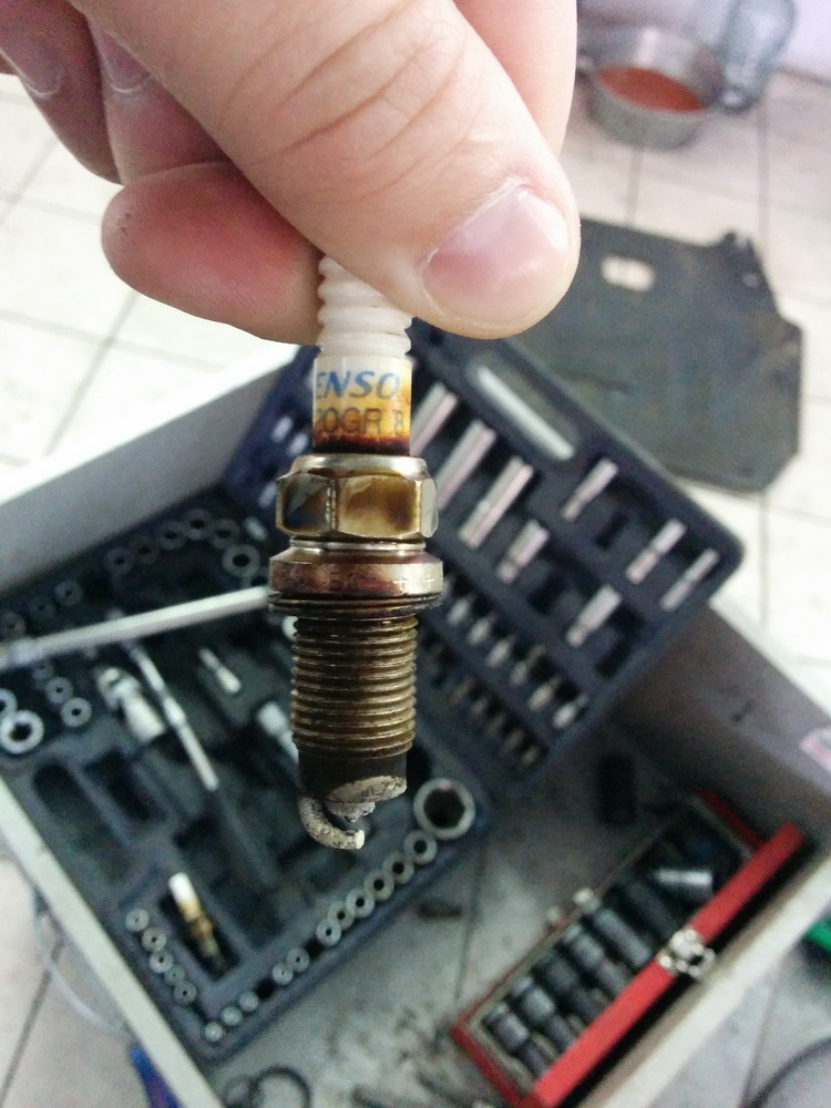

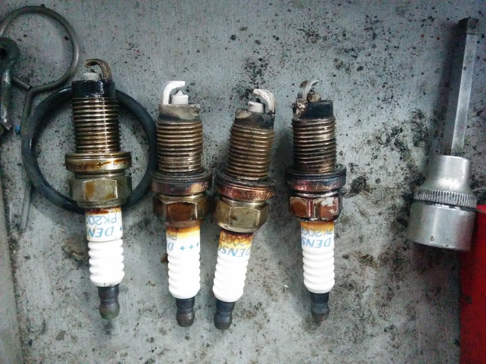

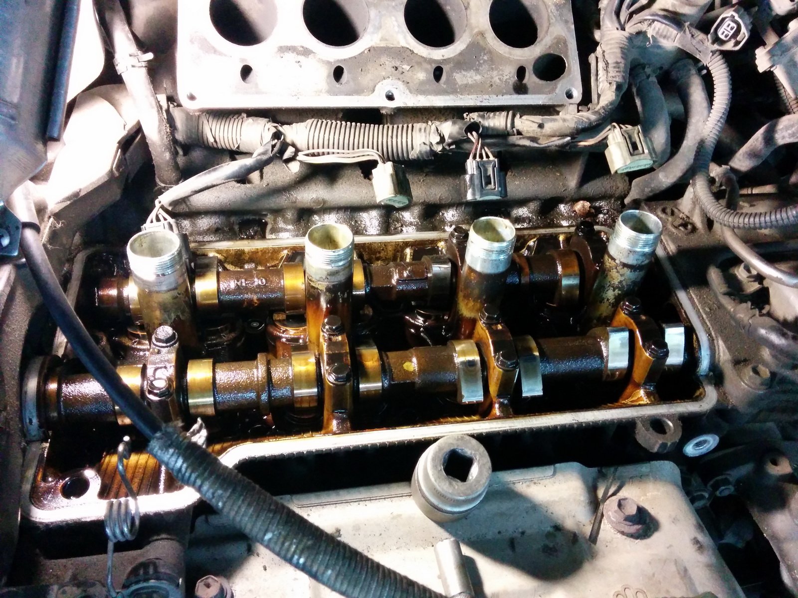

СообщениеДобавлено: 28 апр 2015, 13:49
Сообщения: 185
Репутация: 23
Решил заменить прокладку крышки клапанов. Разобрали, за одно и свечи проверили..... А они трупы. Хотя тачка и не троила, в сервисе сказали что свечи прошли минимум 100 000км. Я на них прошел около 80 000 км.

 Заголовок сообщения: Re: сколько ходят свечи на d4(3sfse)
СообщениеДобавлено: 28 апр 2015, 16:43
Ох ты как у тя всё там в рыжем налете 8O Промой бензом! А свечи такие же новые,они ещё соточку пройдут! Удачи брат! :beer:
СообщениеДобавлено: 29 апр 2015, 01:10
И как интересно двигатель работал на отсутствующих свечах(если трупы то их нет, надо понимать)? Или отличное СТО.
