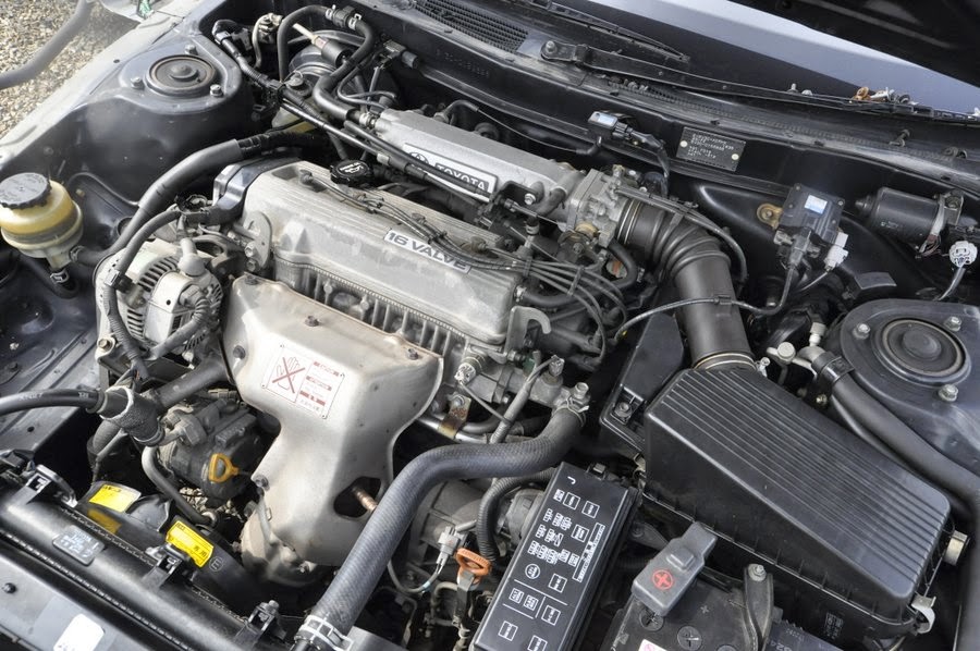

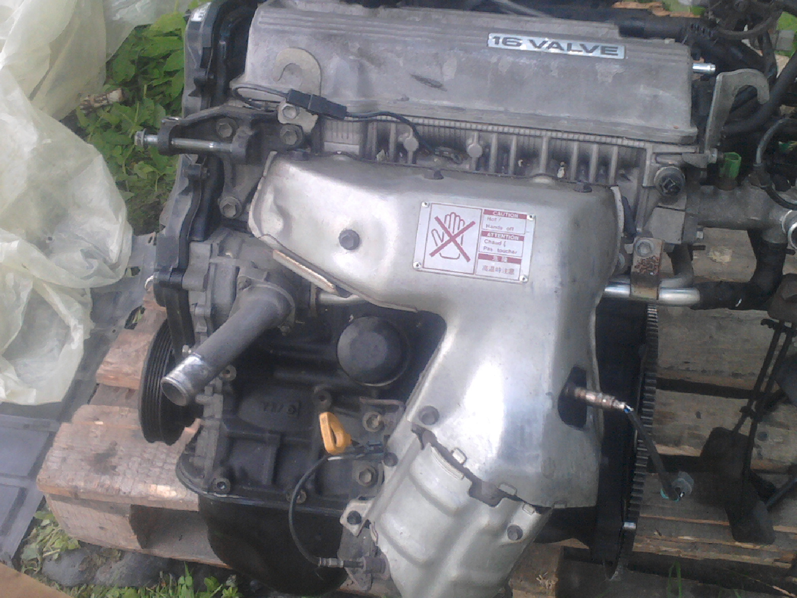

Компрессор крепится напрямую к мотору на 3 болта.
Фото-0361.jpg [ 568.22 КБ | Просмотров: 5668 ]
_DSC0747-001.JPG [ 134.04 КБ | Просмотров: 5655 ]
Видишь отверстия левее щупа,под креплением горловины термостата,вобщем в левом нижнем углу двигателя.

На 4 болта.
Крепится он на 3 :good: ,но в компрессоре 4 :wink: Правого верхнего нет,смотри фото,на sv40 так же,это точно! Фото моего мотора на распиле в сборе и уже у меня без компрессора,когда снимал навесное для замены сальников и ГРМ.

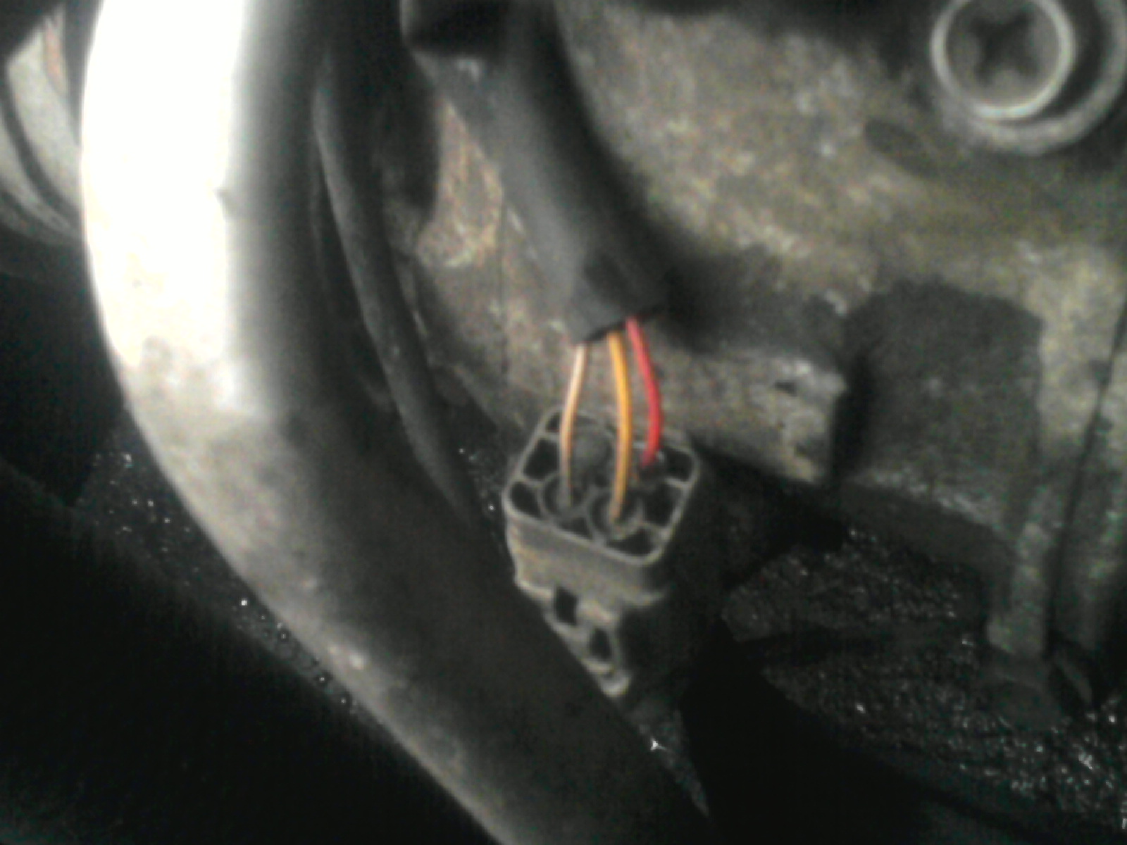

Вот фото,к компрессору идёт фишка с 3 проводами,что на sv30,что на sv40. на самом компрессоре есть фишка сама на себя.отвод на электромагнитную муфту.но сигнал берётся с фишки компрессора,из вне больше туда ничего не подключается! Дело не только в креплении трубок,а в их внутреннем диаметре,у тебя фреон 12,трубки от 134 фреона не подойдут и наоборот.если компрессор под134 фреон.ты свои трубки туда не прикрутишь!

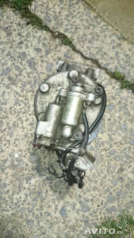

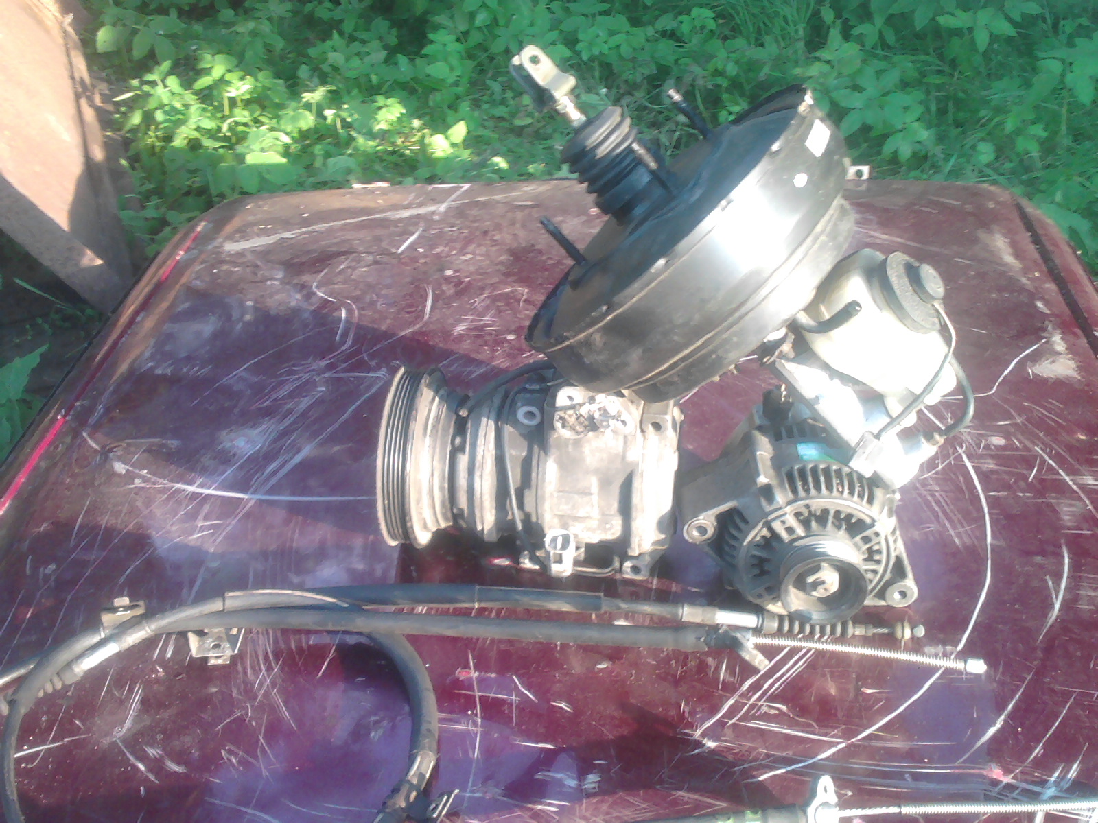

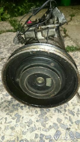

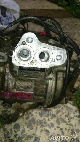

Вот компрессор, он вроде от короны.... 1994 года. Стоит с ним заморачиваться, или все же поискать другой?
Добавлено спустя 12 минут 36 секунд:
как узнать под какой фреон у меня трубки?

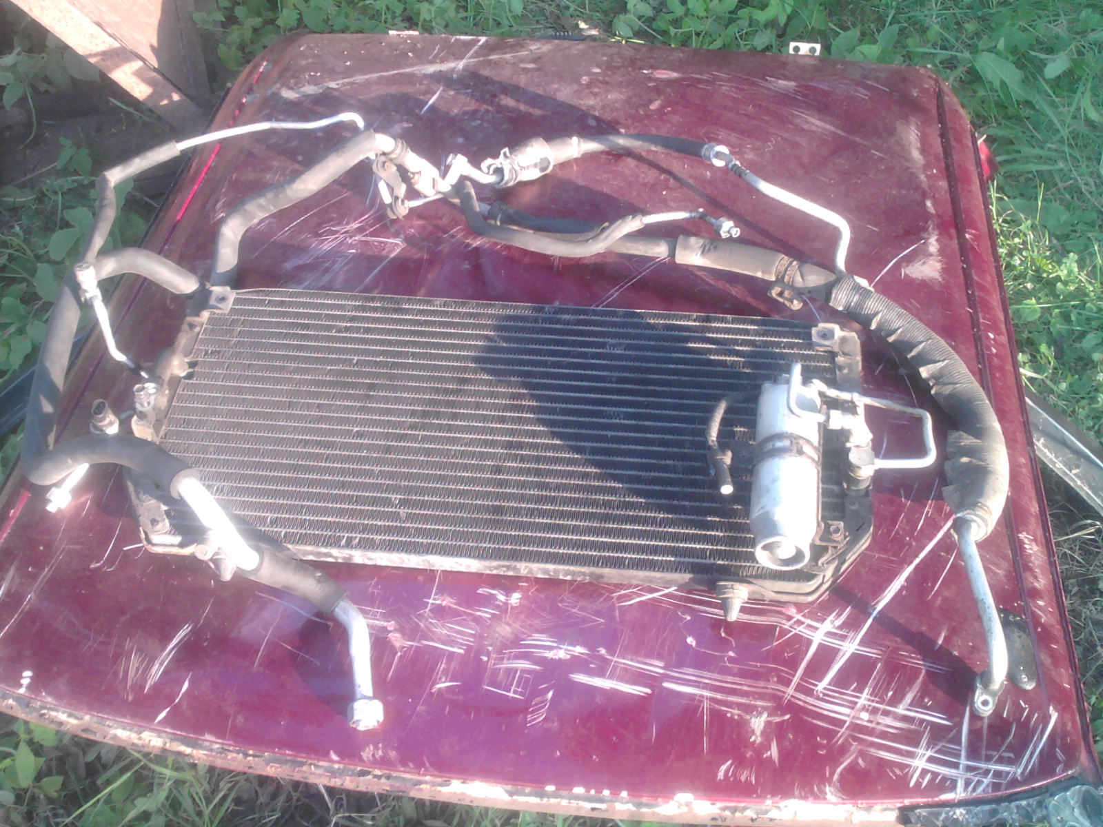

По внешнему виду он другой,на компрессоре всегда написано R12 или R134. если у тебя 91 год.то вся система под 12 фреон. визуально узнать можно по заправочным портам и осушителе на радиаторе.если осушитель на радиаторе висит( колбочка с трубками) то 134 фреон.если осушитель стоит за радиатором ( если смотреть на мотор) то 12 фреон.у тебя кроме всего могут все трубки быть сгнившие.испаритель в салоне забит или отсутствовать вовсе. вот фото радиатора 134 фреон,вернее у меня есть полный оригинальный комплект ( компрессор,все трубки,испаритель в салон,радиатор кондея) ставь,заправляй и наслаждайся холодом.
