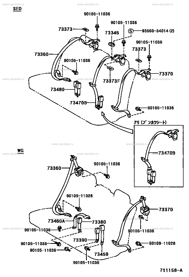

Прошу прощения, но нигде не нашёл, как застёгиваются задние ремни безопасности. Интересует, как застёгивается средний ремень? На поясе пассажира?

Да. Только на поясе.

Спасибо, картинку я давно нашёл, но по ней мало понятно.

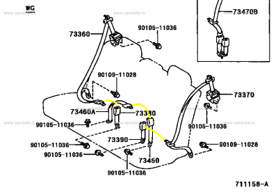

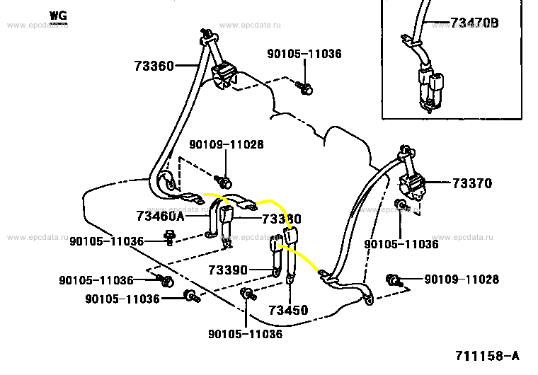

У меня тоже Ардэйка, все понятно. Вот смотри, все обозначил, какой ремень к какому замку.

Да... с такой застёжкой средний пассажир, в случае ДТП, сложится пополам, и не известно что лучше, быть пристегнутым или нет. Спасибо всем, кто принял участие.

Не сложиться,не вылетит через лобовое и жив останется,но это уже другая тема!
