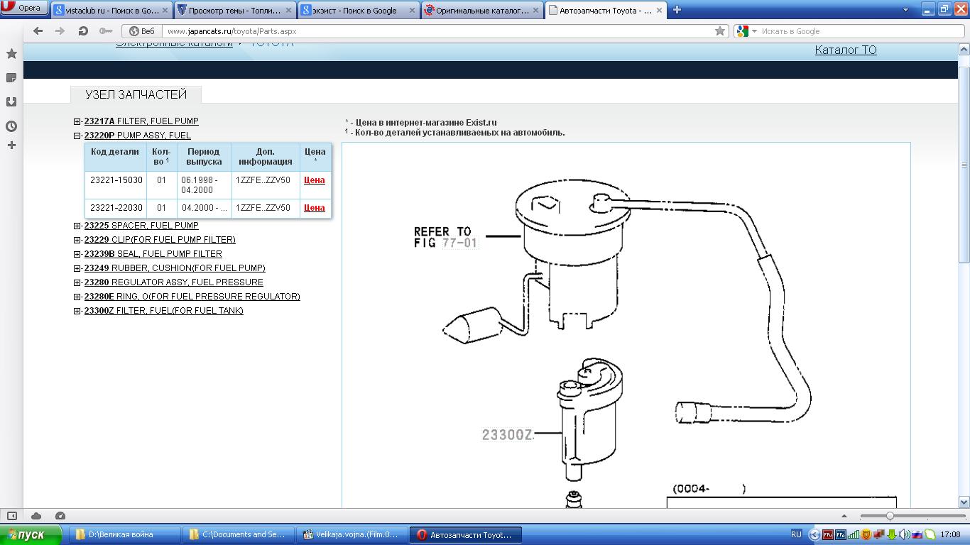

Ребят подскажите по катологу смотрел - есть два вида насосов. Один идет на 1zz до 2000 г и другой после 2000 года. В чем разница??? Принципиально

В чем принципиальная разница насоса на дорейстаил и рейстаил??? срочно ребят

дык разницы то никакой, даже по каталогу один номер бъется. откуда инфа про разные насосы?

посмотри по базе! номер топливного насоса на дорейстаил не совпадает с номером на рейстаил. Вот от сюда и взял.
Добавлено спустя 5 минут 7 секунд:
он идет как 15030 и 22030. Вот в чем разница. Проблем не будет если топливный насос другой

Разница в модуле топливного насоса, в самом насосе я думаю принципиальной разницы кроме цены нет, некоторые аналоги на замену того и другого одинаковые.

Да какая разница, они полностью одинаковые ,ставь не парься. Я вообще восьмерошный поставил и езжу только провода перепаял на фишках

тойотовские насосы одинаковые.отличие только толстый (старые года) и тонкий под фишку .а то что говорят что разное давление это предрасудки.а зачем тогда клапан регулятор давления
