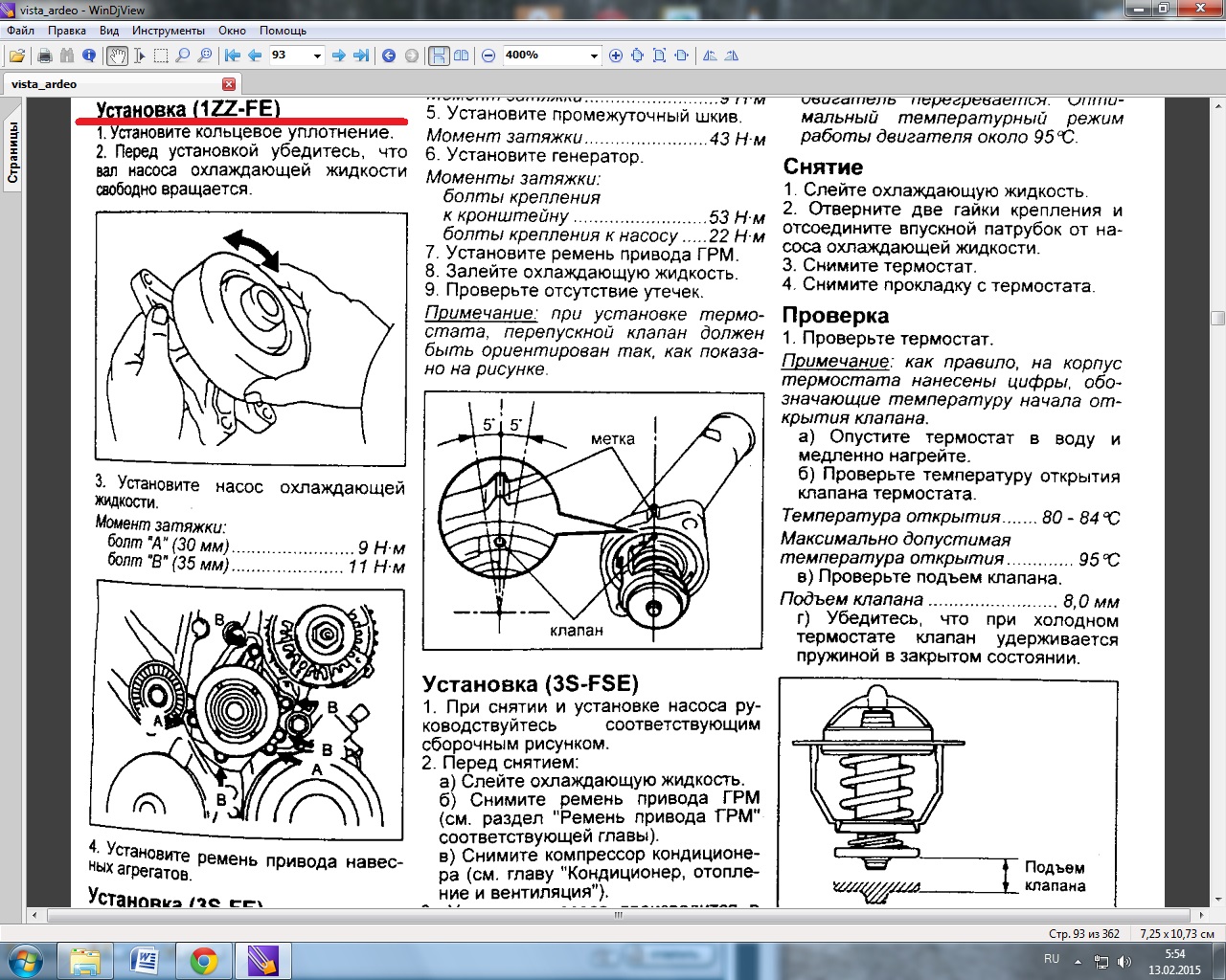

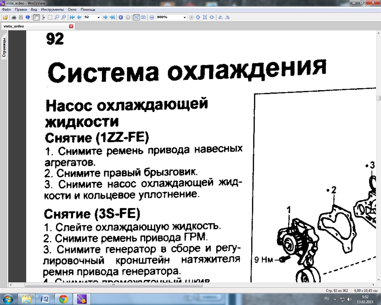

Сообщение в разделе VistaClub.ru » Форум » Двигатели » Двигатель 1ZZ-FE
Безымянный.jpg [ 300.66 КБ | Просмотров: 6514 ]
Безымянный2.jpg [ 523.52 КБ | Просмотров: 6514 ]
В мануале 92-93 стр.
