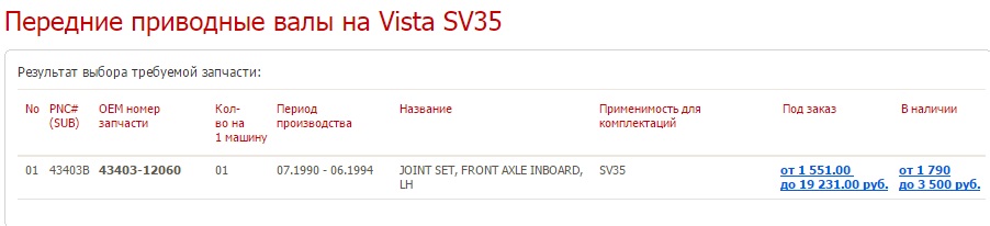

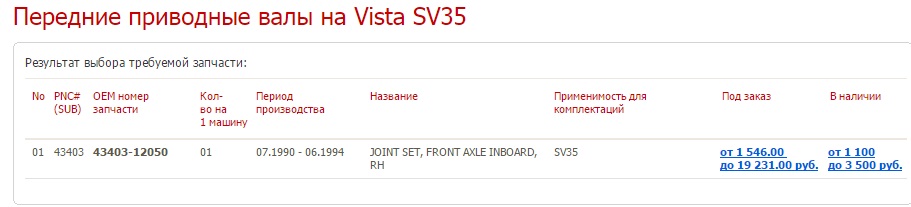

По каталогу левый и правый разные. Может. в этом причина?

Отличия и применяемость
http://barnaul.baza.drom.ru/privod-pere ... 98839.html
http://barnaul.baza.drom.ru/privod-pere ... 98754.html

Я имел ввиду не по табличке а в реалии что стоит. А по каталогу вообще то выдает 43403-12060 это оригинал, попробуйте его если заменитель не подходит. А АСВА раф 4 там же в каталоге нет в информации, что подходит на Висту, там в списке только Камри седан с 87 по 92 годы, поэтому наверное и не подходит.

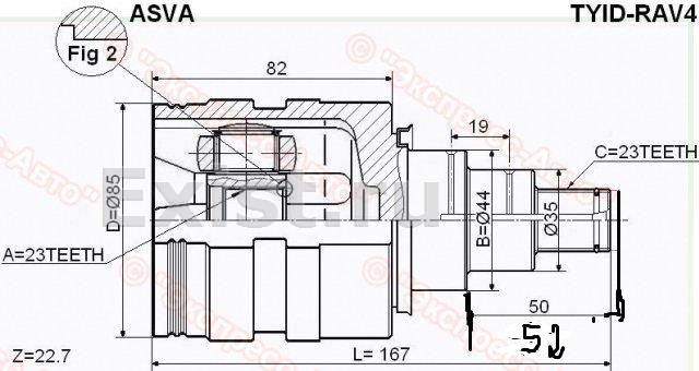

я купил ее ехал домой и столкнулся с такой проблемой вываливается привод с коробки разобрал посмотрел там стоит асва отраф 4 видно новеньки прошлый хозяин запихал похер что и насать иму на все гад одним словом
Добавлено спустя 1 минуту 2 секунды:
очень дорого оригинал 15 000
Добавлено спустя 12 минут 40 секунд:
вот и вся разнмца
Добавлено спустя 4 минуты 28 секунд:
вот мож понятно будет нужно длинну 52-52,5 как то так
