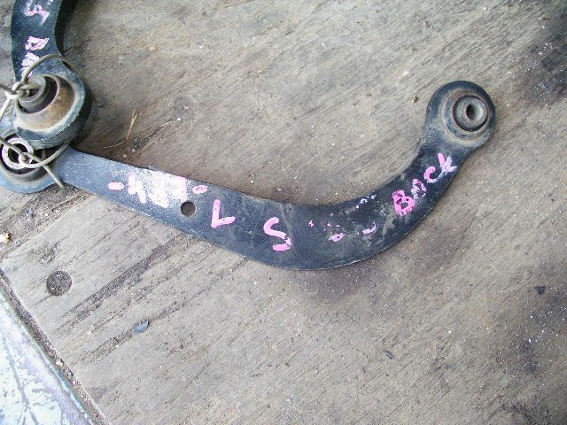

Плавающий
viewtopic.php?p=197858#p197858
1422504477431_bulletin.jpg [ 78.42 КБ | Просмотров: 2476 ]
Подходят от
Toyota Allion, ZZT245, ZRT265
Toyota Opa, ZCT15
Toyota Premio, ZZT245, ZRT265
Toyota Vista Ardeo, AZV55, SV55

Собственно сегодня поездил по магазинам, по разборкам.. даже оригинал рычаг новый в руках подержал - нету плавающих там! Обычные резиновые СБ.
Да, они действительно вечные, у меня со ступицы болт просто раскрутился, поэтому и люфтило. Затянул и забыл.
Добавлено спустя 1 минуту 37 секунд:
553 писал(а):
Плавающий
Подходят от
Toyota Opa, ZCT15
http://vladivostok.baza.drom.ru/ib/rych ... 06485.html
Меня тоже загнутые торцы в заблуждение ввели, на первый взгляд это плавающие, Но на самом деле это резиновые.
