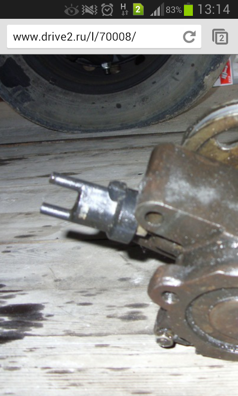

Здравствуйте подскажите что за деталь на гуре я сломал ? Она идет с двумя шланчиками , где такое можно купить?
Screenshot_2015-02-22-13-14-43.png [ 383.75 КБ | Просмотров: 792 ]

Клапан повышения оборотов двигателя при повороте руля. Можете заткнуть вакуумные трубки и ездить, просто при рулении на стоячей машине будет провал оборотов на ХХ.
