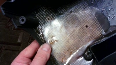

при покупке машины кожух рулевой колонки нижняя его часть была расколота,склеил при помощи эпоксидки.вопрос-может кто-то подсказать высоту выступов под три болта,которые прикручиваются к рулевой колонке.отверстия на фото видно,справа часть выступа осталась.заранее спасибо.

Если у нас одинаковые, но они стоят на наклонной поверхности:смотрим от руля, левый h-19
правый h-29 , по центру h-36. Это наибольшая высота Диаметр у всех 15 , внутри 5 . У левого внутренний смешен на 1 вперед

спасибо,мерил примерно чуть больше получалось но лево право центр соотношение такое же.на глаз не хочется,чтоб руль и переключатели не ширкали.

Пожалуста просто снятый лежал но там еще защелки по бокам и вроде 2 самореза спереди верх притягивают
увидел где у тебя выломано
