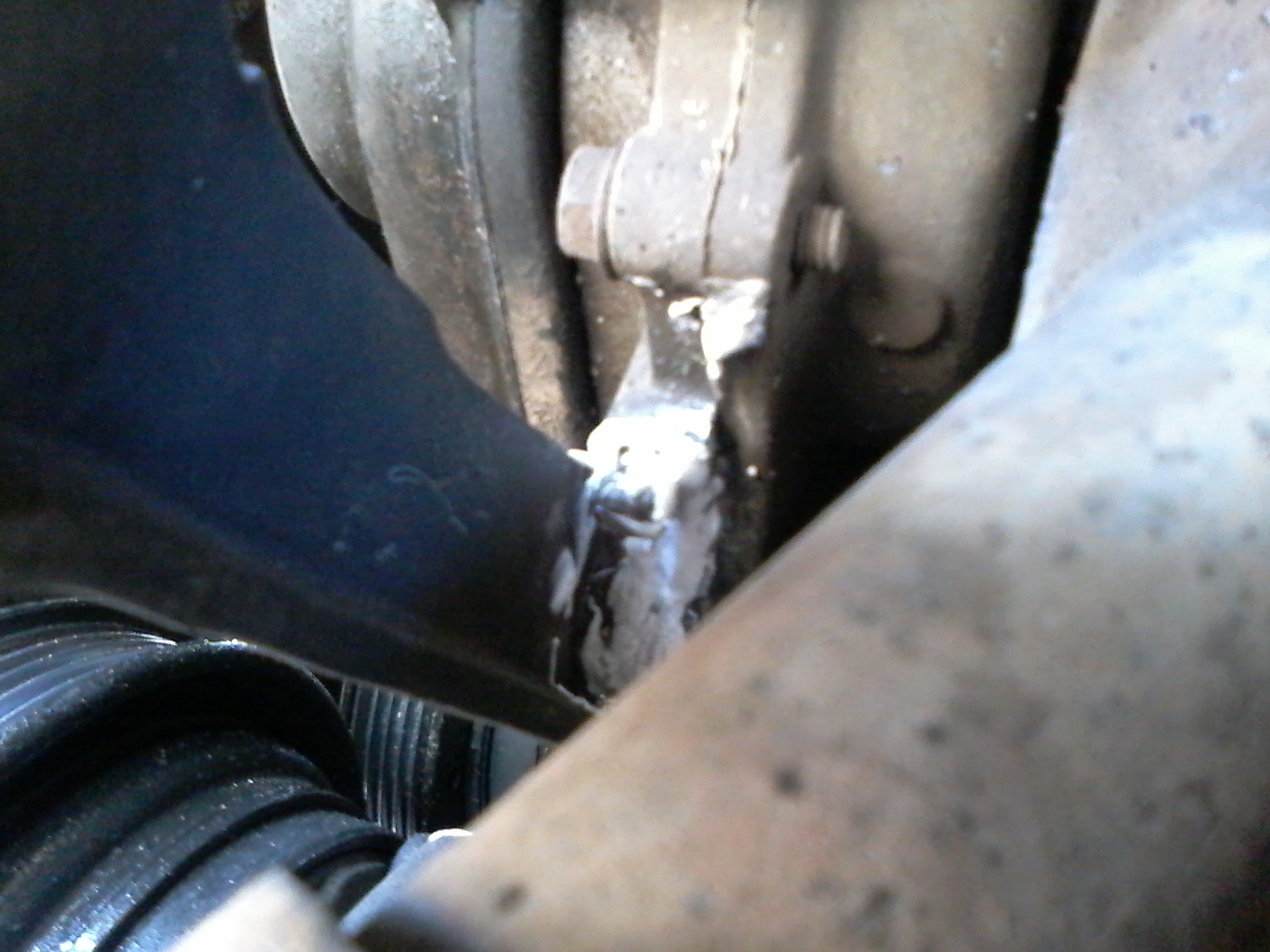

38irkrus писал(а):
Спасибо!:)Успокоили:) с выхлопухи белый дым идет.Потом температура поднялась,но двига закипеть не успела.Заглушила,открыла капот,а там под генератором отверстие и оттуда антифриз бежит.вставила болтик с герметиком,
:o :o :o Вот бы фото этой дырки в БЛОКЕ!!! :o :o :o Чудеса да и только!!! Что то такие хлопки просто так не проходят!!! Бензин что ли в картер пробежал!? Не увеличился ли у вас уровень масла? :rus: :rus: :rus: Белый дым- это антифриз в камере сгорания. Мог быть и гидро удар. :rus: :rus:

Ребята всем привет! :beer: Спасибо за ваши советы,но в сервисе меня обмануть не так просто! :smile: После всего отечественного я более менее разбираться стала,бывает и гайки сама кручу,и стартера меняю :mrgreen: и знакомые слава богу в сервисе есть! :smile: Дырку эту я попробую выложить! :mrgreen: :mrgreen: :oops: уровень масла в норме и на щупе ничего лишнего!Вообщем изменений по этому поводу нет.Как в эту "дырку" заглушку поставила,всё нормально стало,работала как обычно всё хорошо.А вчера вскрыли крышку и это действительно грм! :roll:

20150315_131525.jpg [ 530.17 КБ | Просмотров: 2544 ]
Добавлено спустя 1 минуту 27 секунд:
туда сложно подобраться,поэтому только так!:(где герметик там та самая "дырка":)

Я так понимаю, "дырка" там где натяжитель генератора крепится?

Дырка знаете где? :mrgreen: А это технологическое отверстие! Не парьтесь! :wink:
