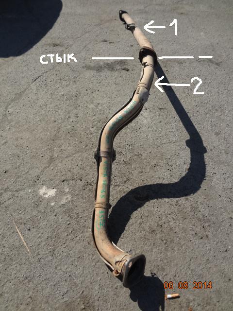

Прогореть может где угодно, но как правило прогорает в районе стыка 1 и 2 части, дальше в сторону глушака - редкость.
Вот фото.
P.S.У меня на 55й Ардэйке прогорело летом прошлым по шву на 2-3см прямо радом со стыком. Заварил, полет нормальный, как говорится.

А эта часть, где стык, она где будет располагаться? Мне бы просто понять, что искать.... Или сразу обе...

У меня прогорело на части 1 (по фото) прямо рядом со стыком.
Искать пока думаю заранее нет смысла, хотя...
Ведь еще же не ясно что там "гундит". Может просто на стыке прокладка фланца прогорела, тогда надо будет только раскрутить на стыке 2 болта, заменить прокладку-кольцо, собрать и .... наслаждаться звуком движка. :smile: )))...
