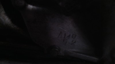

IMG_20150317_142416.jpg [ 401.08 КБ | Просмотров: 2208 ]
На коробке написано(А 140 5.9) , ещё у нее 2 лишних разъёма в отличии от моей(140l-812) отдаёт за10000- без гарантии. Ещё сталкивался с разным размером трипоида(37-38мм) разница в 1 мм но не подходят. Просветите.

То,что там написано не показатель,если стояла L серии,надо искать L серии с кузова sv30 или sv40,помни,скупай платит дважды,дурак трижды,а л.х всегда! 10000 без гарантии это очень и очень дорого! за 12 можно контракт найти.

a140L-812 это не режимный акпп.A140E812 это режимный. вот и получается два лишних разьема один на редукторе под скорость и второй возле левого привода. который на редукторе он под спидомитр а другой управление режимами.кнопка маню. а привода от тридцатых и сороковых одинаковые.2 вд.

Я это все знаю, но я не видел на ней Е , поэтому и спросил. А этот х*р на разборе вообще показал дизель якобы с которого была снята коробка.

на дизеле трос кикдауна коротче

Меняются соленоиды оба причём,с Е ставятся в L один вместо одного на L,второй на место заглушки в L,меняется в коробке полностью гидромозг на E,центробежный регулятор можно оставить в L,в итоге получается E,после переделки езжу с сентября. Из E не получится L сделать,так как на ней нет даже лючка под центробежник и на валу внутри коробки нет шестерни привода регулятора,то есть вал не подойдёт. Это про sv40-41 коробки.
