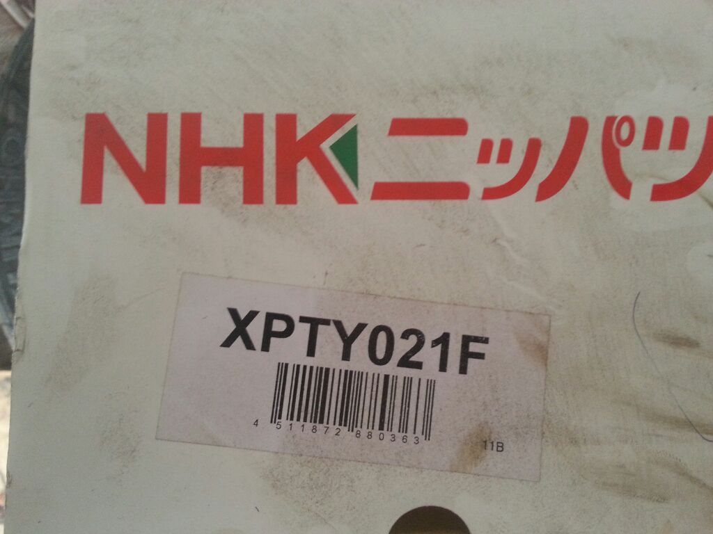

я себе ставил на зад вот такие
20141018_135216.jpg [ 78.01 КБ | Просмотров: 19301 ]

Этого не может быть, так как буква F в артикуле означает, что это передние (front) пружины :smile:
На зад вроде бы идут под артикулом XPTY159R, но вроде как пишут, что они короче и толще оригинальных.
Нашёл информацию, что родные (48231-3H310) 335 мм высотой и толщиной прутка 11 мм.
На перед по разным каталогам выдаются три артикула: XPTY238F, XPTY241F и XPTY537F. Тоже не понятно в чём разница, возможно какие-то на полный привод, какие-то на передний.

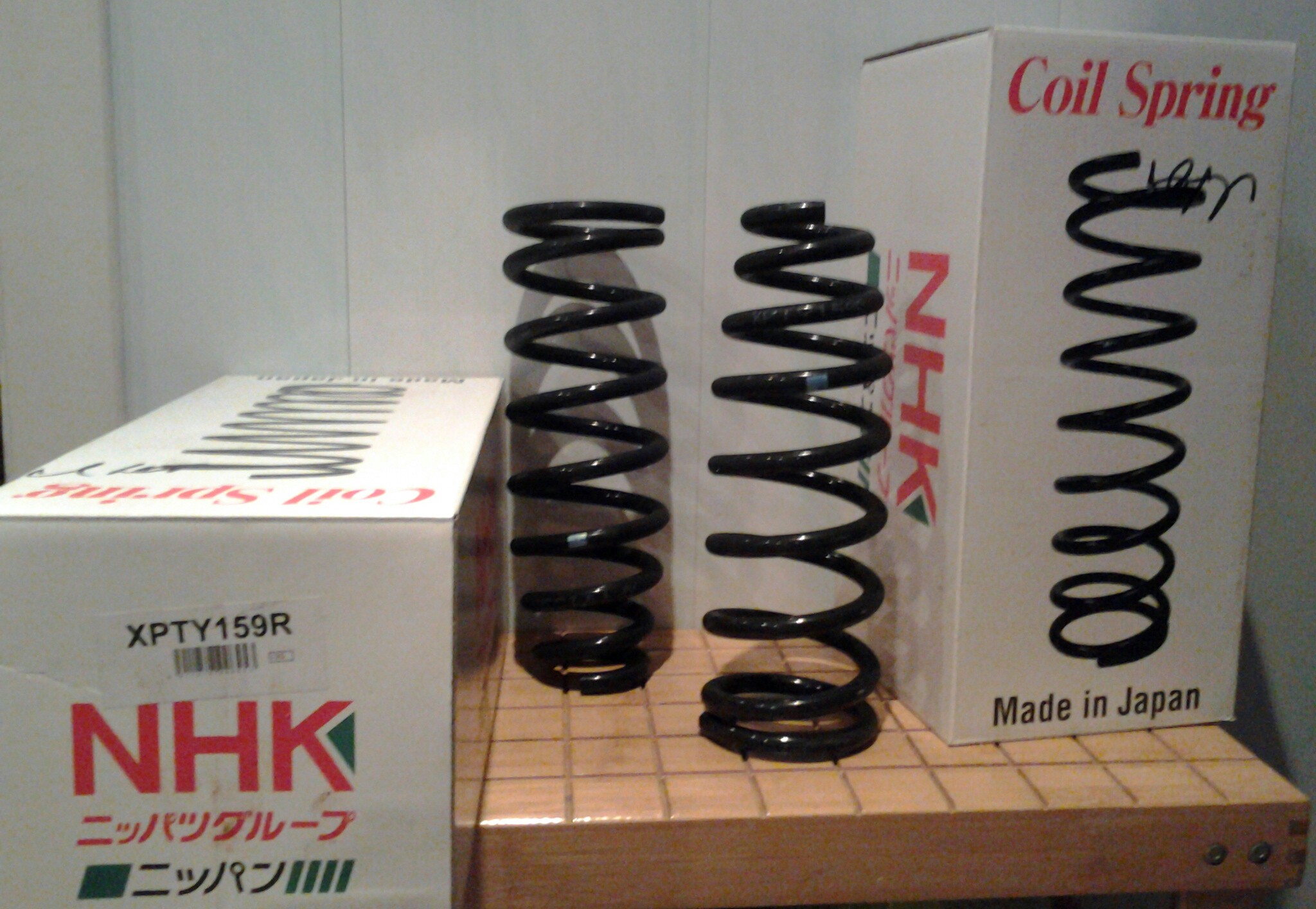

Пришли родимые!)))
В отличии от OBK, эти на упаковки не экономят. Каждая в отдельно. А OBK обе в одну упаковывают коробку. Друг об друга трутся и краска слазит.
Ну да ладно, это наверно мелочи. Посмотрим как эти покажут себя в деле.
20150417_203316~01.jpg [ 505.17 КБ | Просмотров: 19173 ]

Тоже долго выбирал, искал, в итоге поставил на зад NHK XPTY159R, пружины при сравнении оказались ниже родных снятых, оставил проставки.

Они короче и толще оригинальных, машина на них стоит выше. Брал в октябре 2014 г. 1040 р.
