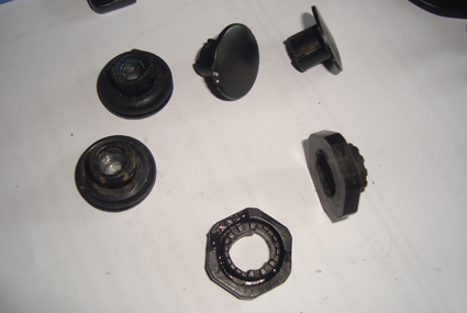

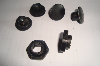

553 писал(а):
Выкручивается
Наверно первоапрельская шутка, или же ответ неправильно сформулирован,
Откручивается только сам амортизатор, а пластмасса вставлена в алюминий не вздумай крутить сломаешь пластмассу
Со внутренней стороны стекла с двух сторон аккуратно приподымай
на фото одна пластмасса сломана эфект выкручивания и подклеена в гайках резьба слабая подорванная поэтому не предлагаю
наглядное пособие себе заказал у токаря
DSC08439.JPG [ 93.47 КБ | Просмотров: 2526 ]
DSC08440.JPG [ 92.63 КБ | Просмотров: 2526 ]
