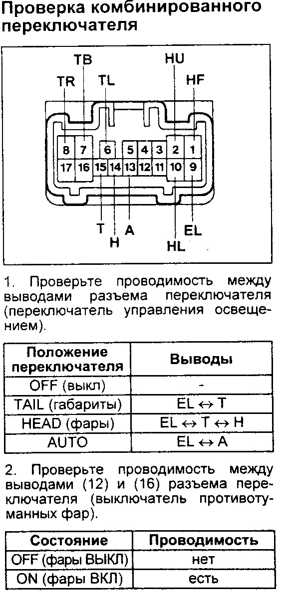

может у кого есть фото разьема подрулевого переключатель с колечком таета виста50
 Заголовок сообщения: Re: подрулевой переключатель с колечком
СообщениеДобавлено: 04 апр 2015, 12:51
Репутация: 2026

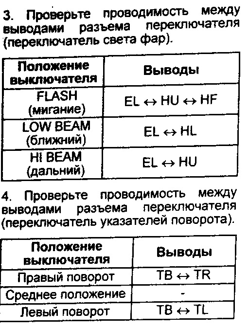

С книги пойдет?
Безымянный 1.jpg [ 245.44 КБ | Просмотров: 2705 ]
Безымянный.jpg [ 154.31 КБ | Просмотров: 2705 ]
СообщениеДобавлено: 04 апр 2015, 13:49
Сообщения: 2194
Тем: 43
Репутация: 3493
почему нет, есть 12, 16 разъемы. только ка проверять перемычку ставить?
Ardeo PRO version
СообщениеДобавлено: 04 апр 2015, 13:53
Репутация: 2026
Я тестером звонил
СообщениеДобавлено: 04 апр 2015, 13:55
Сообщения: 2194
Тем: 43
Репутация: 3493
а если нету тестера. какой то должен быть выход, а то у меня туманки и автосвет не хотят работать
Ardeo PRO version
СообщениеДобавлено: 04 апр 2015, 14:01
Репутация: 2026
Ну тогда лампочка с батарейкой
СообщениеДобавлено: 04 апр 2015, 14:14
Сообщения: 2194
Тем: 43
Репутация: 3493
мне вот интересно если замкнуть эти контакты разве не должен свет загораться повороты и т.д. на сколько я понимаю общий минус а другие контакты плюс ( через реле) :rus:
Ardeo PRO version
СообщениеДобавлено: 04 апр 2015, 14:25
Репутация: 2026
Если замыкать контакты на гитаре - ничего не будет.
А вот если ответные части этих контактов в колодке перемкнуть, то будет)))
Габариты замкнуть ещё придеться.
Проще купить самый задроченный тестер, рублей 200-300. В хозяйстве пригодиться.
СообщениеДобавлено: 04 апр 2015, 15:23
Сообщения: 2194
Тем: 43
Репутация: 3493
я так понимаю в режим прозвонки, при наличии контакта должен что то показывать?
Ardeo PRO version
СообщениеДобавлено: 04 апр 2015, 15:25
Репутация: 2026
Тестер запищит

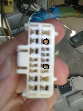

СообщениеДобавлено: 05 апр 2015, 10:30
Любитель Японии
Сообщения: 1353
О машине: ZZV50 N180G
Репутация: 429
Черными кружочками
image.jpg [ 26.53 КБ | Просмотров: 2611 ]
СообщениеДобавлено: 06 апр 2015, 12:51
там просто контакт (по "-") замыкается-размыкается.
