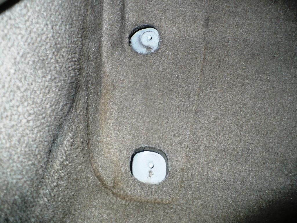

как мне снять площадку которая находиться под левой ногой водителя?Просто разбираю напольное покрытие для химочистки и не могу сообразить как мне отковырнуть этот упор для левой ноги?кто нибудь разбирал его?

На Висте не знаю. На Короне этот упор прикручен в центре таким же пластмассовым болтом в цвет. Пока хорошо не очистишь - не найти.

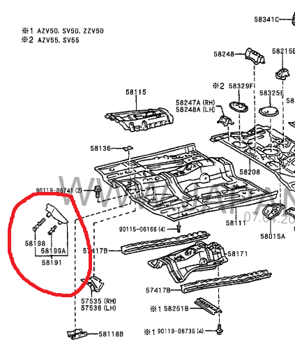

Посредине там круглые заглушки,но это втулки ,они держат опору.
Только не помню, они выкручиваются или просто вынимаются.
 Заголовок сообщения: Re: как снимается опора под ногу с левой стороны у водителя 50 виста
СообщениеДобавлено: 06 апр 2015, 16:39
Сообщения: 102
Репутация: 138

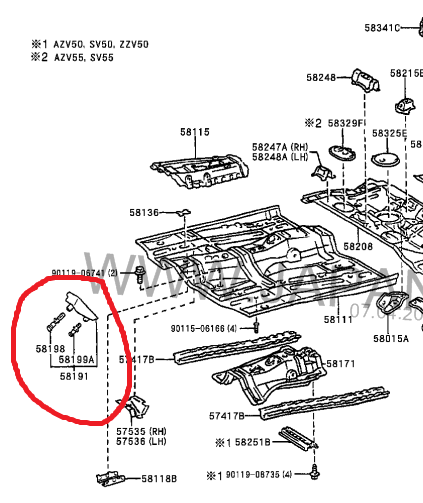

58191-32050
CImage.png [ 87 КБ | Просмотров: 7428 ]

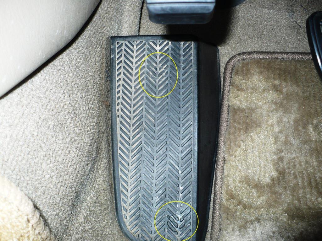

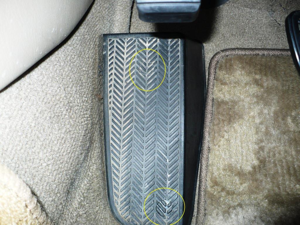

Шляпки в кружках
P1040162.JPG [ 200.95 КБ | Просмотров: 7412 ]

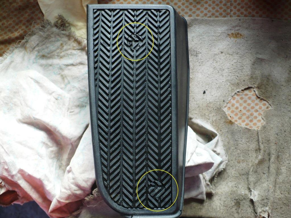

Поворачиваем на 90 градусов широкой отверткой против часовой стрелки и сдергиваем вверх
P1040167.JPG [ 151.08 КБ | Просмотров: 7412 ]

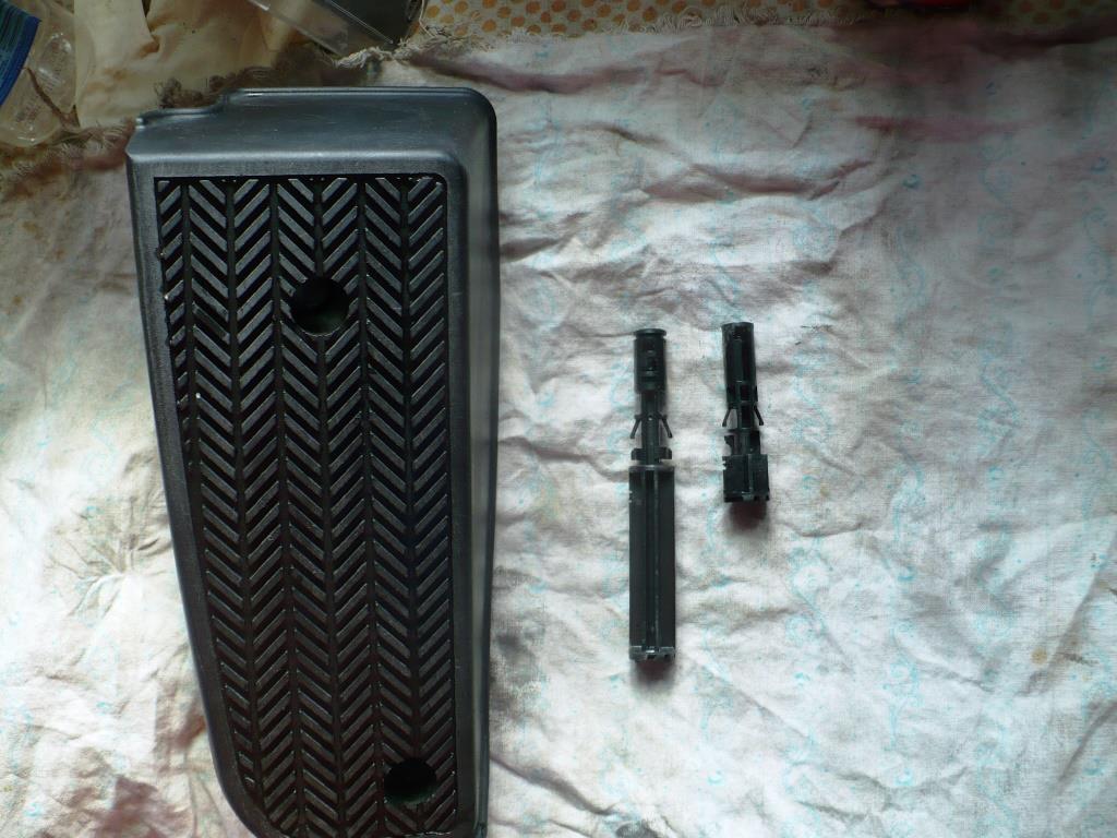

Ответная часть
P1040165.JPG [ 176.44 КБ | Просмотров: 7412 ]
Устройство
P1040166.JPG [ 125.97 КБ | Просмотров: 7412 ]
Чистим всё гавно под подставкой и собираем в обратной последовательности.
