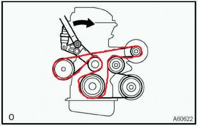

motayo писал(а):
попробуй скинь ремень навесного, и заведи, чтлбы исключить навесное оборудование
Да ремень скинул, движок ваще шепчет, супер, но вот только одел ремень зашумел.

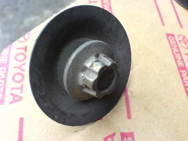

Покрутил ролик натяжителя он подавал шелест, я так думаю что он! Нашёл ролик за 500руб и замена его на СТО стоит 400руб. Т.к. у меня головки под звёздочку нету в гараже, чтоб открутить болт на ролике!
ВОТ ТАК... :smile:

Если кондей пустой - то это точно он :wink:
Добавлено спустя 1 минуту 42 секунды:
Там ещё втулку разбивает на натяжителе,она как бы брякает)

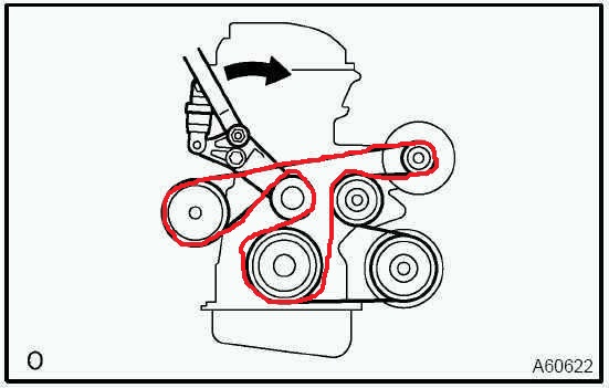

Вот так я сделал с Газели ремешок... :wink:
Добавлено спустя 23 часа 20 минут 10 секунд:
спс всем помогли, от всех помощь хлыщет! 8)
