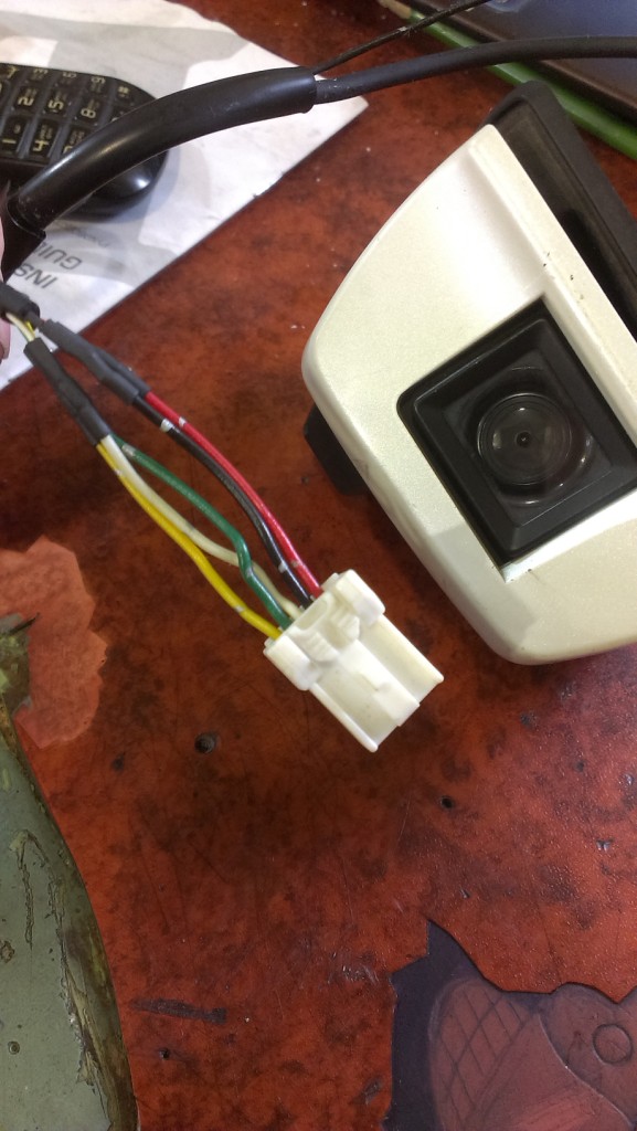

Привет друзья! в руки попала камера заднего хода от Ниссан Либерти, как её подключить может сталкивался кто?
IMAG0001.jpg [ 132.46 КБ | Просмотров: 2156 ]

я бы решил, что желтый+ белый это видеосигнал, красный +черный питание, зеленый включает камеру при заднем ходе

еще скажи какие выходы-входы есть н а мафоне под камеру.

С форума ниссана: желтый +12В, белый видео, зеленый масса, черный экран, красный не используется. Так же в этой камере нет разметки, она формируется отдельной коробочкой Clarion. Питание вообще то на них или 6В или 9В, но вроде от 12 не сгорают, стабилизатор стоит так же в той коробочке.

на мафоне тюлпан для камеры!

спасибо, в понедельник попробую подключить - отпишусь!!!

Все верно, спасибо большое! заработала!!!
