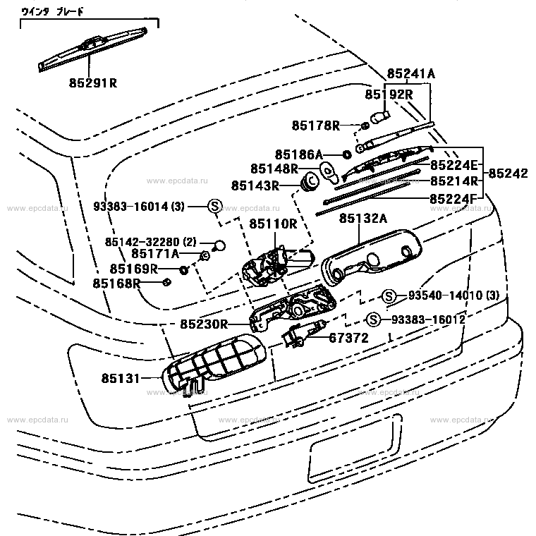

ребят как открутить дворник задний на стекле кручу кручу гайку не выходит ничего?
 Заголовок сообщения: Re: дворник задний
СообщениеДобавлено: 11 апр 2015, 19:32
Там слабенькая резьба, корпус дюралевый или силумин, вероятнее всего резьбу сорвали.

ну вот и как его теперь снять оттуда?
СообщениеДобавлено: 11 апр 2015, 20:35
Сообщения: 609
Репутация: 200
Привет, вот картинка для размышления!!!

СообщениеДобавлено: 13 апр 2015, 13:44
evgenii196 писал(а):
а какая скорость должна быть у заднего дворника а то у меня очень медленно двигается а зимой вообще кое как может моторчик менять нужно
Обычно закисает ось поводка дворника, нужно промыть и смазать. У себя разбирал на месте, т.к. гайку не смог открутить.

Да, действительно закисает, у себя при смене дворника гайку то открутил, а вот сам дворник никак не хотел сниматься. Брызгал вд-хой, потом все таки снялся.

Я долго е.......ся с этой гайкой, но все равно открутил вместе с резьбой. Уж очень они прекипают.
