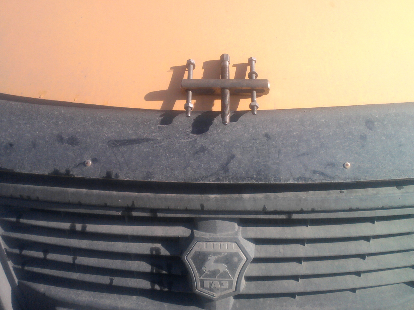

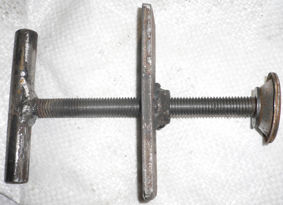

Я на работе сделал себе вот наподобие такого,отличный вариант очень нравится.

 Заголовок сообщения: Re: Замена задних колодок. Закисли направляющие суппорта
СообщениеДобавлено: 26 апр 2015, 13:52
Сообщения: 825
Репутация: 285
Фото-0476.jpg [ 462.55 КБ | Просмотров: 4917 ]
А я этот советский съёмник,он у меня и для снятия шкива коленвала и для снятия руля и ещё для вдавливания поршней суппортов. болты снимаются боковые,приблуда кладётся в ложе суппорта и используя старую стёртую колодку между цилиндриком и винтом центральным вкручиваем винт :wink:
СообщениеДобавлено: 26 апр 2015, 14:12
Во,народ уже давно так делает а я только недавно увидел в ролике по обслуживанию суппортов и сделал,а раньше всякие мантировочки да доски с молотками :dash:
