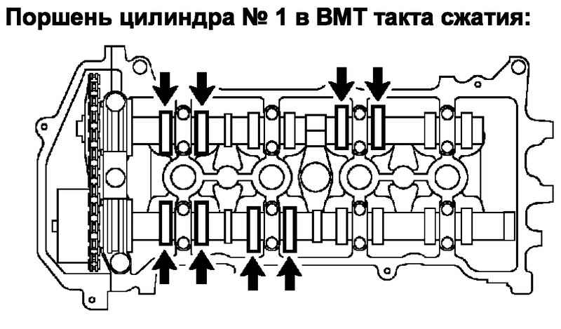

2. Установите поршень цилиндра № 1 в ВМТ такта сжатия.
3. Проверьте клапаны, указанные на рис. 1.
При помощи комплекта плоских щупов измерьте зазоры между толкателями клапанов и кулачками распределительного вала.
Зазор в приводе клапанов (холодный двигатель): 0,15–0,25 мм для впускных клапанов, 0,25–0,35 мм для выпускных клапанов.
Запишите результаты измерений зазоров в приводе клапанов, не соответствующие предписанным значениям. Они потребуются позже для определения размеров заменяемых толкателей клапанов.

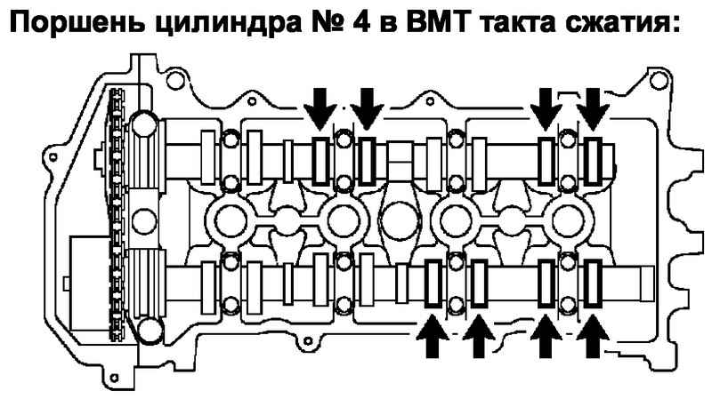

4. Поверните коленчатый вал на 1 оборот (360°) и установите поршень цилиндра № 4 в ВМТ такта сжатия.
РИСУНОК 2..jpg [ 41.75 КБ | Просмотров: 22720 ]
5. Проверьте клапаны, указанные на рис. 2.
Комплектом щупов измерьте зазоры между толкателями клапанов и кулачками распределительного вала.

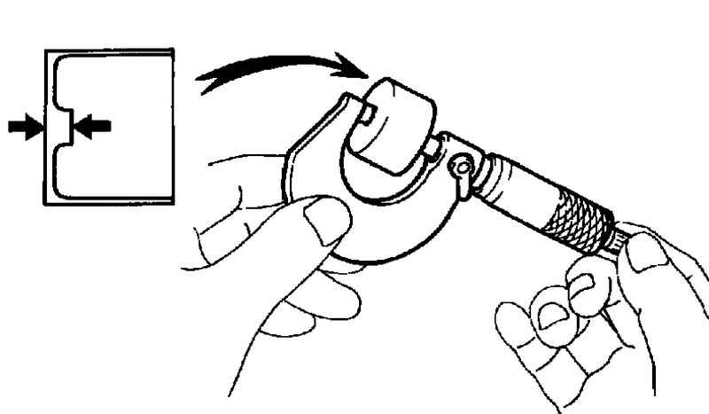

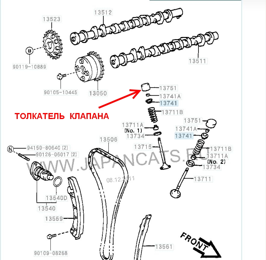

6. Снимите распределительные валы и измерьте толщину толкателей клапанов
РИСУНОК 3..jpg [ 21.83 КБ | Просмотров: 22720 ]

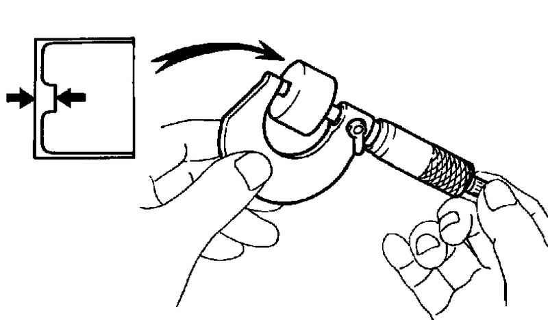

Микрометром измерьте толщину снятых толкателей клапанов рис.3
Вычислите толщину нового толкателя клапана, чтобы зазор в приводе клапана соответствовал предписанному значению.

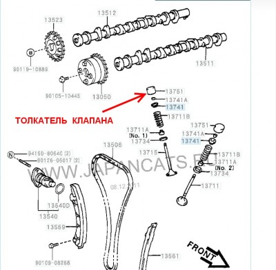

Доброго времени суток !!!Прочитал данный пост и теперь в голове сверчок засел !!! Полазил на эксисте на 1-zz FE их по ходу нет! Но есть аналоги с других авто ! Стоит ли заморачиваться с их регулировкой !? Конечно есть огромное желание довести работу двигателя до идеала - но вот снова разбирать чет не шибко охота !

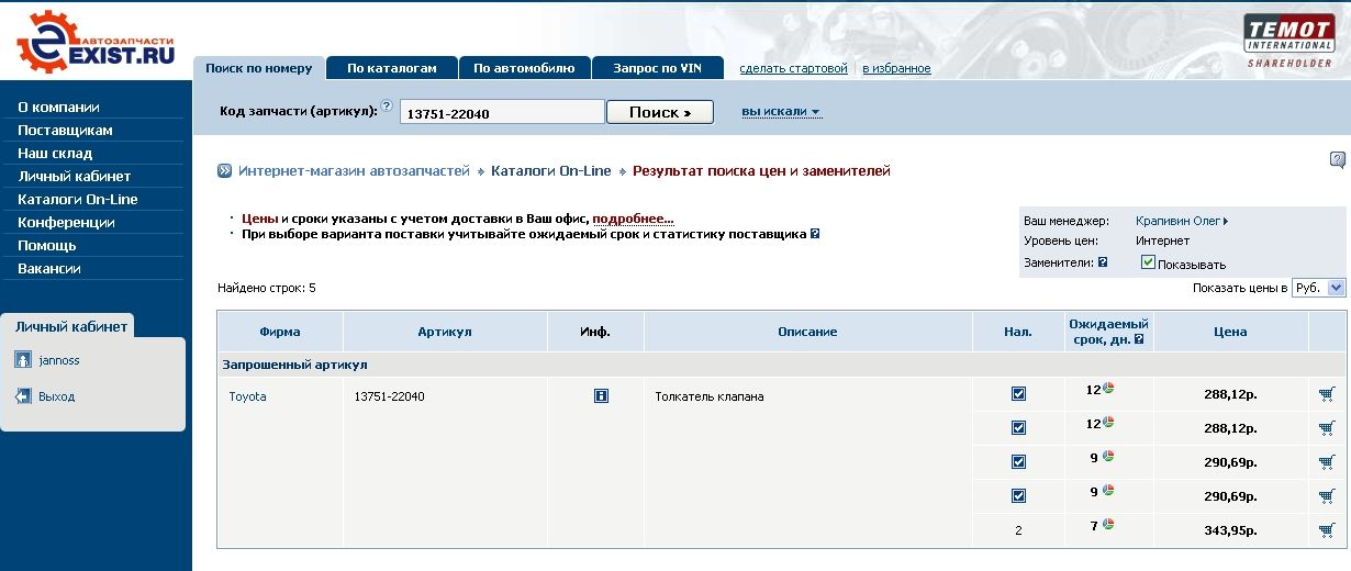

Мне вот то-же попалась эта статья, и задумал проверить клапана, но пока сдерживает то условие, что за один заход не отрегулируешь, можно только все промерить и заказать другие толкатели если будут нужны.
А на 1zz все толкатели есть на exist.ru
01.jpg [ 253.97 КБ | Просмотров: 22691 ]
02.jpg [ 88.92 КБ | Просмотров: 22691 ]
Есть но с других движков ! я по инфе на эксисте

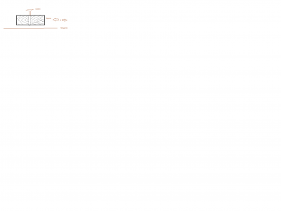

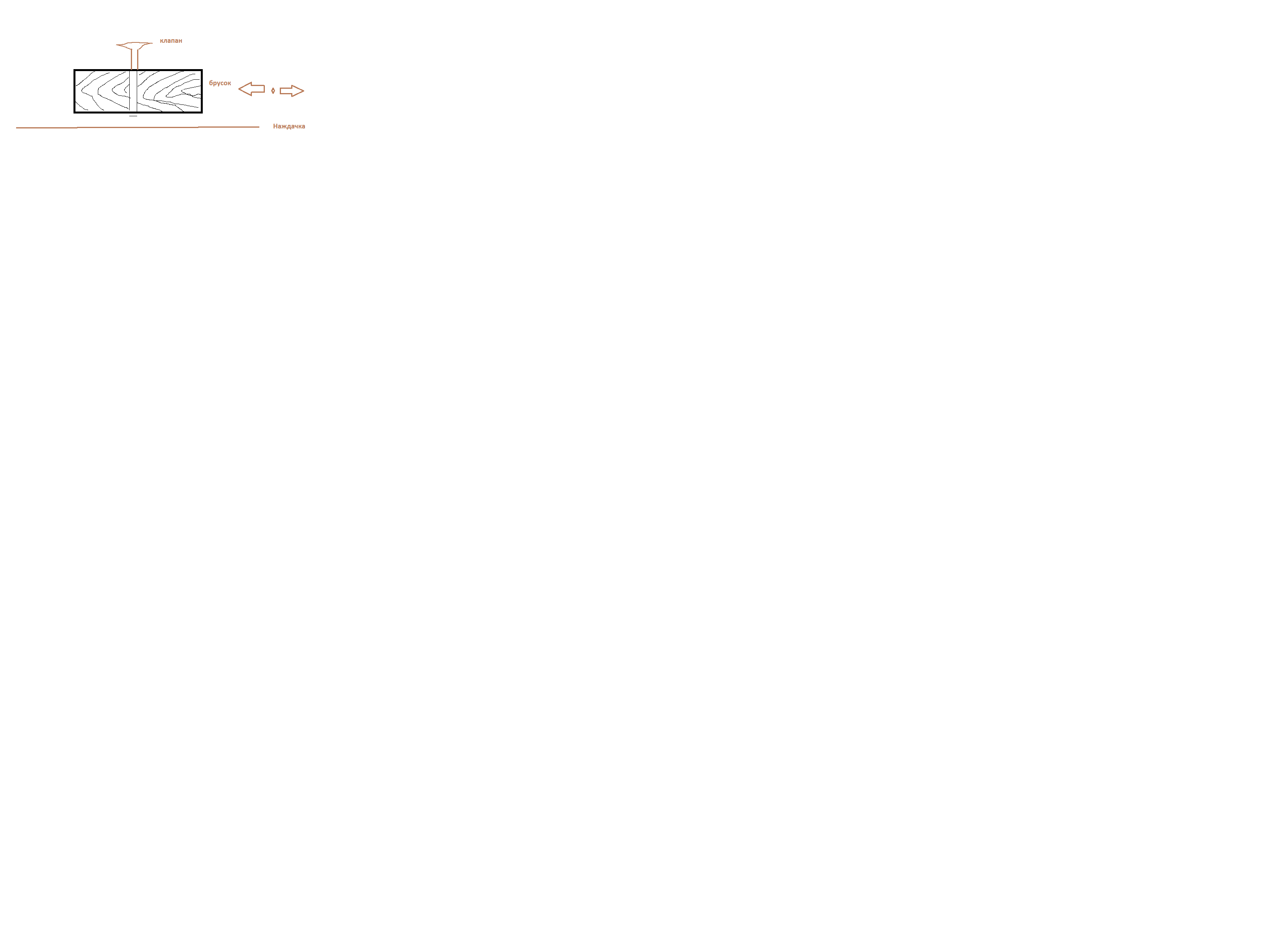

Моя методика проста, в бруске сверлишь подходящего диаметра отверстие чтоб клапан не болтался в нем и об наждачную бумагу стачиваешь торец клапана до определенного размера.
методика.png [ 35 КБ | Просмотров: 18526 ]
