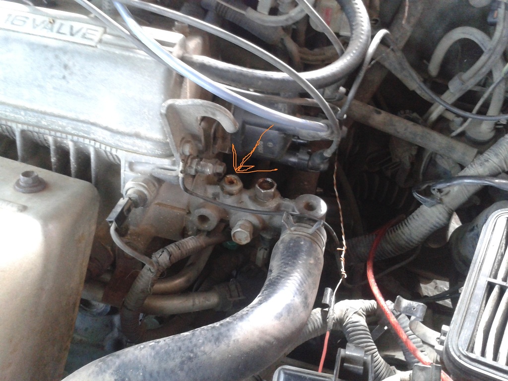

а можно поподробнее пожалуйста где термо датчик искать?овердрайв фишку я знаю где искать а вот датчик!!
Так пошел посмотрел и выяснилось что датчик который стоит возле трамблера обломился,я потянул и из него вышла фишка и 2 провода,вопрос:может ли он давать такой глюк?

Фото датчика бы.

держи
20150501_160429м.jpg [ 256.66 КБ | Просмотров: 1910 ]
 Заголовок сообщения: Re: прыгают предачи на ходу
СообщениеДобавлено: 01 май 2015, 21:33
Сообщения: 12745
Похоже, по мануалу этот датчик температуры ОЖ завязан и на управление АКПП.

спасибо))уже лучше не зря он оторвался от своего корпуса,буду менять!!

Ребята всем спасибо за помощь!!Проблема решилась!!все дело было именно в этом датчике,снял фишку и машина едет как и раньше без дерганий без рывков!!!Но загорелся чек я знаю это из за него и на холодную со 2 раза заведешь и прогревочных нету а так все так же как и было.Еще раз всем спасибо и удачи
