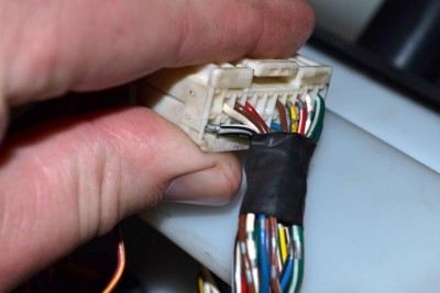

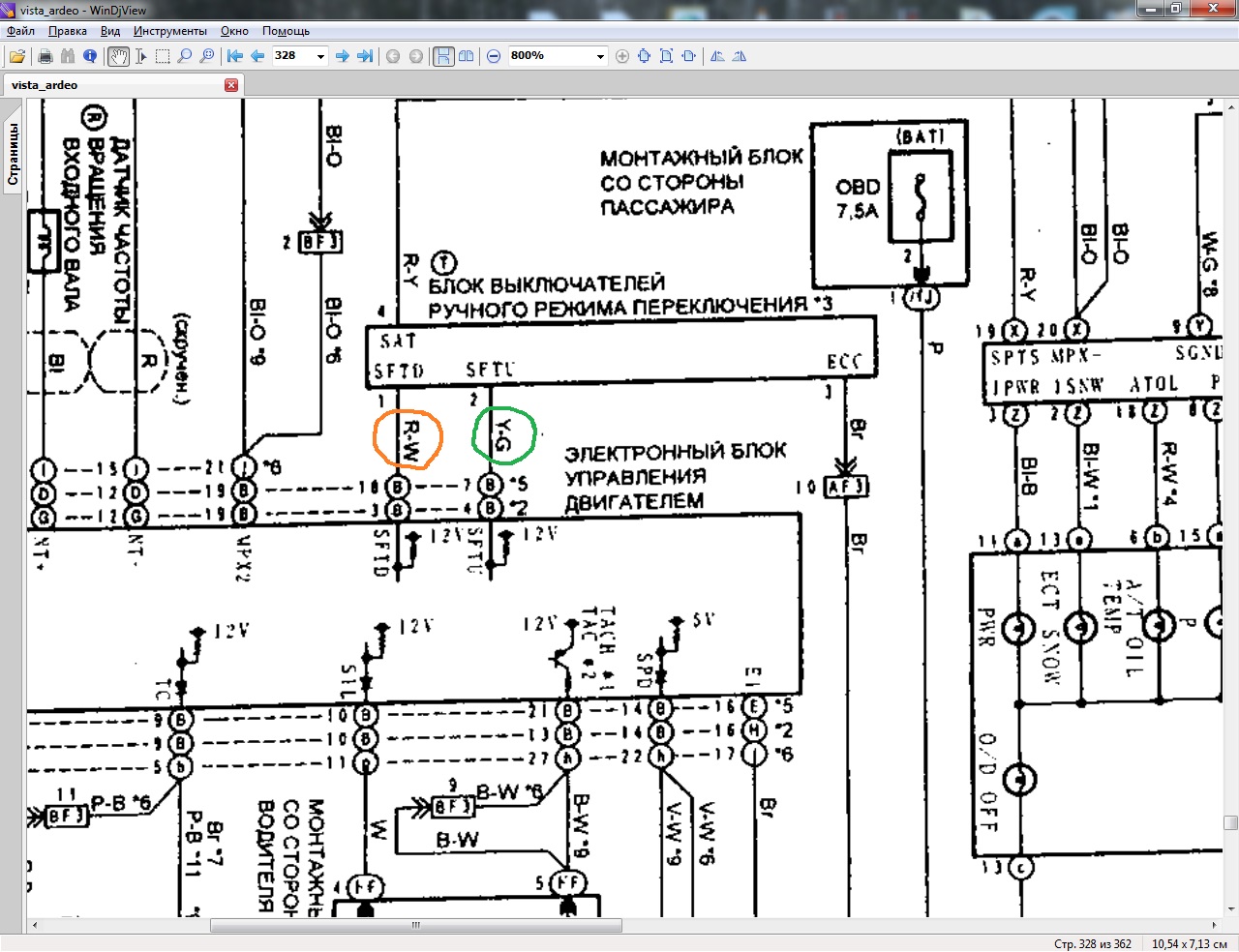

Уважаемые форумчане, подскажите к каким "ножкам" на ЭБУ подключаются два провода управления, может кто нибудь зафотает. SV55 дорестайл.
Комментарий к файлу: Вот эти два, красно-белый с полосками и зелено-желтый с полосками
IMG_20150505_001155.jpg [ 215.26 КБ | Просмотров: 9001 ]

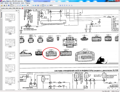

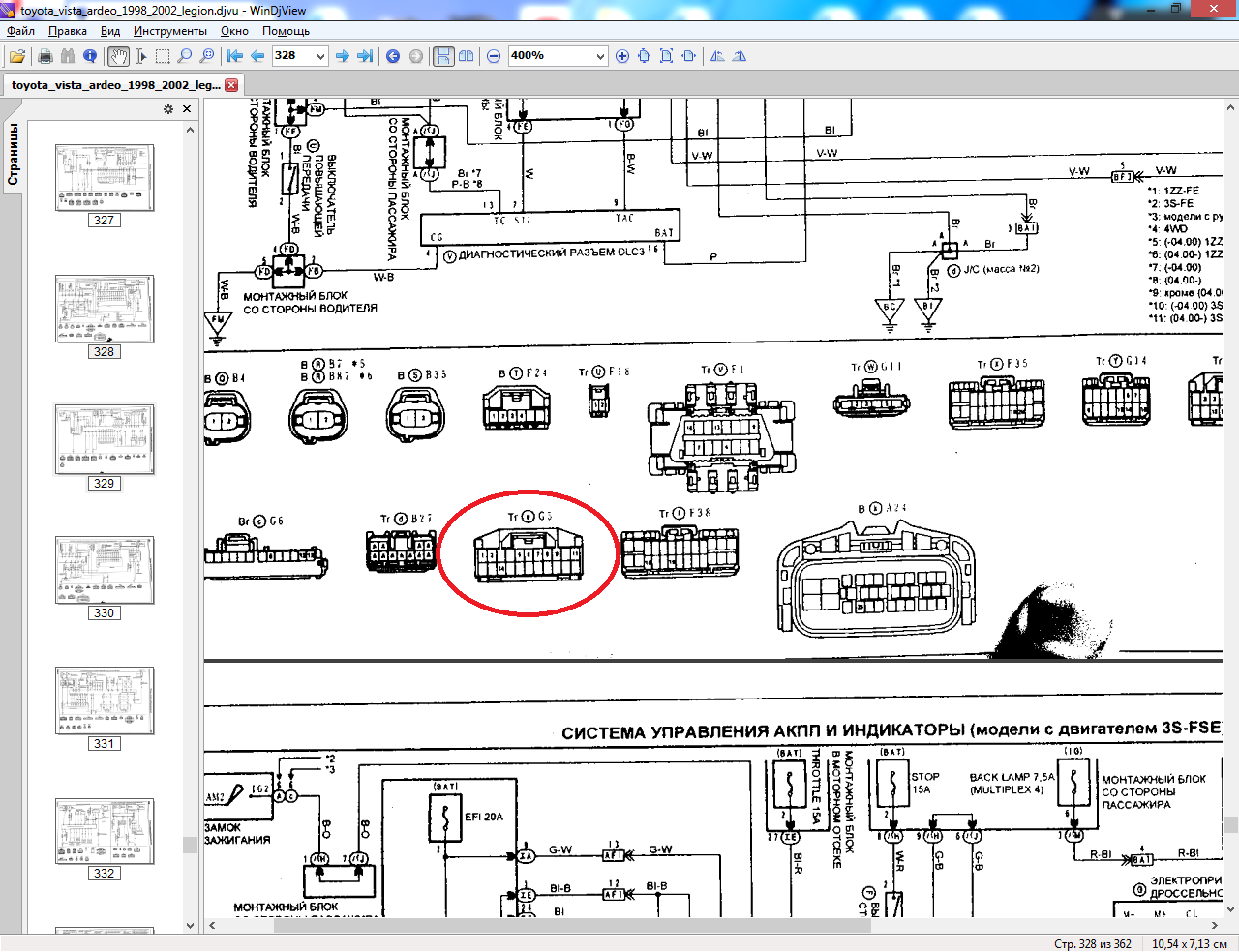

Если есть книга по ремонту можешь на 328 стр глянуть схему на свою машину. Как я понял речь идёт о проводах которые я выделил на картинке?
Безымянный.jpg [ 328.96 КБ | Просмотров: 8959 ]

Все верно именно эти два провода, их и осталось подключить, только вот к каким ножкам на эбу. Сделал бы кто фото фишки эбу, в которую они идут, заранее спасибо.

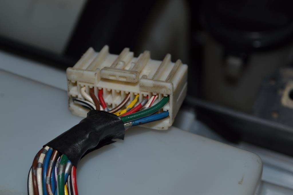

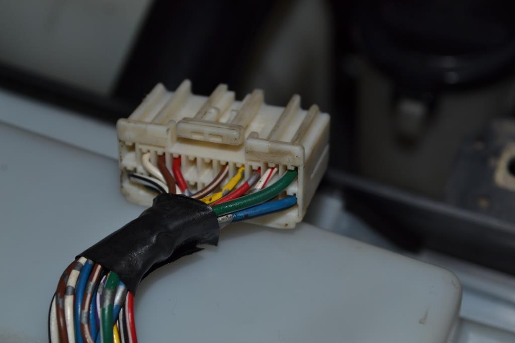

СообщениеДобавлено: 05 май 2015, 23:31
Репутация: 2079

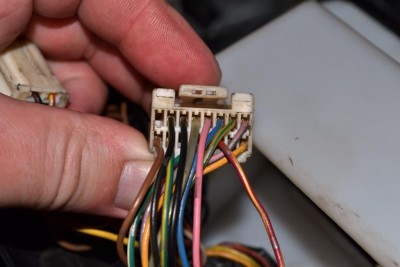

Эти провода? к-б и ж-з?
DSC_0004.JPG [ 85.26 КБ | Просмотров: 8922 ]

Чорд! Так говорите какие фотать!)))
22-х контактный разьем надо сфотать, и в какие гнезда они воткнуты.
Комментарий к файлу: вот этот разьем?
Безымянный3.png [ 226.19 КБ | Просмотров: 8903 ]
Ardeo PRO version
Последний раз редактировалось alex80383 06 май 2015, 00:16, всего редактировалось 1 раз.
 Заголовок сообщения: Re: Управление Shift Matic на ЭБУ

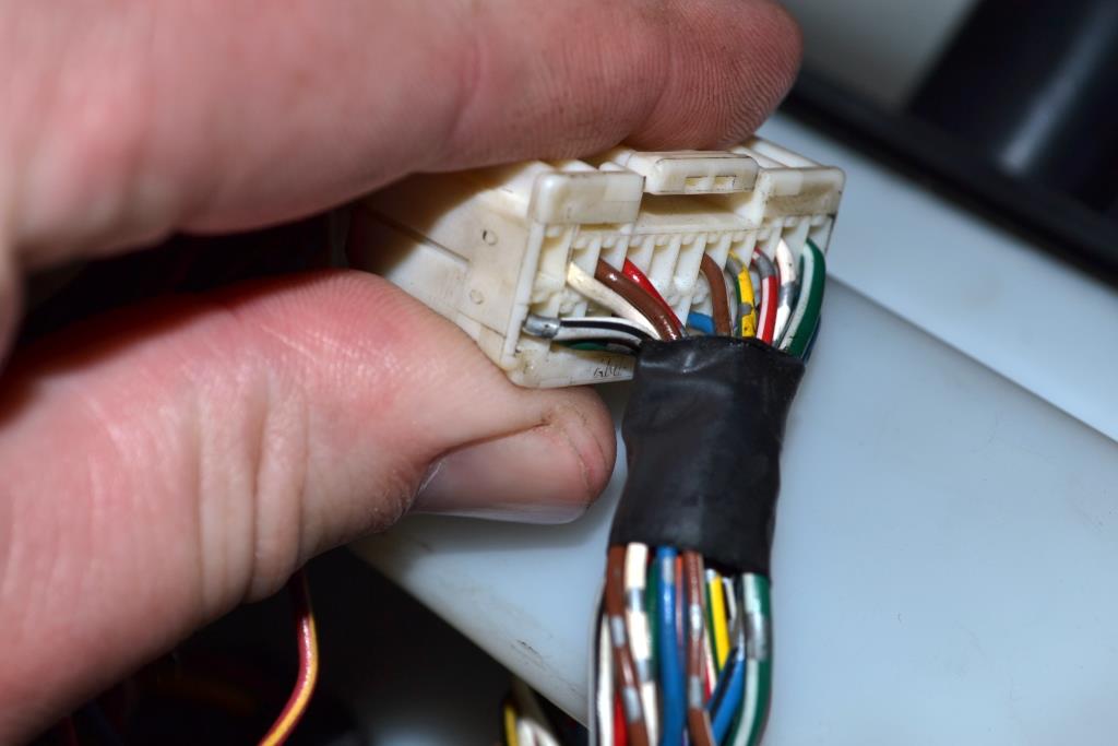

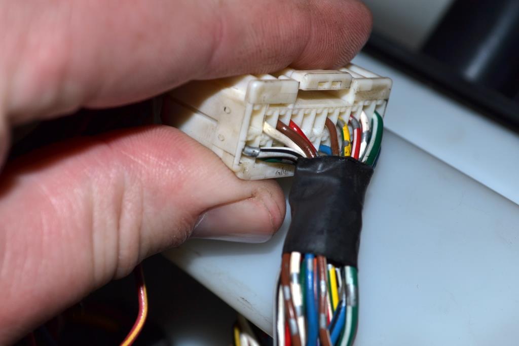

СообщениеДобавлено: 06 май 2015, 00:09
Репутация: 2079

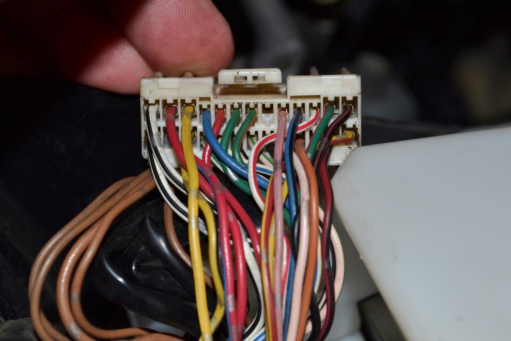

22 контактный разъем. Провода не те.
DSC_0001.JPG [ 79.48 КБ | Просмотров: 8907 ]
26 контактов
DSC_0004.JPG [ 108.84 КБ | Просмотров: 8903 ]
16 контактов
DSC_0003.JPG [ 101.46 КБ | Просмотров: 8903 ]

такой по книге

Что есть то есть. Все 4 фишки.

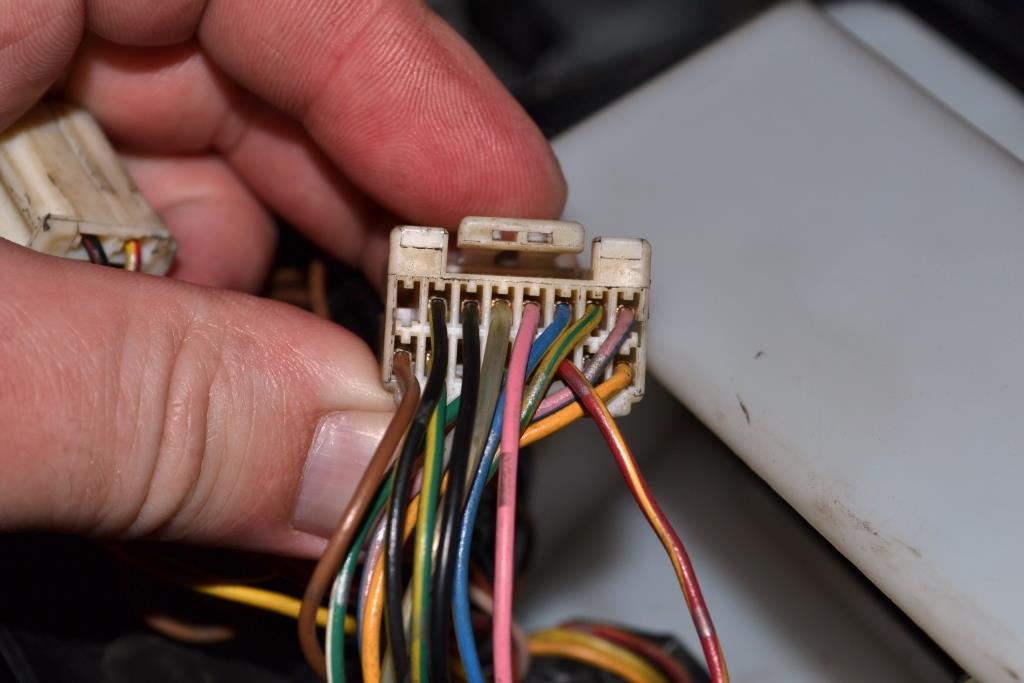

СообщениеДобавлено: 06 май 2015, 00:34
Репутация: 2079

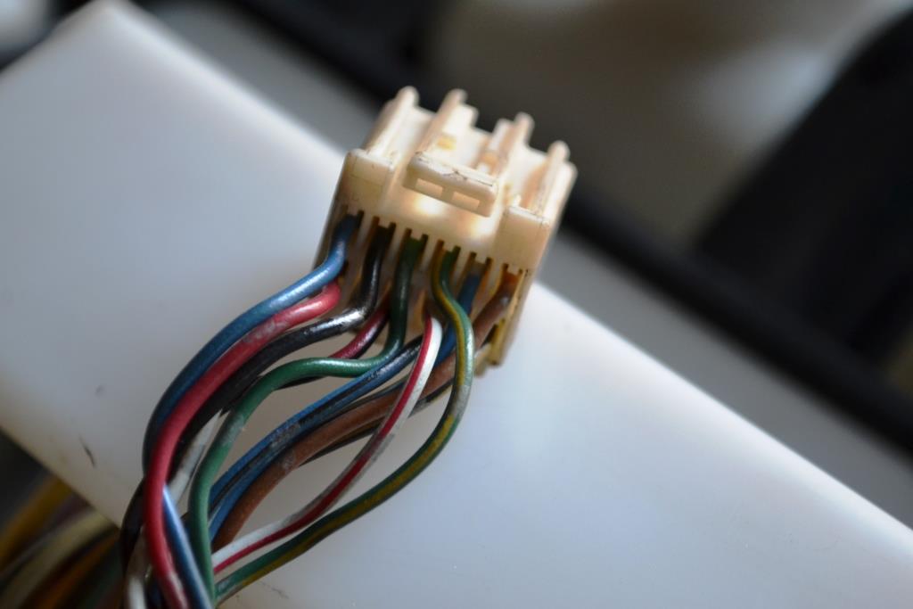

Погоди, вот они нет? Красный с белой полосой и желтый с зелёной?
DSC_0002.JPG [ 92.56 КБ | Просмотров: 8902 ]
СообщениеДобавлено: 06 май 2015, 00:45
Посмотрел схему и там ошибка, т.е. 1 ножка разъема В и 12 совпадают с фото Сергея 22 ножки. Значит неправильно указана нумерация в схеме проводов на управление, там 1 и 4, а на разъеме получается либо 3 и 4, либо 4 и 8 точно цвета не видно.
Добавлено спустя 25 секунд:
Во 3 и 4
вот эти точно похоже, завтра сравним.

СообщениеДобавлено: 06 май 2015, 00:50
Во блин, смотрел по электронной книге, непонятки. Взял букварь, а там четко 3 и 4 контакты. Эти самые.
