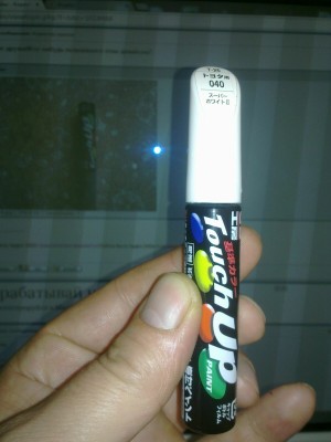

Уважаемые друзья!Кто-нибудь пользовался этим девайсом?
DSC_0018.jpg [ 270.9 КБ | Просмотров: 2735 ]

СообщениеДобавлено: 11 май 2015, 12:16
не очень

Т.е не очень?пробовал или так слухи!?

Пробывал на горской покупал папе лексус царапину пытались убрать потом купил краску на разлив в коректоре и подкрасил. а так деньги на ветер.

Пользуюсь для заделки сколов ( главное всё грамотно делать ) очень доволен.
по-подробней расскажи инструкцию,что да как?тоже поймал пару небольших сколов!
Сань,царапины бывают разные!У меня небольшие скольчики!

Так сразу бы и сказал, просто знаешь была реклама вот царапину от гвоздя заделать может, так вот царапина была от ветки острой и заделать она не смогла ее))а сколы можно и этой штукой заделать.

Тоже постоянно ей пользуюсь,хорошая штука,Саня,здай свой Лексус в утиль,реальные мужики на вистах ездят,где всё подходит и не заморачиваются!
А по сути,это краска с кисточкой,а есть как фломастер,им удобней!, здесь сначало встряхнул немножко,где то секунд 20-30, а то течёт,а эмульсия внутри остаётся,выкрутил,дал лишней краски стечь,и мажешь,сохнет махом,но через 2 года смывается,нужно ещё подкрашевать,а лучше предоставь это дело супруге,у неё опыта в этом деле больше,всё равно что нокти красить!

Надо хорошо зачистить и обезжирить ( я зачищал до металла корябая острым концом надфиля, обезжиривал уайт-спиритом) хорошо взболтав тюбик заполнял дырочки за два пиёма( тобишь раз капнул- выдержал несколько часов- ещё раз капнул. Делал эту продцедуру после покупки авто, прошло почти три года, всё в порядке. Новые сколы заделываю так-же по мере появления. День капот, день бампер, день крылья, двери и т.д. и т. п. На работе ( работаю сутками ) по ночам потихоньку скольчики заделываю чтоб не цвели. Постоянно зараза новые появляются, хоть стараюсь дистанцию держать. Особо страдает капот и передние крылья за колёсами, подсыпка- мать её. SOFT99 хорошая краска ( из баллончика и решётку красил ) один минус- дорого.

А, ещё , ньюансы. Очень не удобная кисточка, я набивал зубочисткой ( опять же, старайся сделать всё за один приём, капнул-жди, не надо размазывать по верх- волоса, ну попробуешь поймёшь). Не знаю срока её годности, но когда полежит- крышечка открывается только с помощью наших любимых пасатижей. По нормальной схеме нужно грунт капнуть перед краской, но какой вопрос- такой ответ. Пользуйся-весчь!!! Единственное, не советую вот это
