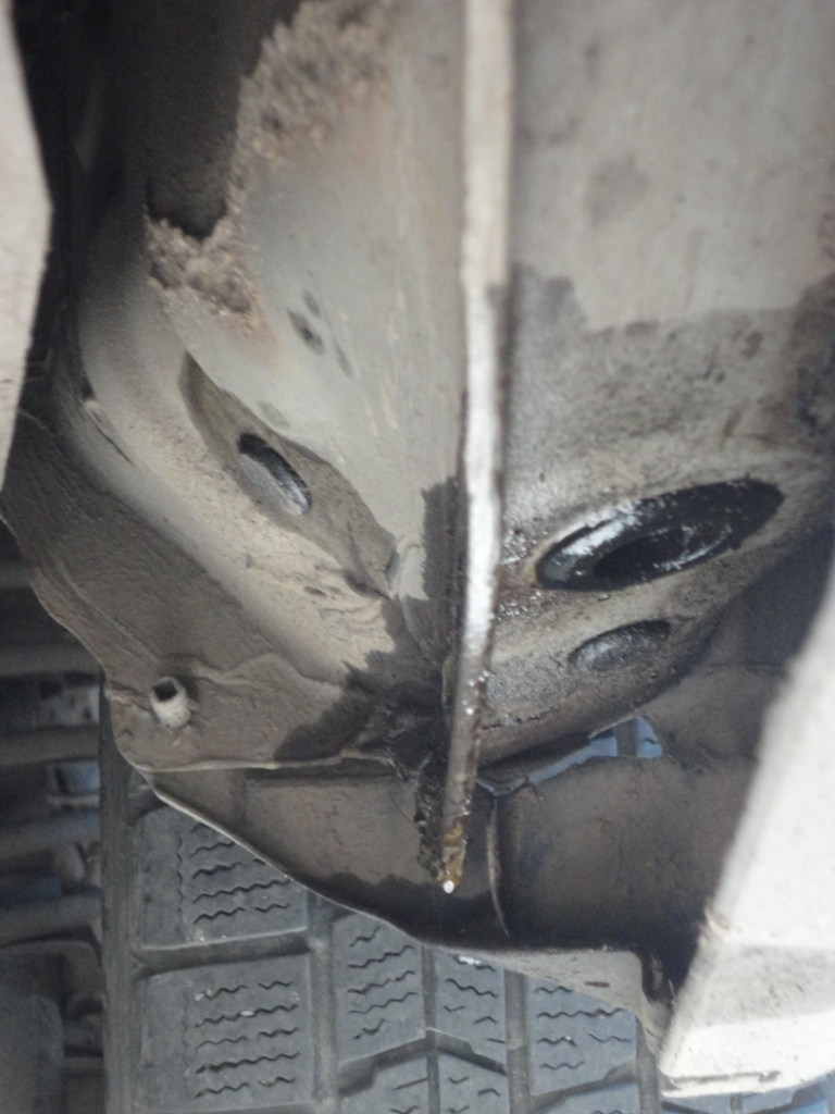

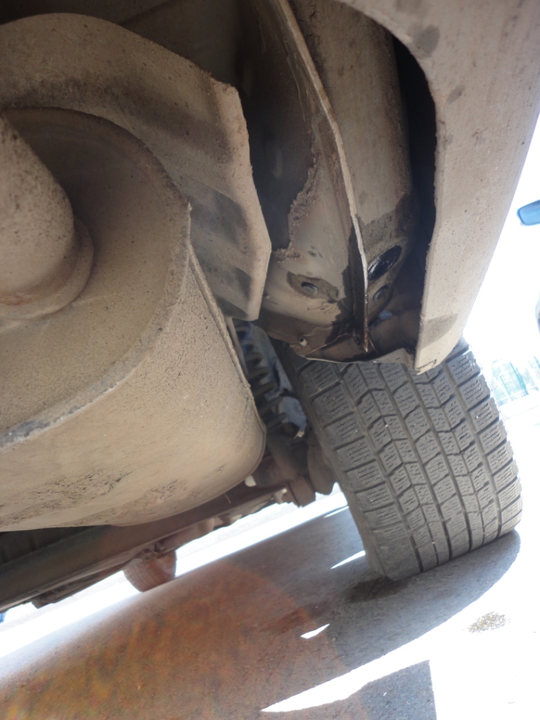

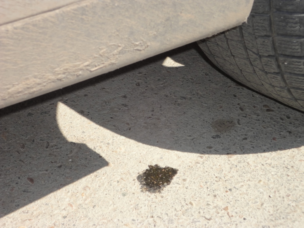

Доброе время суток, форумчане!
Подскажите, кто знает, заметил потек сзади возле выхлопной трубы,
на ощупь масло...посмотрел под бампер, там какой-то металлический бачок (вроде штатный)
приклепан к бамперу, в нем снизу пробка, с нее по ребру и сочится
Что за бак, за что отвечает и чего правильнее сделать?
Спасибо! 8O
PS Vista Ardeo 1999г, кузов zzv50, двигатель 1zz

Причина оказалась следующая,
поскольку мой 1zz хорошо ест масло, на доливку постоянно имеется булька в багажнике.
Неплотно закрытая крышка привела к розливу и ... вниз по правой стороне, видимо, в этот загадочный бачок...
Кто-знает, в чем еще функция этой ёмкости?)

Это не бачок ))) это технологическая ниша. Ну хоть багажник то надо открывать иногда. Там обычно хранится домкрат. Ну и конденсат там тоже накапливается. Промывайте там все и ничо не будет капать.
А с жором масла этот двигатель 99 года на ты. Там уже ничо не поможет имхо
 Заголовок сообщения: Re: Помогите, капает справа из под заднего бампера
СообщениеДобавлено: 06 июн 2015, 18:06
Сообщения: 609
Репутация: 200
У меня такое тоже было, только не капало а в нише была вода после мойки.
Это протекает резинка под задним поворотником.
Протяжка гаек не помогла, тогда снял весь блок (там всё просто) и вырезал из микропористой резинки прокладку.
Поставил обе и настал момент! Стало сухо и комфортно!!! Вот такие вот дела.
