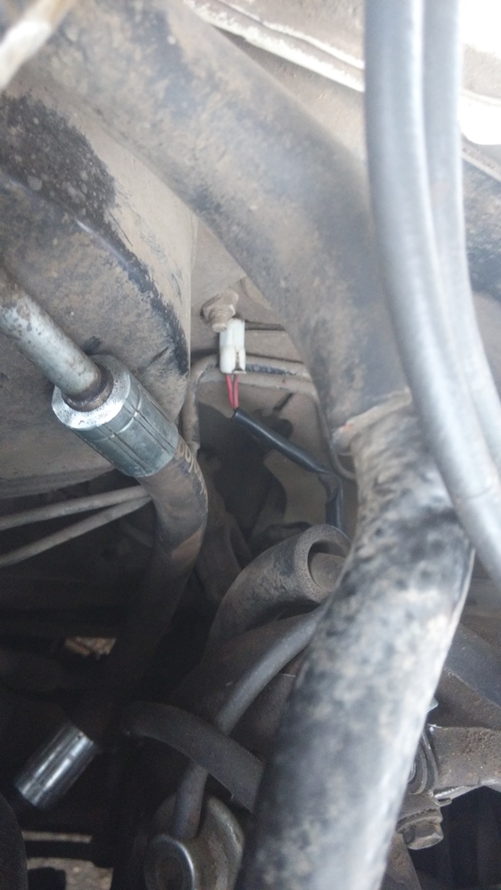

Сначала долго не мог достучаться до самодиагностики на машине, так как купил ее в поломанном состоянии, оказалось некоторые контакты просто провалились в диагностическом разъеме, причем сама косичка к диагностическому разъему была смотана кучей разной изоленты, что настораживает, размотал изоленту и выглядит это так
2015-05-12 16-00-41-00.jpg [ 201.73 КБ | Просмотров: 2087 ]
при замыкании контактов Е1 и Т по подписям в колодке диагностики лампа CHECK начинает мигать равномерно но очень редко. Может кто ранее переставлял контакты в разъеме, какие по цветам надо соединить провода что бы зайти в самодиагностику? Если попытаться включить режим движения то дает 11 вспышек и снова равномерное мигание. Вот видео, как это происходит

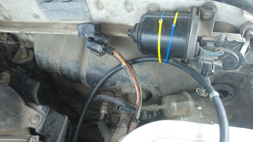

Датчик детонации точно есть, стоит на блоке между 2 и 3 цилиндром, закручивается большой головкой, примерно на 36. Разъем на 1 контакт. рядом болтается разъем на 2 контакта красные провода. Куда я его не воткнул, то же не пойму

 Заголовок сообщения: Re: Виста SV-21. Самодиагностика чудит, помогите советом
СообщениеДобавлено: 12 май 2015, 23:26
А двигатель родной что ли стоит?
СообщениеДобавлено: 12 май 2015, 23:33
Смотрите какой комп стоит, если родной, а двигатель меняли, то датчик просто с двигателем 90-х годов приехал.

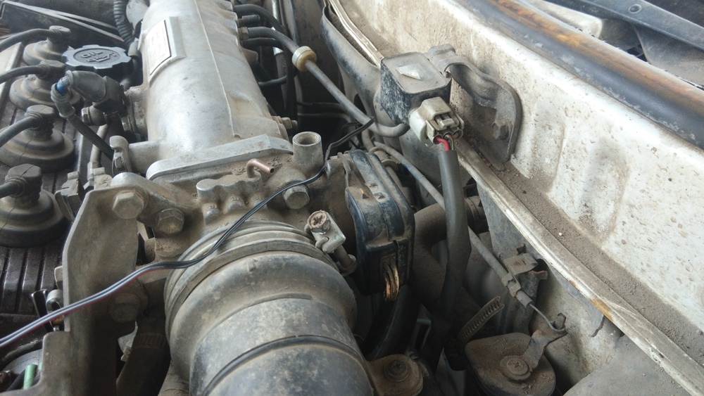

датчик абсолютного давления.
СообщениеДобавлено: 13 май 2015, 00:11
А свободная трубочка на ДЗ куда-нибудь подключена? По смыслу это должна быть трубка с клапана продувки абсорбера. А датчики детонации согласно схем после 90-го года начали устанавливать. Нужно смотреть номер ЭБУ.
