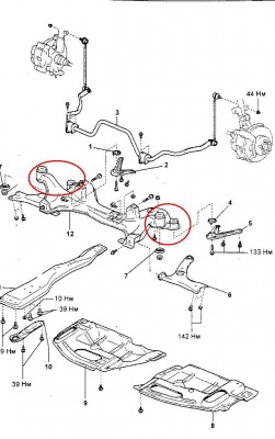

Приветствую всех, на моем автомобиле ТЕПЕРЬ прокручиваются болты крепления передней балки (выделенных красными кружками на схеме), следствием этой печали появились стуки при неаккуратном преодолении препятствий. Значит вопрос таков-Как можно восстановить эти узлы в исходное состояние, во благо комфорта и безопасности владельца и пассажиров моей машины!? Спасибо за внимание!

да печалька.вы похоже сорвали резбу в лонжероне это в самом худшем случае! ну мож и просто на болтах
там получаеться одна шпилька и один болт на сторону .что прокручиваеться???

Делать ремонтные шпильки. Если сорвал резьбу.
Если же гайки от сварки- то только резать лонжерон. И вваривать снова .

Скорей всего гайки отскочили от сварки. Делов куча предстоит.

Все вылечил я проблему, 2 часа работы мастера на СТО, 4 килорубля, плюс развал. И все. Фотоотчет не делал,впрочем там все банально: надрезали окошко, увидели отскачившую от сварки гайку. Расклинили болт, и аккуратно болгарской надрезали его, постепенно поворачивая его, и легким движение развернули ему шею. Аккуратно все изъяли из окошка. Был найден подходящий болт, с не менее подходящей гайкой и установлены на место смонтированных останков болта. Гайка привлечена, окошко завершено и защищено, поверхность объединенная и покрыта специалистом (наверно грунтовка импортная). Все болты протянуты. И все как в исходном состоянии. Вот спасибо за внимание.
