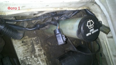

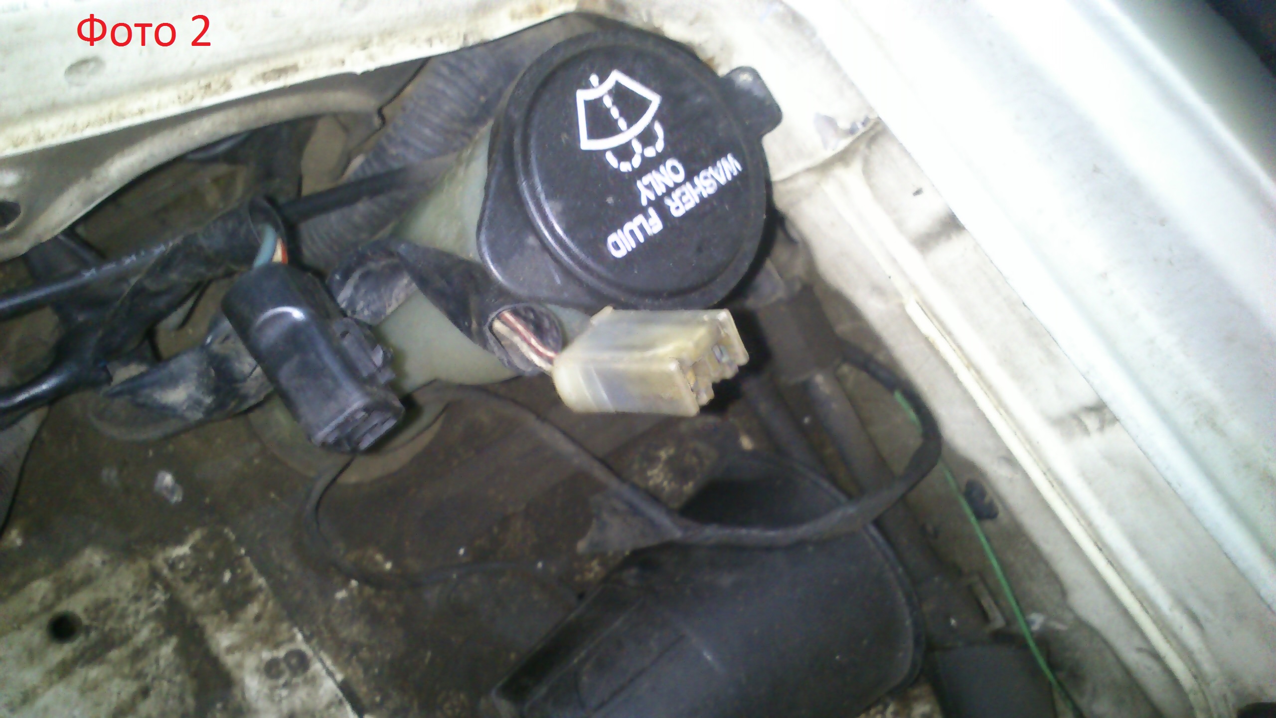

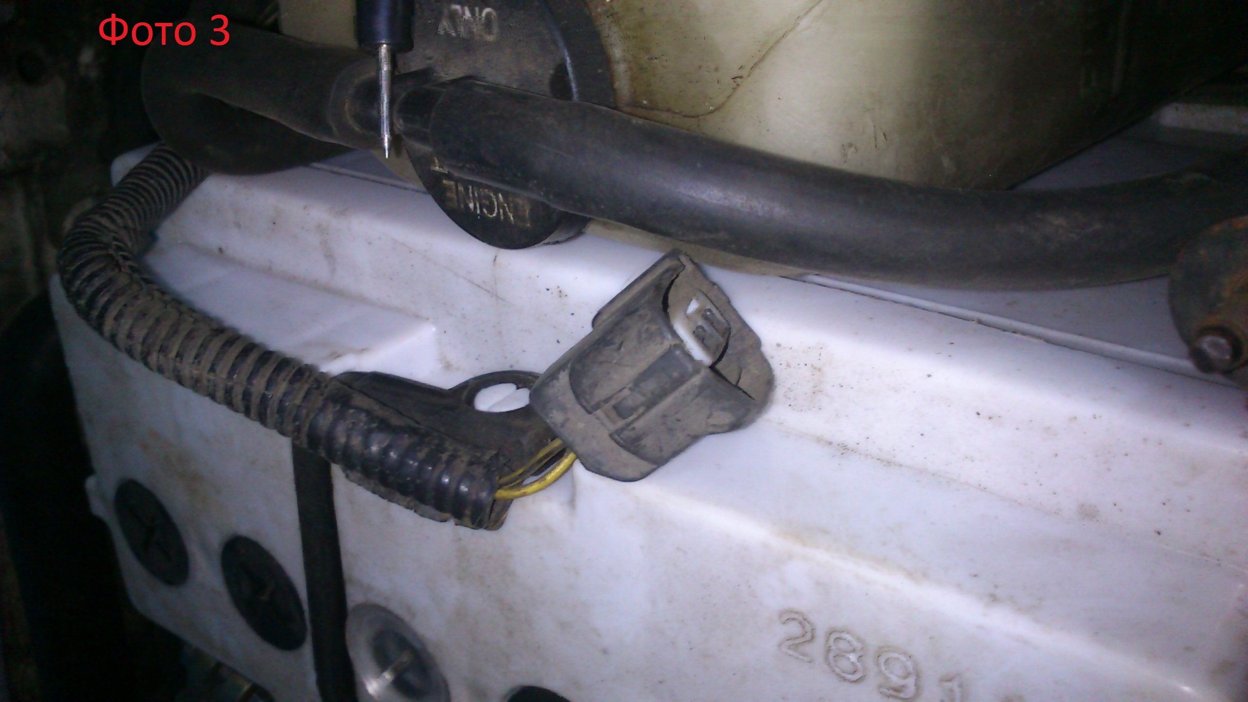

Здравствуйте, я новичок, на форуме, машину купил недавно. Купил машину уже с проблемой и не хватает опыта самому разобраться. Автомобиль vista sv32 1991год, передний привод, 3S-FE.
Немного истории
1) Вентилятор стоит одинарный не родной, но он рабочий (подавал напряжение напрямую) и по клемме подходит на заводскую без колхоза, ставил не я
2) Изначально не было датчика включения вентилятора (купил его отдельно)
3) Есть несколько клемм неподключенных
4) Есть два провода с оторванной клеммой
http://prntscr.com/74vlno
5) Нет реле FAN №2, все остальные реле есть и работают
Теперь собственно вопрос как починить и заставить работать вентилятор и какое назначение клемм на фото. Буду очень признателен за любую помощь и подсказки, а так же фотографии с изначальным подключением проводов и клемм. Заранее спасибо !

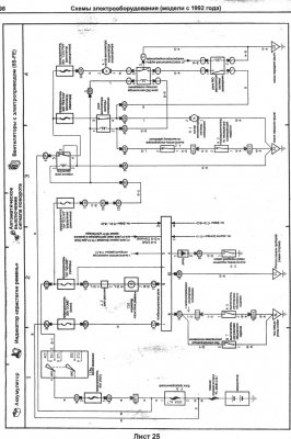

схема вентиляторов.png [ 92.64 КБ | Просмотров: 3035 ]
схема в помощь

СообщениеДобавлено: 14 май 2015, 22:57
Туманки работают?А то на фото желтая клемма похожа на цоколь противотуманных фар.
Их нету, до меня вырвали

EGeka писал(а):
схема в помощь
Большое спасибо, думаю теперь разберусь

СообщениеДобавлено: 14 май 2015, 23:20
Ну вот походу этот штекер и есть от туманки.
