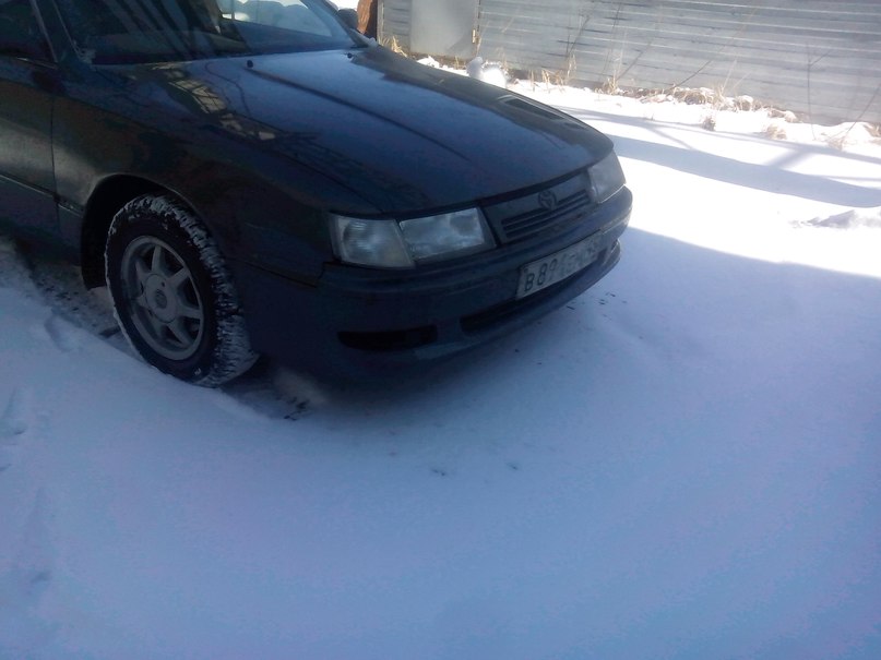

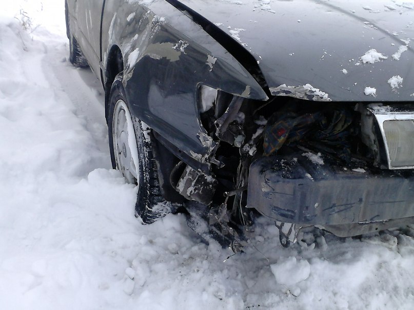

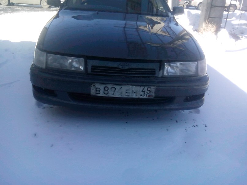

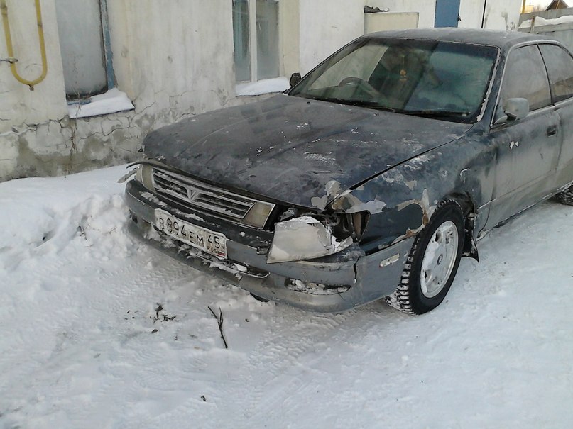

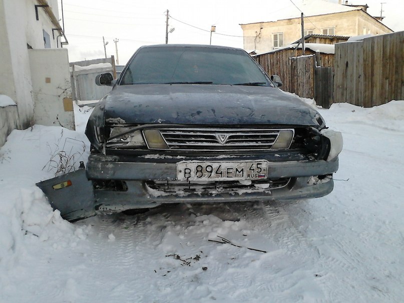

добрый день,хочу поделится историей.зимой вылетел в кювет,полное восстановление было не по карману.решил вопрос кардинально.правка+покраска+2 фары бош=22000 это с ещё с заменой порогов
Комментарий к файлу: так было
1.jpg [ 99.12 КБ | Просмотров: 4063 ]
2.jpg [ 97.07 КБ | Просмотров: 4063 ]
Комментарий к файлу: и так
4.jpg [ 89.66 КБ | Просмотров: 4063 ]
Комментарий к файлу: а вот сейчас
5.jpg [ 57.09 КБ | Просмотров: 4063 ]
Комментарий к файлу: как то так
6.jpg [ 57.8 КБ | Просмотров: 4063 ]

светят то туда? а че решетку родную не оставили, можно было красиво запилить)) сколько фары стОят? на дроме както была карина ЕД тюниная вместо фар по 4 линзы

Фары - очень даже ничего :good:
Решётка - не айс :? Покалхозь чего нибудь, опыт то есть :wink:

фары светят намного лучше родных))решётка не подходит по уровню наклона фар неохота её портить,10шная стоит на время
[size=85][color=green]Добавлено спустя 2 минуты:[/color][/size]
фары бош по 2200 за штуку. решётку что бы поставить надо отрезать туманки,чего делать не хочется.на наши машины и так деталей не найти, может кому продам или обменяю)

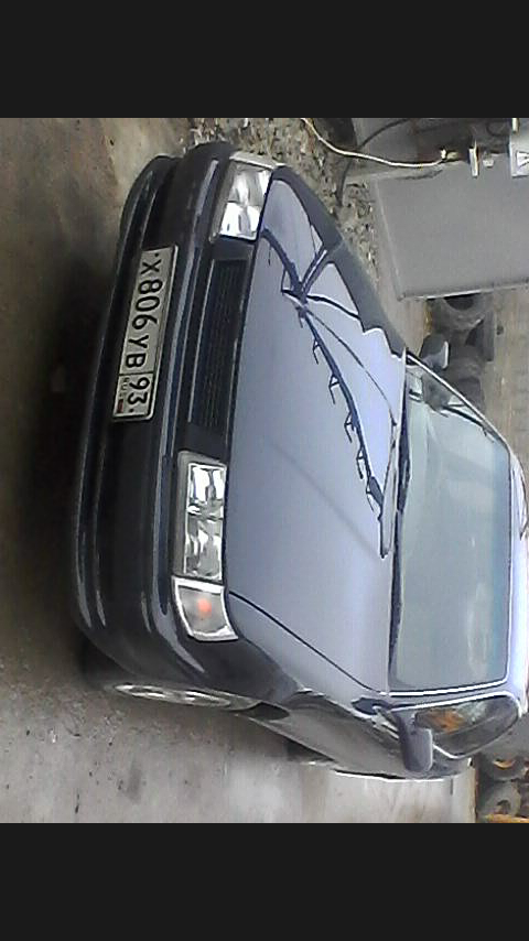

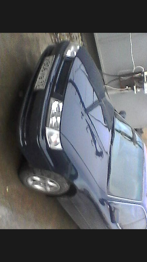

В прошлом году, знакомый тоже с десятки поставил
Screenshot_2016-09-21-13-23-04.png [ 364.01 КБ | Просмотров: 3275 ]
Screenshot_2016-09-21-13-23-17.png [ 362.02 КБ | Просмотров: 3275 ]
