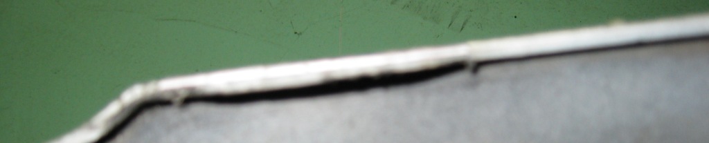

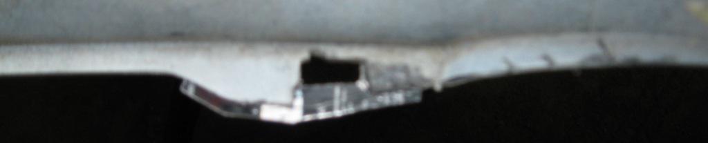

Этот метод восстановления представлен на ЮТЮБе, и собственно на моём бампере и уже не только, так сделано. Все очень просто и держится надёжно :smoke:

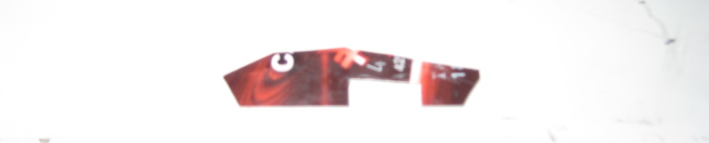

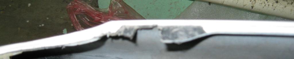

1е) - как было :arrow:
01.JPG [ 26.04 КБ | Просмотров: 5082 ]

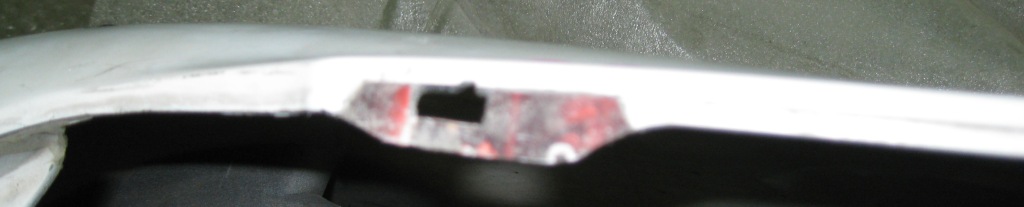

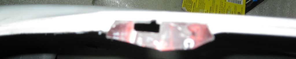

2е) - острым канцелярским/строительным/сапожным ножом срезаем небольшой верхний слой (+/- 1мм) на бампере :arrow:
02.JPG [ 23.72 КБ | Просмотров: 5082 ]

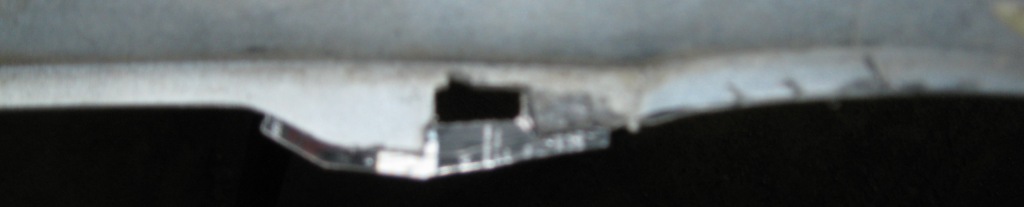

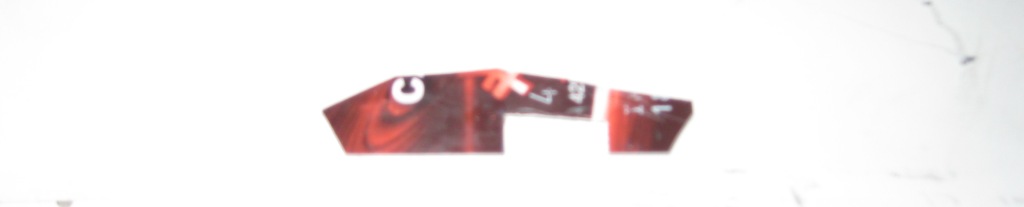

3е) - из простой пластиковой карты, (лучше брать карту скидок или накопительную, так как они толще и более эластичные) вырезаем недостающую часть бампера, методом приложил :arrow: обчертил :arrow: обрезал. Внешнюю сторону берём с небольшим запасом :arrow:
03.JPG [ 16.31 КБ | Просмотров: 5082 ]

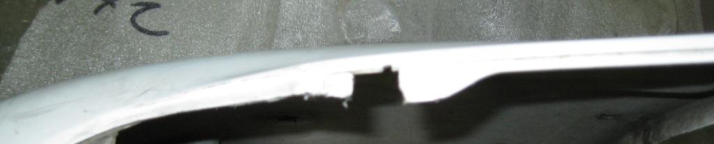

4е) - и начинается самое интересное, межем супер клеем (любым, секундой, 101, моментом) прикладываем недостающую часть немного держим и сверху засыпаем СОДОЙ пищевой. Схватывается мгновенно :arrow:
04.JPG [ 39.35 КБ | Просмотров: 5082 ]

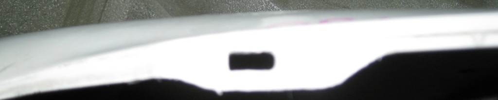

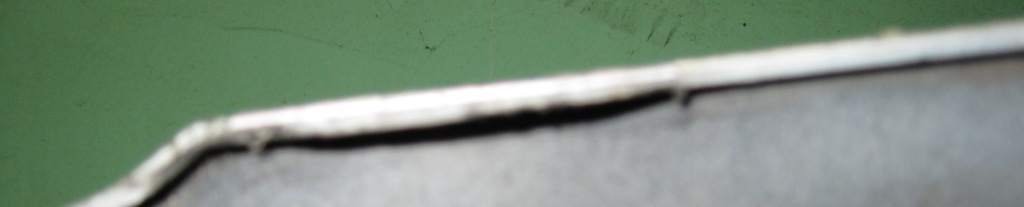

5е) - переворачиваем бампер и по методу мажем клеем, сыпим содой наращиваем недостающую толщину и отсутствующий кусочек :arrow:
05.JPG [ 33.02 КБ | Просмотров: 5082 ]
Продолжение следует в следующем посте...

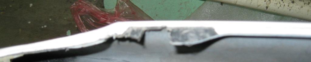

6е) - все тем же ножом и напильником продаём нужную форму, и подгоняем толщину :arrow:
06.JPG [ 35.86 КБ | Просмотров: 5079 ]
07.JPG [ 42.35 КБ | Просмотров: 5079 ]
7е) - собственно всё, подкрашиваем карректором, и готова :arrow:
08.JPG [ 32.65 КБ | Просмотров: 5079 ]

Миша, в двух словах, а сода для чего?
:o :?: ...
При "посыпке" содой клей моментально сохнет на любых поверхностях, даже на железе, стекле и т.д.. За счёт соды можно нарастить недостающий объём :smile: По качеству очень похоже на эпоксидный клей :smile:

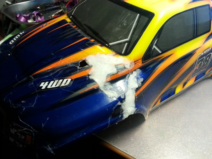

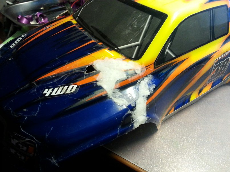

А я давно по такому принципе кузов клею, машины, правда радиоуправляемой 1/10))) Соду можно заменить микросферами - отходы котельных (бывалые советуют, но я не разу не встречал в продаже)
Комментарий к файлу: То, что белое это отсутствующие элементы кузова. С внутренней стороны очень удобно клеить армированный скотч, залить клеем и сверху засыпать содой, когда высохнет можно придать желаемую форму дремелем или еще каким абразивным инструментом
