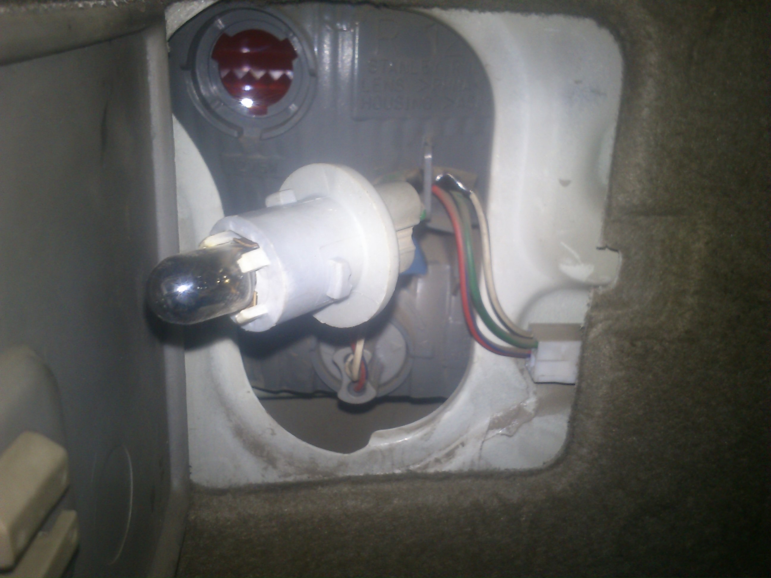

waplik86 писал(а):
посмтри внимательно в той части которая в крыльях ...
блин, сходил специально, посмотрел, в крыле одна нить габарит, вторая стоп, а в двери просто габарит закопченый
DSC_0068.JPG [ 390.58 КБ | Просмотров: 3116 ]
Voir Paris et mourir!
 Заголовок сообщения: Re: Устройство задних фонарей.
СообщениеДобавлено: 23 май 2015, 22:49
Сообщения: 419
О машине: v 50 G 1zz-fe
Репутация: 173
Тоже не поленился пошел посмотрел у себя фотать пока не стал потом , у меня которые на двери цоколь один от заднего хода другой заизолирован приходит от кудато не с фишки, значит он там не штатный, поэтому и предположил что он должен включаться с ПТФ
