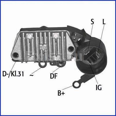

Столкнулся с проблемой замены фишки на генераторе, нашел вот такой выход. Думаю данная схемка поможет вам с такой же проблемой)
реле о.jpg [ 29.27 КБ | Просмотров: 13406 ]
регулятор п.jpg [ 6.99 КБ | Просмотров: 13406 ]

Не понятно в чем именно заключается выход.. да и зачем заморачиваться, если можно поменять реле?
Toyota Vista SV32
Toyota FunCargo
 Заголовок сообщения: Re: Замена или подключение фишки генератора с круглой на прямоугольную
СообщениеДобавлено: 22 мар 2014, 06:41
Зарегистрирован: 18 мар 2014, 16:55
Сообщения: 5
Откуда: Чита
О машине: Toyota Vista 1992 ДВС 3S кузов SV32
Там на схеме подписаны наименование контактов, чтоб можно было правильно подключится.

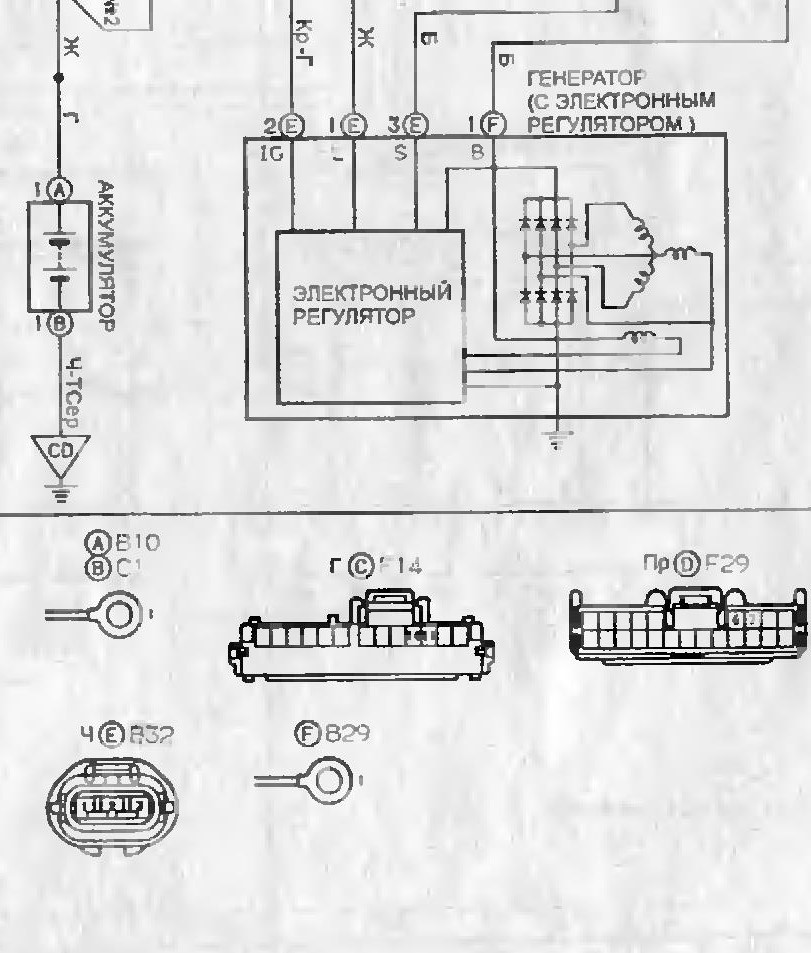

распиновку на сайте гдето видел обоих разъемов а щас найти не могу:( кто знает дайте ссылку плиз. наклейка на моем гене уже не читается.
 Заголовок сообщения: Re: генератор старый на новый 3ыфе
СообщениеДобавлено: 27 май 2015, 15:07
Вот
Круглая.jpg [ 25.31 КБ | Просмотров: 13110 ]
Овальная.jpg [ 157.72 КБ | Просмотров: 13110 ]

я правильно понял что разъемы на гене такие?
СообщениеДобавлено: 28 май 2015, 12:06
Получается так, для страховки можете замерить напряжения на разъеме.

Гену купил поставил фишку поменял все работает 14.5В лампа на приборке гаснет всем спасибо!!

Провода ломкие и запекшиеся в изоленте :) отрезал их над ремнем ГРМ, там они хотябы отдельно друг от друга были. Пропищал тестером выяснил где какой провод и спаял с новой фишкой.
Добавлено спустя 13 часов 55 минут 25 секунд:
б********** фишку не до щелчка воткнул, еду на кочках подсветка то слабее то ярче, капот открыл акум тыкаю тестером 11.9в, черт! фишку доодел, на акуме мерию =13.1В!! фак. лампа гены при этом не горит, просто с зажиганием горит , заводишь сразу тухнет. вольтаж и должен быть меньше изза разряженного акума или он должен всегда быть 14.5 как сначала было?
Когда ковырялся вчера под капотом мотор работал. Тут сработали вентиляторы, послышался странный звук. Заглянул туда и ох*ел. Крыльчатка левого вентилятора дрочилась отдельно от мотора. Это корыто меня разочаровывает:) подумал я. Под геной течет шланг. Родной хомут совсем не держит. Надо брать новый. Ну это так отвлекся от темы. Сегодня подзарядил ночью акум, теперь напруга 14.-14.2в на акуме, на гене 14.3-14.4в.
попутно открутил верхние болты вентилятора. Оказалось раскрутилась гайка которая держит крыльчатку. Какого х.?! Закрутил с супер клеем..
