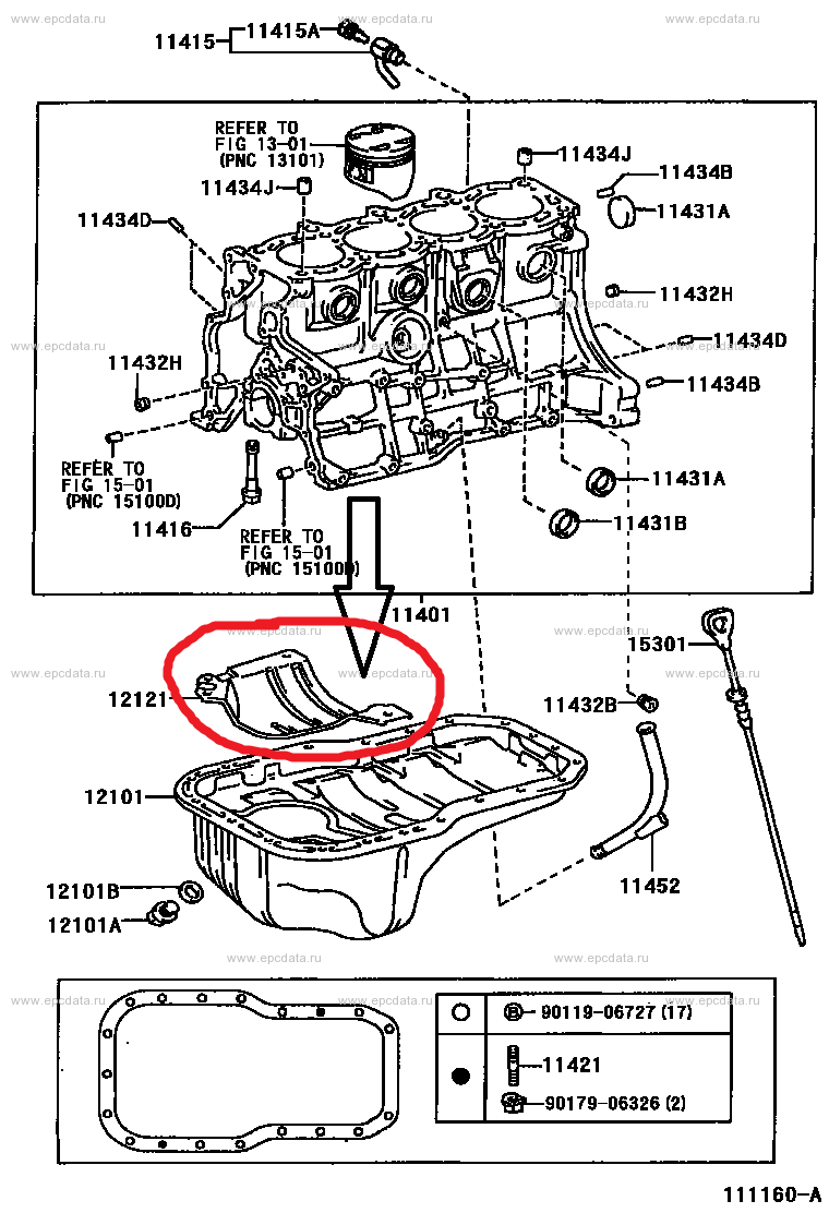

Всем здравствуйте , произвёл ремонт двигателя 3 s fse , приобрёл поршня и пальца одним комплектом , заменил кольца, тоже поставил стандарт как и поршня, всё собрал, завёл, и лампочка масла не гаснет, и гул как у трактора стал , прям гремит, такое ощущение что нет давление масла, что механизмы не смазываются, масло залил мобил 5w30 синтетика, оно прям прозрачное когда смотришь на щуп, вот сижу и думаю, откуда такоё звон, как буд то вот вот движка крякнет, ТНВД конечно хреновый уже, обороты и до ремонта плавали ,хотя всё новое стоит что сделал не так, чек не горит!! завелась спол пенка, поработала не много мин 5 а лампочка масла так и не погасла. Прошу помощи, что может быть, говорят что можно поставить приёмник не правильно в картере, но вроде всё поставил как было, по другому вроде не поставишь.

ДАВЛЕНИЯ МАСЛА НЕТ!!!!!!!!! Вот и горит, разбирай и смотри что наколхозил. С приёмной трубки начинай.

а как её можно по другому поставить та ? где то была стать про это , найти не могу (

Жестянка там с приёмником ставятся в месте, трубку по верх жестянки прикрутил походу.

ну конечно , с начало жестянку поставил а потом приёмником придавил , а надо на оборот что ли ?

ПРИЁМНИК ПЕРВЫМ С ПРОКЛАДКОЙ

да , так и есть поверх (((( и из за этого нет давления ? блин а он у меня работал 5 мин :dash: :dash: :dash: :dash: вот я балбес!!! :dash: :dash: :dash: :dash:

Так, ну всё, вскрыл картер, перекрутил приёмник и вот оно давление, но дизель не куда не делся , на горячую и при высоких оборотах, прям так норма кричит, и мне это уже не нравиться, и ещё куда то делась приёмистость, я не менял свечи , грешу на это конечно.
