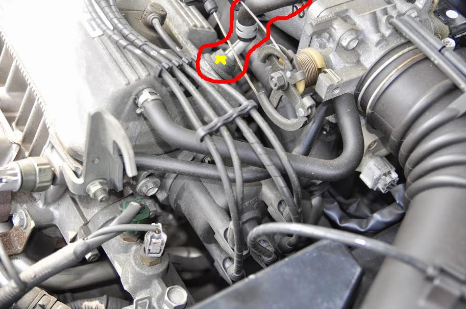

Вот фото движка 3S-fe(старший брат 4S-fe так что одинаковые с виду)
Вот красным это и есть канал,а желтым крестиком помечен клапан вентиляции картерных газов(снять почистить)или новый купить 450-600р стоит.
Есть такой у тебя?(по идее должен быть)

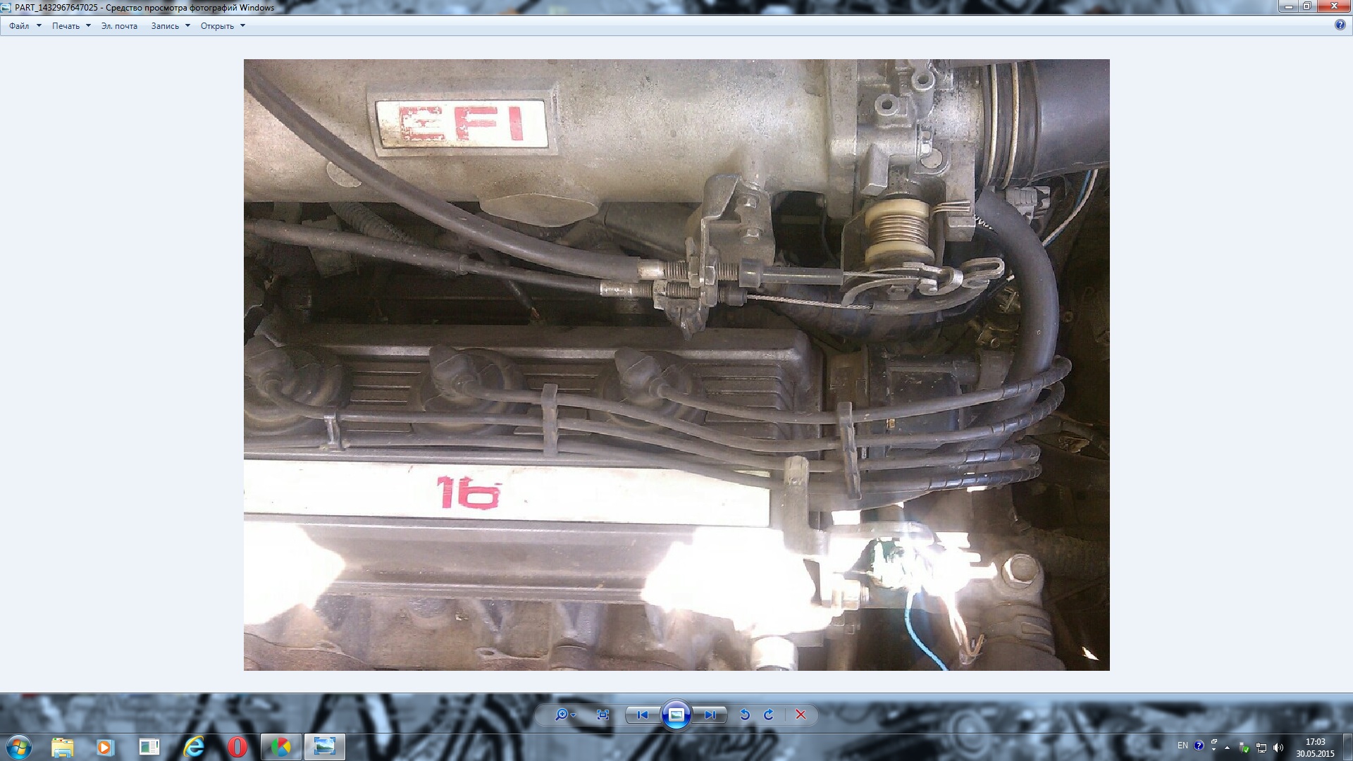

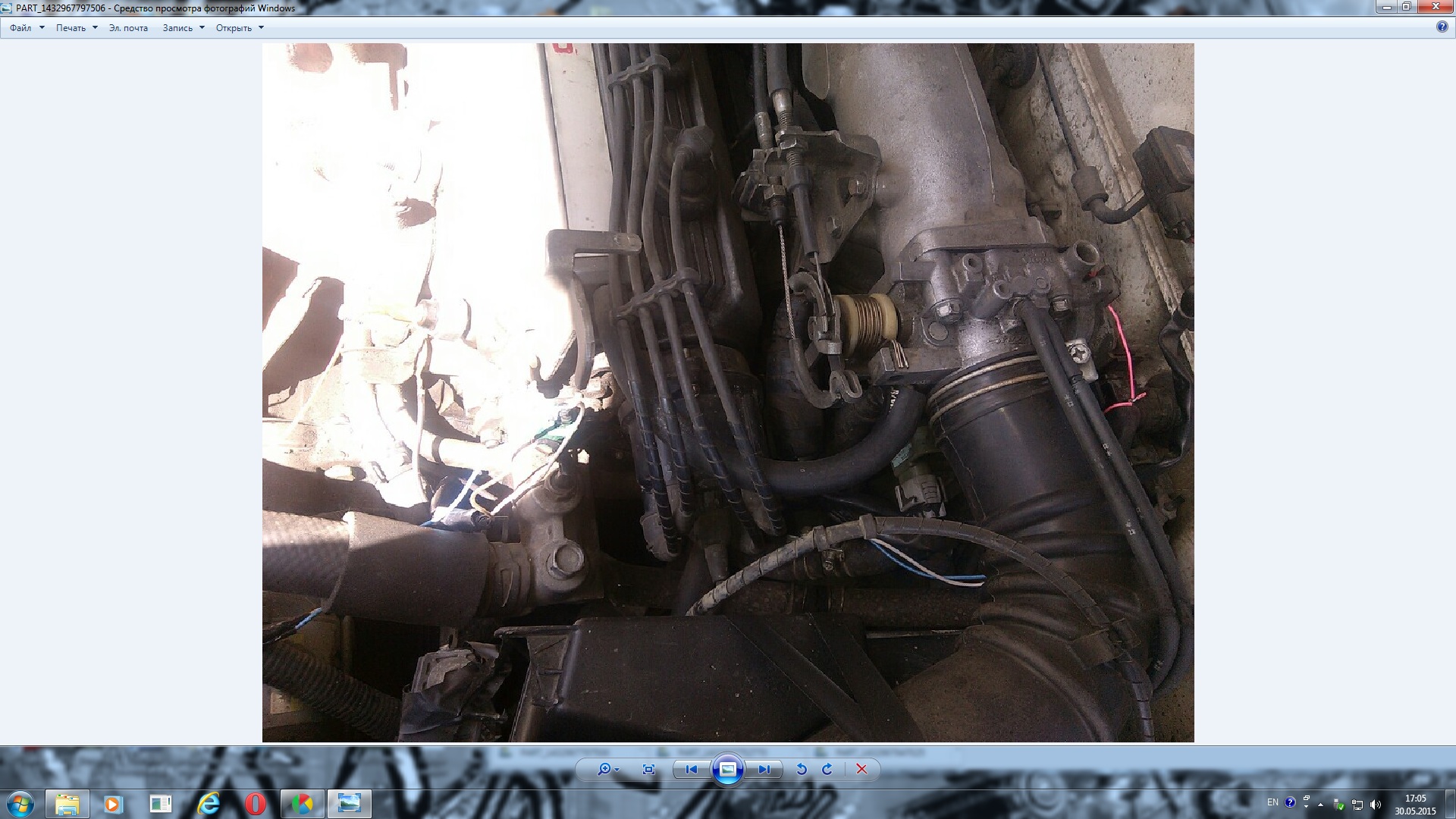

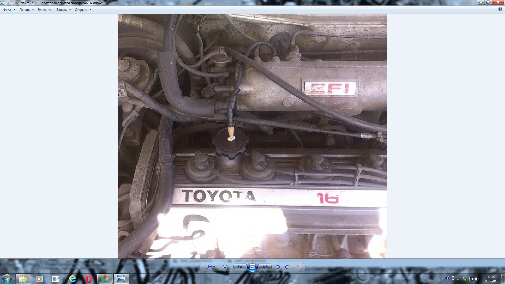

прикладываю всеми ожидаемые фото и надеюсь на этот раз получится с ними все как надо
фото1.jpg [ 451.79 КБ | Просмотров: 17170 ]
фото2.jpg [ 374.68 КБ | Просмотров: 17170 ]
фото3.jpg [ 475.07 КБ | Просмотров: 17170 ]
